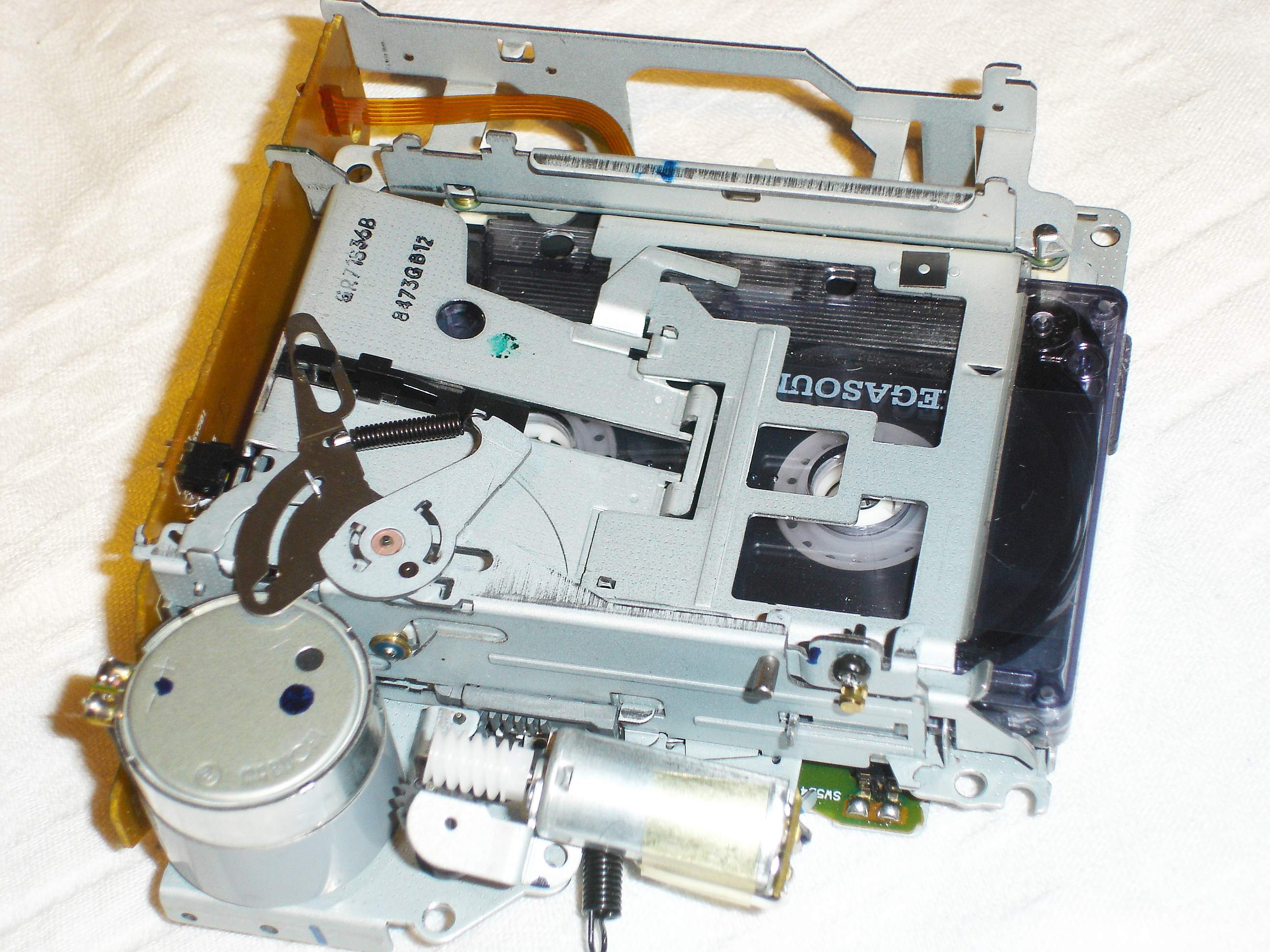

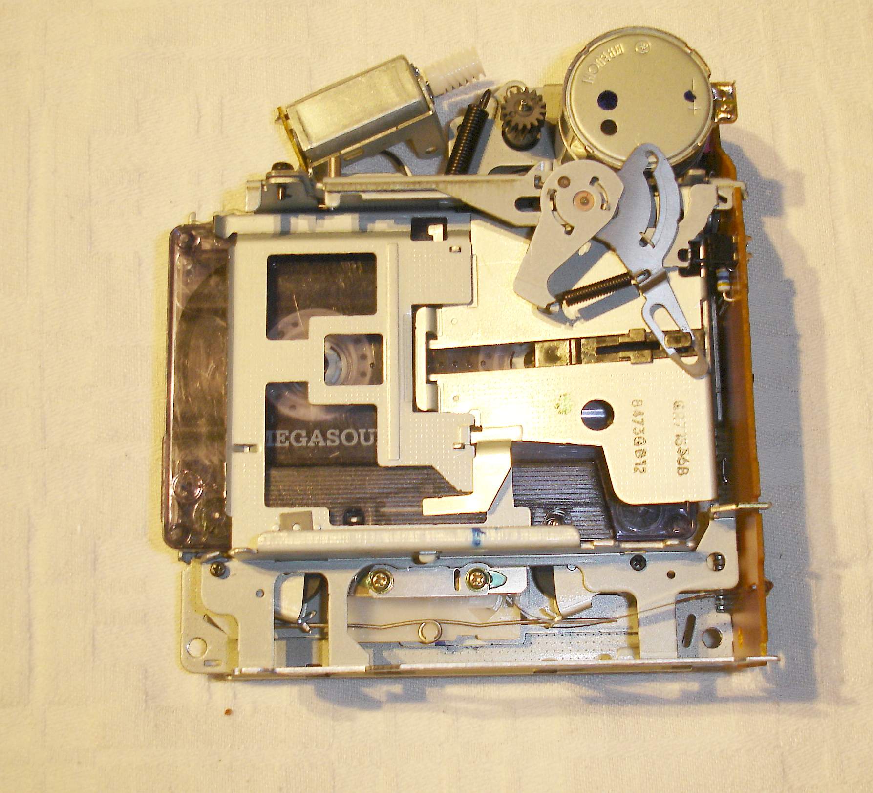

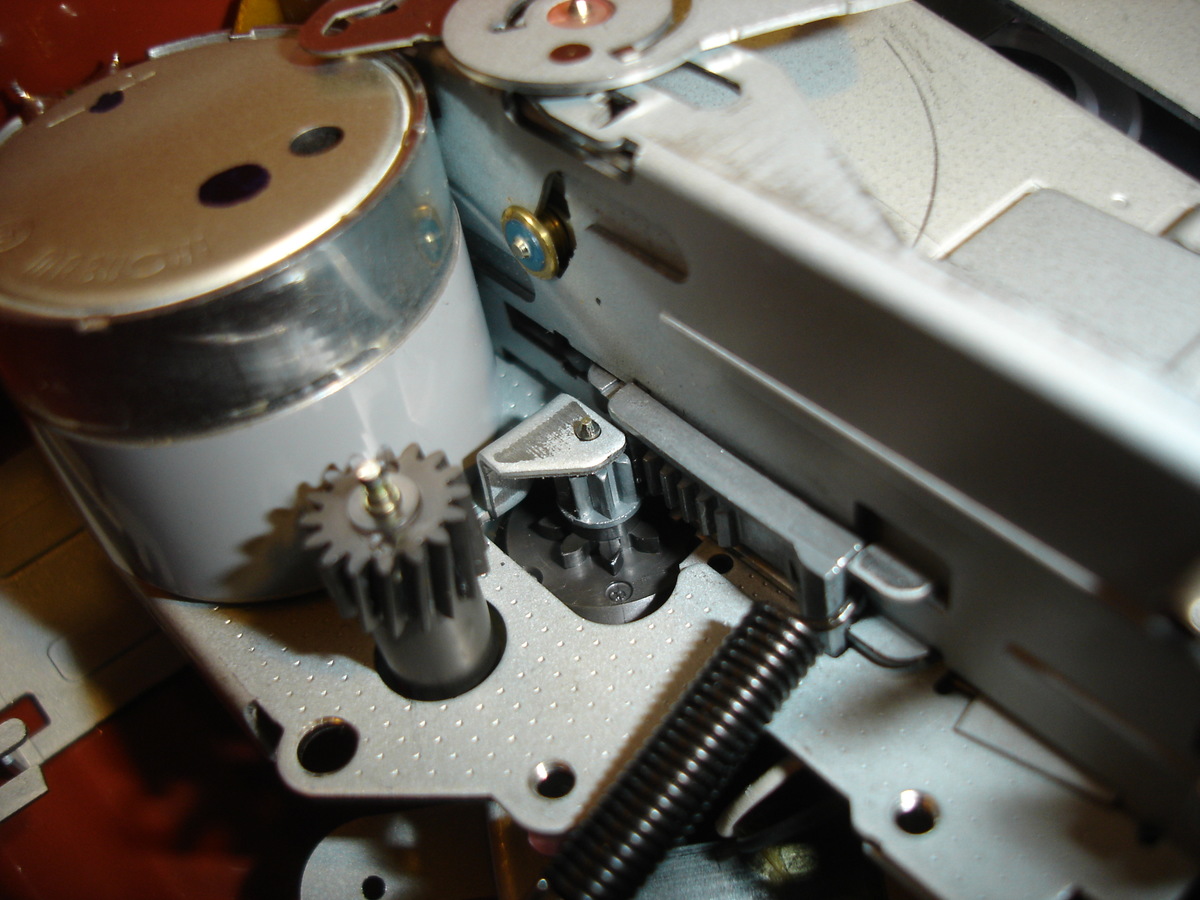

Hallo Leut,
vielleicht kann mir jemand ja einen Tipp geben. Kassettenteil stammt aus
einem Becker Autoradio. Die Kassette sticht fest und bewegt sich keinen
Deut. Beim Einschalten wechselt das Gerät kurz auf das Kassettenteil,
grummelt bisschen und wechselt dann auf das Radio.
Hab das Teil ausgebaut und weiß einfach nicht mehr weiter. Gibt es einen
Trick/Hebel, den man betätigen kann, um die Kassette zu entnehmen.
Bei dem Radio handelt es sich um ein Becker BE 3200
von Karl B. (gustav)
Wo ist der Tonkopfmechanismus?
Die dicke Feder klemmt wohl.
ciao
gustav
von gummiboot (Gast)
Der Kopfschlitten wird motorisch ein/ausgefahren.
Das macht der Schneckenradmotor...einfach mit der Hand drehen ;)
Nach Bandwickler siehts aber eher nicht aus.
vermutlich ist eher ne Filzrutschkupplung verharzt und der Scheckenmotor
hat nicht genug power, um den Totpunkt zu knacken.
von Kalli R. (Gast)
Am Schneckenmotor hab ich schon gedreht, der dreht sich zwar und auch
zwei andere Zahnräder, aber es tut sich trotzdem nichts. Es macht beim
Drehen des Motores mit der Hand einmal leicht "Knack" und dann kann man
weiter drehen, bis zum nächsten Knack. Mechanisch tut sich nichts !
von Kalli R. (Gast)
anbei noch paar Bildchen:
von Kalli R. (Gast)
sorry Bilder sind doppelt reingerutscht !

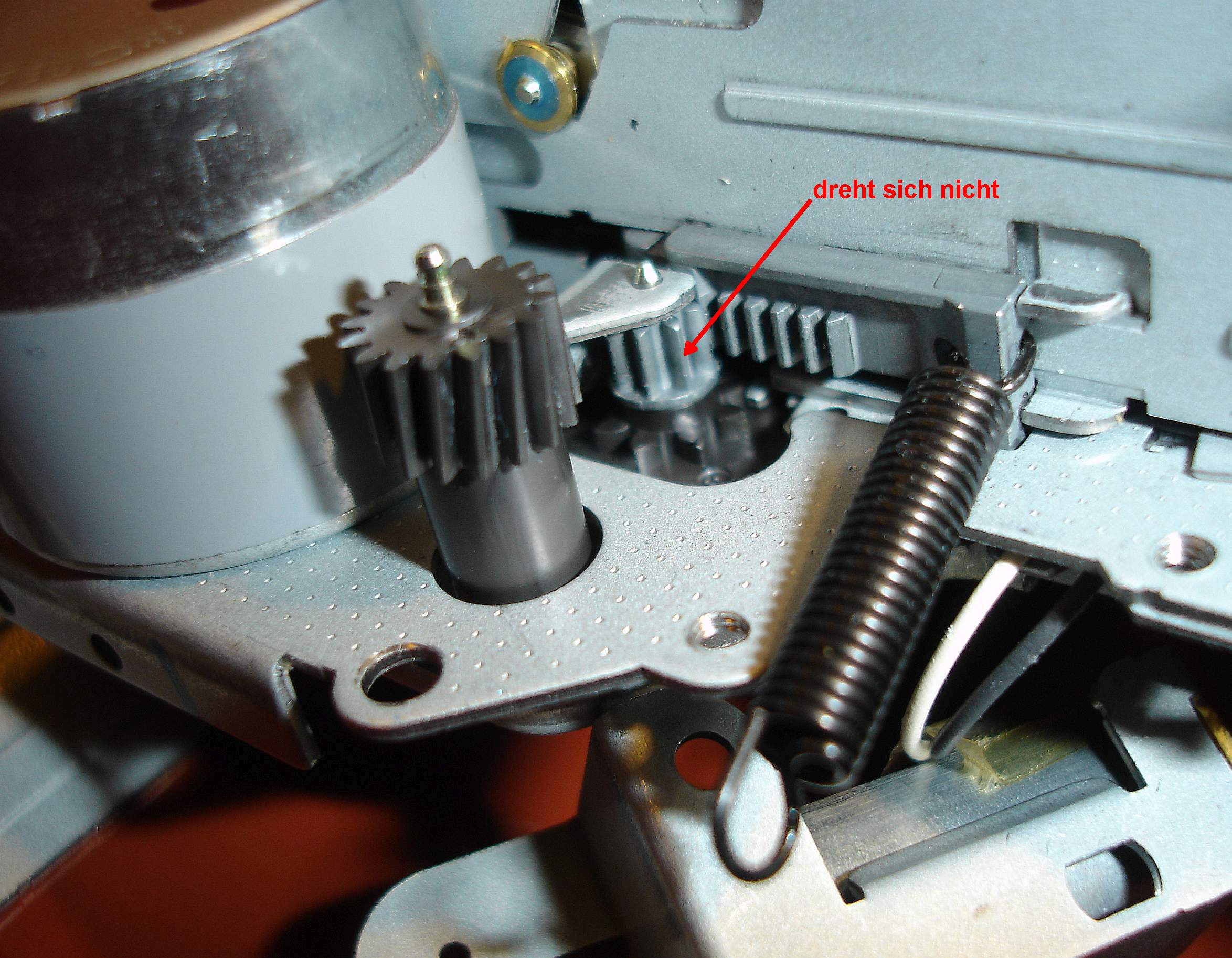

was ist mit dem Mabuchi-Motor - der dreht (mit der Hand)?

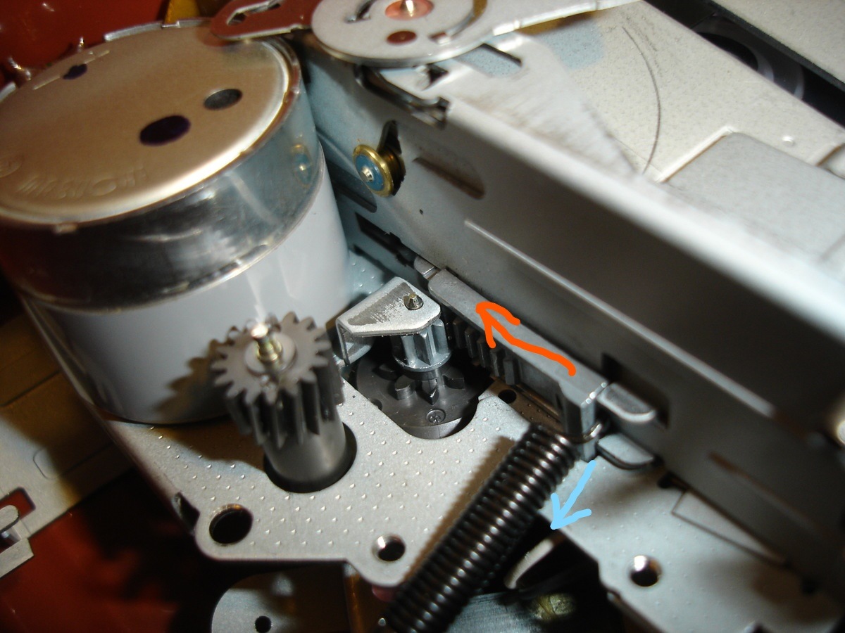

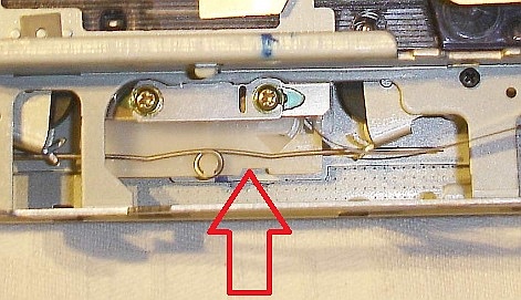

entriegel mal in Richtung blauen Pfeil die Feder...
und dann versuche die Zahnstange in Richtung roter Pfeil zu drücken.
möglicherweise muss noch an einer der Motorachsen zusätzlich gedreht
werden.
von Kalli R. (Gast)
Zahnstange lässt sich nicht nach vorne schieben, da sie von dem kleinen
grauen Zahnrädchen blockiert wird. Die Feder ist bereits ausgehängt.
Hängt nur lose rum.
OK.
Welcher Motor treibt die Aufwickeldorne?
Hiervon wird die Arretierung des Kopfschlittens gelöst...
Was ist das unter dem kleinen grauen Zahnrädchen, das die Zahnstange
blockiert...auch ein Motor?
von Kalli R. (Gast)
Das ist auch ein Zahnrad, das über den Schneckenmotor und dem linken
dunkelgrauen Zahnrad bewegt wird. Aber wie gesagt, das hakt einfach.

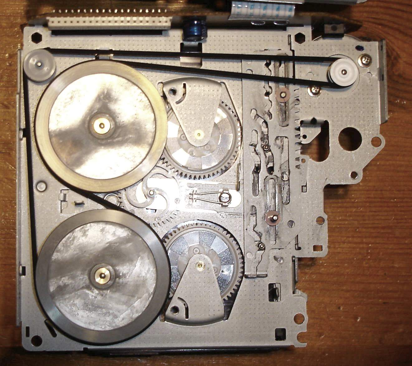

von *** (Gast)
Ich würde mal versuchen das Abdeckblech in Bild 2 (Eröffnungspost)
versuchen zu entfernen. Ich sehe da nur zwei Schrauben.
Evtl. kommt man dann ans Getriebe dran, was vermutlich gebrochen ist.
von Kalli R. (Gast)
Hatte ich bereits weg- sah ganz normal aus. Mach es aber nochmals weg
und setz ein Bildchen rein

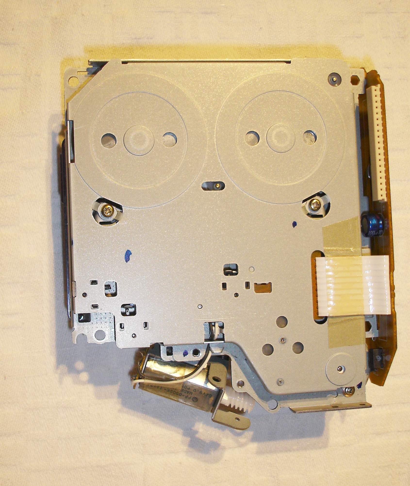

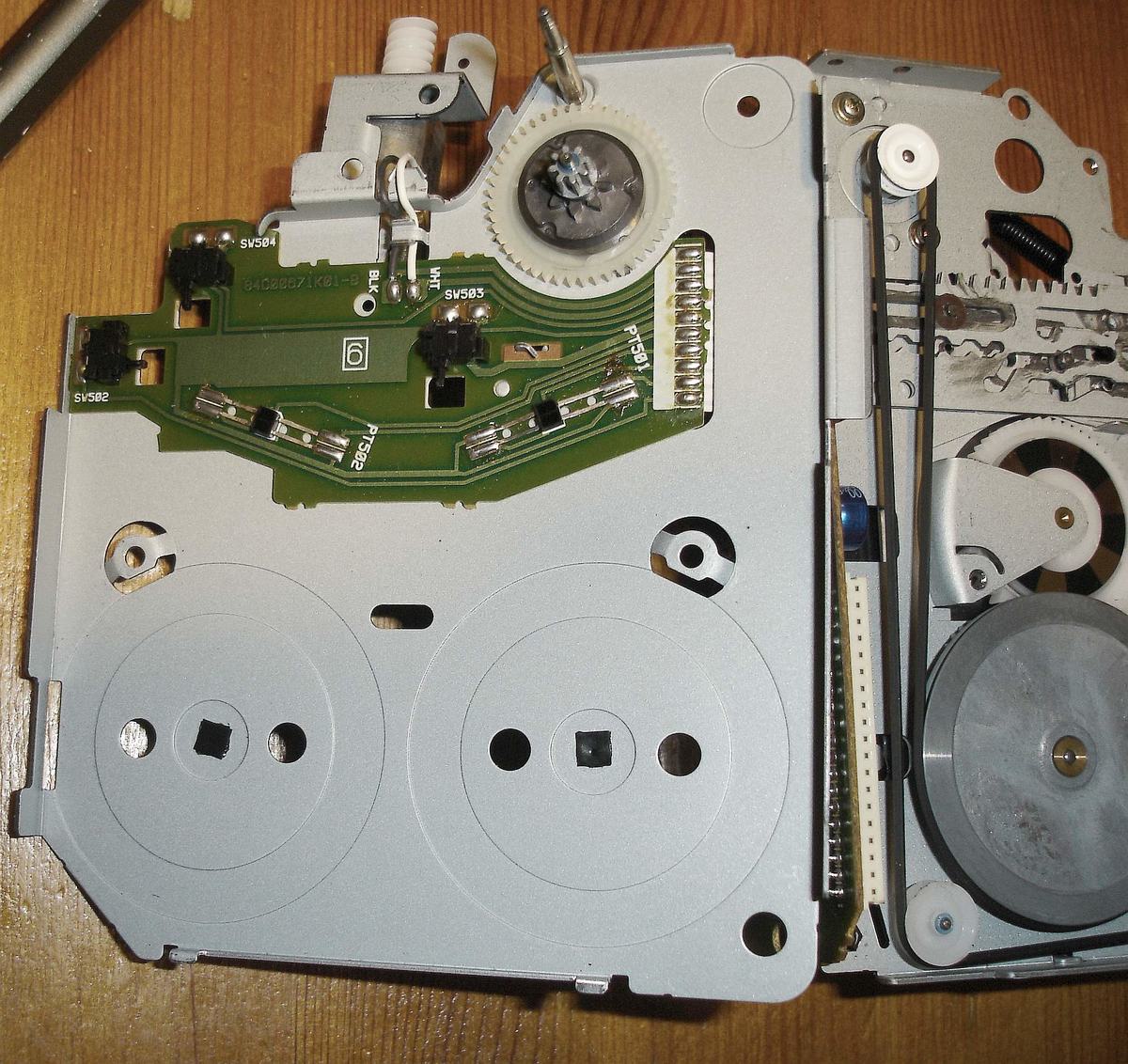

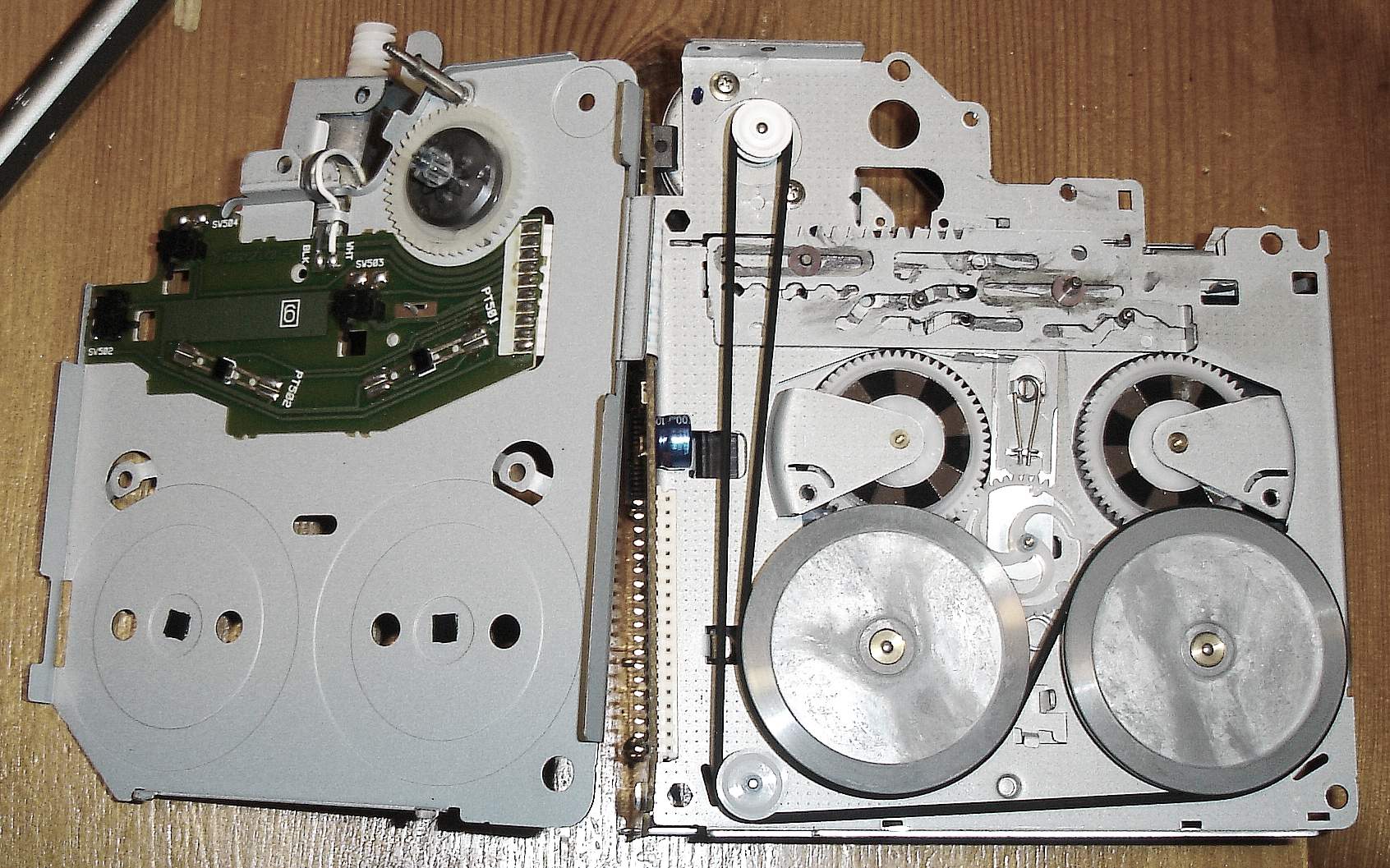

von Kalli R. (Gast)

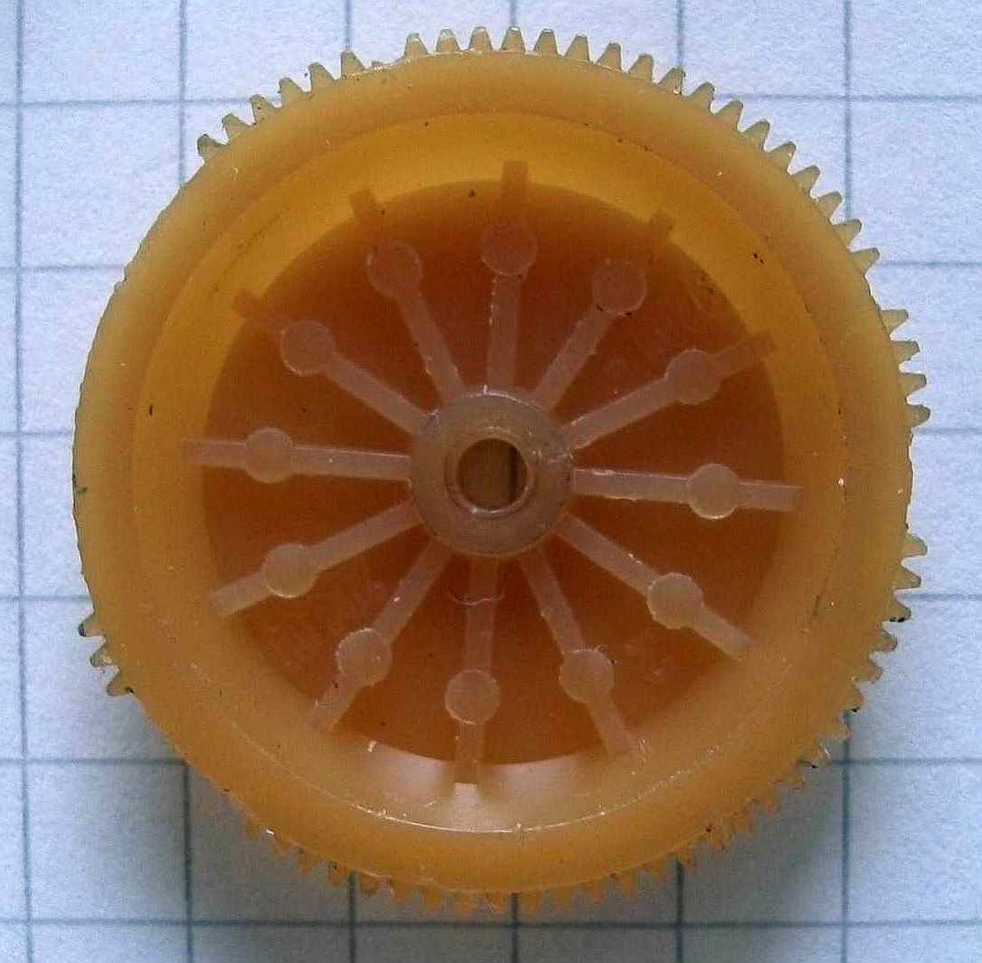

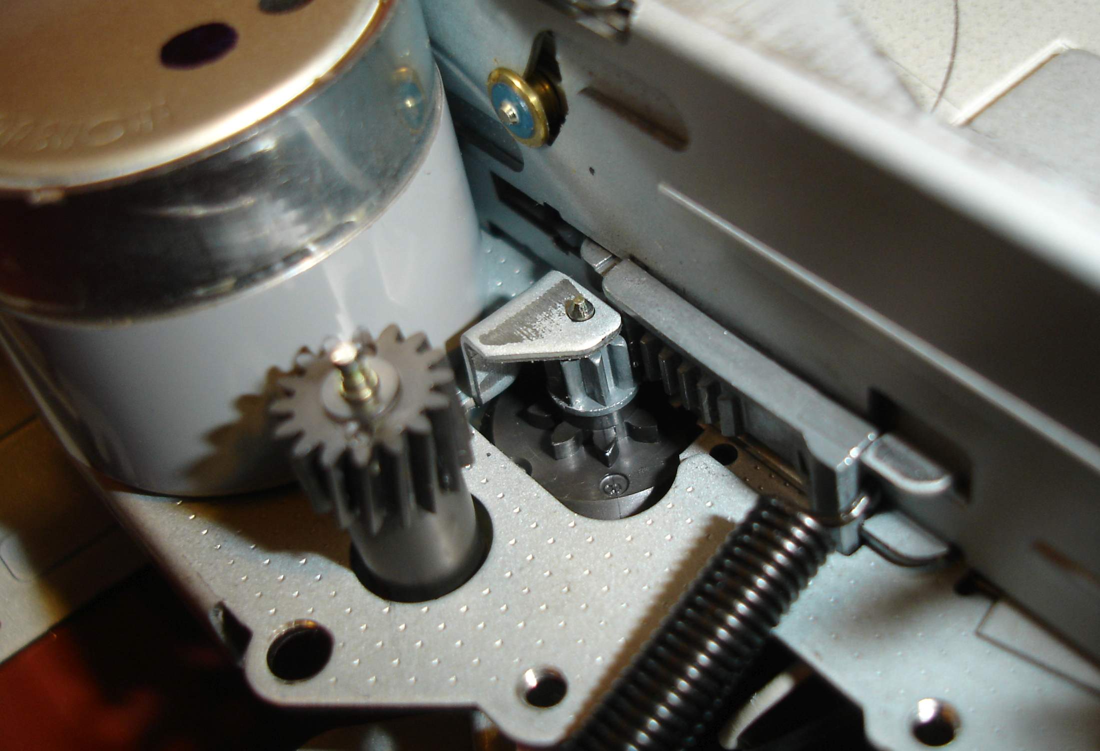

anbei noch paar Bildchen von der Rückseite:
von *** (Gast)
Ist das Kullisenblech im dritten Bild und die Zahnräder im zweiten,
dritten Bild beweglich? Es kommt mir so vor als wenn einige Stifte
die von dieser Kulisse gesteuert werden, beschädigt sind. Jede Spur
braucht so einen (gehärteten) Stift.
Das ist im Bild leider nicht so gut erkennbar.
Auch kann ich nicht nachvollziehen, wie das Schneckenrad die Drehung
auf das Kulissenzahnrad überträgt. Ist da vielleicht noch eine Ebene
dazwischen?
von Kalli R. (Gast)
Kulissenblech und Zahnräder sind alle beweglich.Was ist denn das
Kulissenzahnrad?
Noch ne Frage: kann der Schneckenmotor in beide Richtungen gesteuert
sein. (Einziehen der Kassette und Auswurf) 0der ist er nur für den
Auswurf zuständig?
von *** (Gast)
Kalli R. schrieb:
> Was ist denn das
> Kulissenzahnrad?
Vermutlich das Zahnrad (welche auf die am Trägerblech befestigten
Achse gehört, aber im Bild fehlt) welches die Drehung von der
Schnecke auf das große Zahnrad im zweiten Bild überträgt.
Das kleine Zahnrad, dass Teil des großen Zahnrades ist, greift dann
wohl in die Zahnung vom Kulissenblech ein.
Wenn ein Führungsstift vom Kulissenblech beschädigt ist oder
fehlt, kann das für die Blockade verantwortlich sein.
Leicht fetten sollte man die beweglichen Teile aber trotzdem mal.
Sind denn in allen Kulissenspuren Stifte oder Spuren davon vorhanden?
> Auswurf zuständig?
Kann nicht nur, muss sogar, weil das Kulissenblech ja nur begrenzt
nach rechts oder links bewegt werden kann (zwei lineare endliche
Freiheitsgrade).
Ein kreisrundes Zahnrad ist ja von der Bewegung theoretisch unendlich
auch wenn hier auch zwei Freiheitsgrade möglich sind.
Wenn man die Zähne bei der Drehung zählt, würde man nach einer
Drehung wieder bei Zahn eins eine Umdrehung neu zählen.
Man nennt das auch ein polares System.
Das Kulissenblech ist dagegen ein lineares endliches System.
Gesteuert wird das ganze wohl über Taster auf der im zweiten Bild
abgebildeten Platine, aber man müsste erst mal ein mechanisches Problem
ausschließen, bevor man die Elektronik in den Fokus nimmt.
Ist die Blockade denn noch vorhanden? Alle Teile, die an der Bewegung
beteiligt sind müssen im Eingriff sein und sollten sich planmäßig
bewegen können, aber es kann sein, dass erst ein Punkt angefahren
werden muss, bevor die Bewegung in die andere Richtung möglich
sein darf. Muss man halt ausprobieren.
