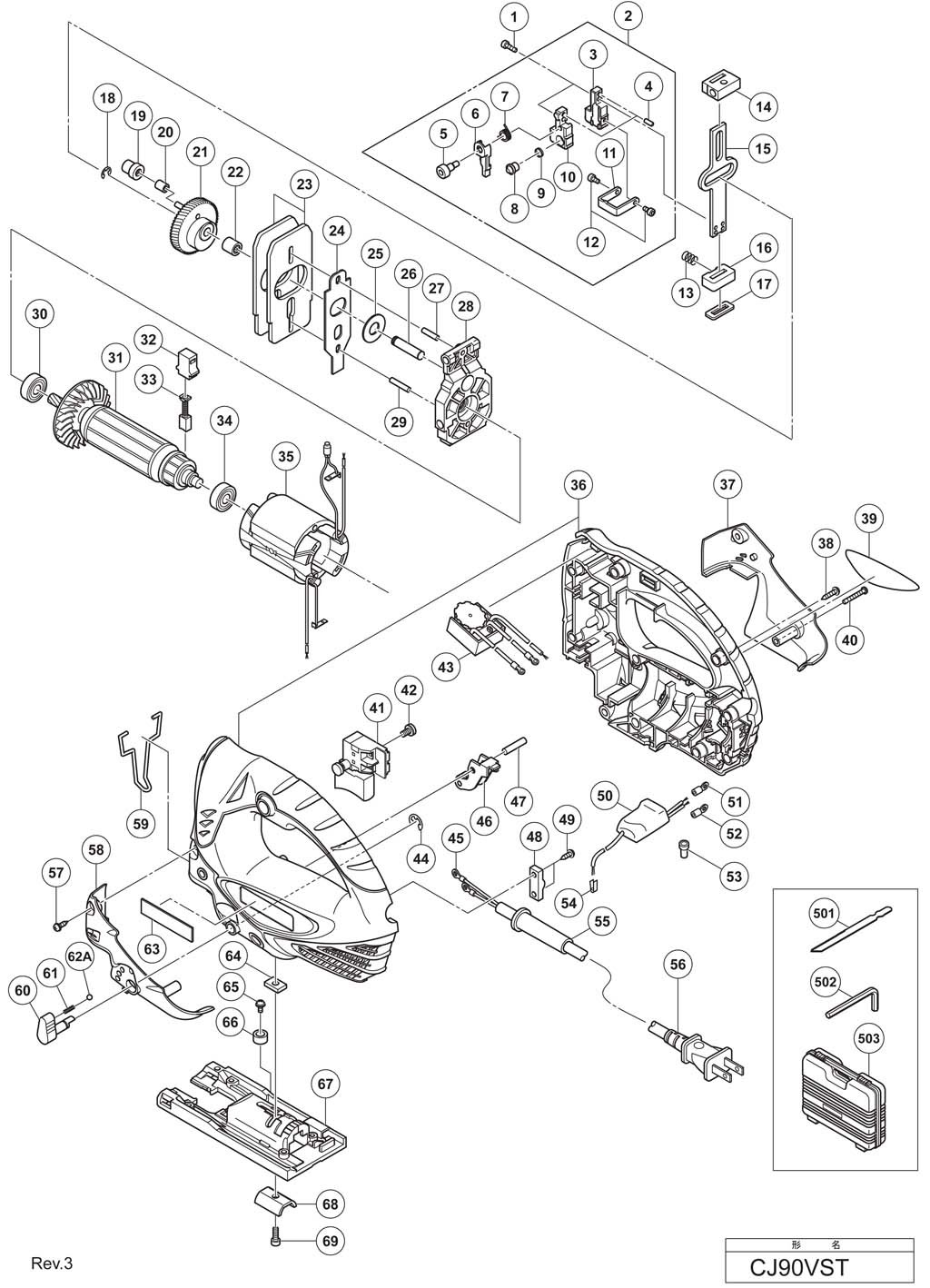

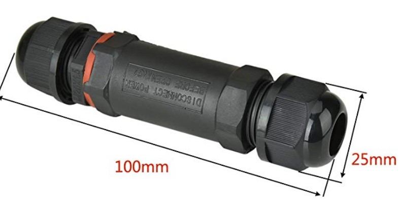

Tja, nun ist es passiert: Beim Sägen habe ich ins Kabel geschnitten.
Ich wollte die Stichsäge (eine Hitachi CJ90VST) öffnen, aber nach
entfernen aller Schrauben geht das Gehäuse nicht auf. Wenn ich nun mit
(sanfter) Gewalt das Gehäuse öffne, habe ich Bedenken, dass mir die
Teile vom Einschalter bzw. Hubwahl um die Ohren fliegen und ich das
nicht mehr richtig zusammenbauen kann. Wäre es hier evtl. besser, mit
einer externen Muffe (siehe Anhang) zu arbeiten? Oder kennt jemand eine
brauchbare Anleitung zum öffnen?

klaus schrieb:
> Wäre es hier evtl. besser, mit einer externen Muffe (siehe Anhang) zu
> arbeiten?
Nein.
Man ersetzt dss Kabel.
Irgendwie wird sie sich öffnen lassen.

Oder es liegt einfach nur an Bauteil 59a welches die beiden Hälften noch
zusammenhalten tut ?

Was mich an der Muffe u. ähnlichem stört: Bei einer Handmaschinen können
ja durchaus wesentliche Kräfte auf das Kabel wirken, die dafür sorgen,
dass mit der Zeit die Kontakte aus der Muffe gzogen werden könnten.

Danke für die zahlreichen Hinweise. Eine Explosionszeichnung habe ich
inzwischen auch gefunden. Eine verstecke Schraube sehe ich nicht. Ich
werde versuchen, vorsichtig das Gehäuse aufzuhebeln ;-)
Ganz begeistert von der Muffe bin ich ja auch nicht, denke, die wird
stören. Aber lieber halt eine Stichsäge die noch geht mit Muffe als eine
ohne, die ich nicht mehr sinnvoll zusammen bekomme.
Zur Qualität: Ich habe seit vielen Jahren einen Akkuschrauber von
Hitachi, den DS10DFL (oder den Vorgänger). Der ist sehr robust, auch die
LiIon Akkus tuns noch nach sicher mehr als 10 Jahren. Von der Stichsäge
bin ich nicht ganz so angetan, ein exakter 90° Winkel ist nicht sinnvoll
zu justieren. Will man die Schraube 69 anziehen, verzieht sich immer
leicht die Bodenplatte 67.

>> Die genannte CJ90VST scheint an der unteren Grenze der
>> "Semi-Profi-Klasse" zu liegen,
> Bei Hitachi-Werkzeugmaschinen darf man von einer sehr ordentlichen

Folglich heißt das Teil jetzt Hikoki CJ90VST. Und selbstverständlich
findet man die auch im Baumarkt. Und ebenda kann man auch Ersatzteile
bestellen.

von oszi40 (Gast)
77€ kostet eine neue Säge. Eine Schuko-Kupplung ist für 3€ zu finden.

Danke für die rege Anteilnahme! Nun, die beschädigte Stelle ist nach ca.
25 cm von der Maschine aus gemessen, mit ein bisserle kürzen ist es also
nicht getan.
Ein Leiter ist komplett durch. Dass ich möglicherweise ein original
Ersatzkabel benötige, soweit habe ich gar nicht gedacht. Ich habe
bereits dieses
https://www.hornbach.de/shop/Bohrmaschinen-Anschlussleitung-IP44-H07RN-F-2x1-5-schwarz-3-m/6532537/artikel.html
hier. Hat nur zwei Leiter, kein PE. Repariert ist es noch nicht...
von klaus (Gast)
Wie halt das original Kabel auch!

Hitachi hat Maschinen unterschiedlicher Qualitätsstufen. So ähnlich wie
es Bosch in blau (für handwerker) und grün (Heimwerker) gibt.
Die Stichsäge sollte sich öffnen lassen. Vermutlich muss man den Fuß und
ggf. den Schutzbügel am Sägeblatt entfernen. Nach dem Entfernen der
Schrauben sollte es aufgehen. Das ganze kann an der Gummiauflage ein
wenig (unabsichtlich) verklebt sein, vom Kleber der das Gummi an den
Gehäusehälften halten soll. Mit etwas vorsichtiger Kraft sollte es sich
öffnen lassen.
Der Spalt zwischen Knickschutz und Gehäuse ist oft ein guter
Anfangspunkt zum Auseinanderhebeln.

Die Säge lässt sich zerstörungsfrei öffnen.
Sieht man hier:
https://youtu.be/B2YnXCAmidw
Ich würde das Kabel ersetzen. Und zwar gegen ein Besseres als das
Originalteil. Die sind meiner Erfahrung nach immer recht widerspenstg
bei dieser Klasse von Hitachigeräten.

Ein kurzes Feedback: Die Säge ist repariert, das entscheidente Detail
war. dass unter den zwei Metallabdeckungen noch eine Schraube versteckt
war. Danach war das Gehäuse vernünftig zu öffnen, ein neues Kabel H07
ist drin. Danke für alle, die konstruktiv daran mitgewirkt haben.
