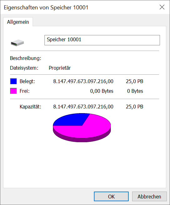

Mittlerweile ist bei mir dank Glasfaser der ZEitpunkt erreicht, wo ich
keinen Unterschied mehr zwischen Internet und LAN habe bei der
Geschwindigleit.
Nun wollte ich meine Cloud als Netzlaufwerk einbinden.
Und siehe da, angeblich hat diese 25 Petabyte.
Wahrscheinlich ein Anzeigefehler.
(Firma: egal) #6066601
Gerald B. schrieb:
> Dein Betriebssystem kann so große Zahlen wohl nicht darstellen.
> 25 PB sind 28.147.497.671.065.600 Byte. Da wurde die führende 2
> abgeschnitten.
Das dürfte das eine Problem sein und das andere wird sein der der
Speicher wirklich recht groß ist, aber für den einzelnen User einfach
eine entsprechende Quote eingerichtet ist die er nur nutzen kann. Eine
Funktion die die Physikalisch Diskgröße anzeigt weiß natürlich nichts
von der quote.
https://wiki.ubuntuusers.de/Quota/
