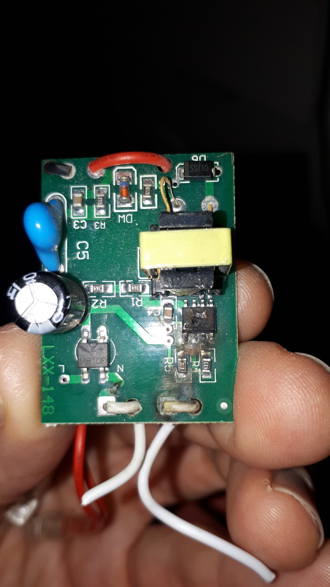

Ich habe eine kappsäge von Metabo.
Leider geht seit langem nicht mehr der laser und die led beleuchtung.
Da ich heute mal die säge von grund auf gereinigt habe, garantie eh
vorbei ist, habe ich mir mal die elektronik angsachaut. Der
spannungswandler, der 3 kleine SMD Leds und einem kleinen laserpointer
bestromt sieht ziemlich dahin aus.
Ich würde den gerne austauschen, leider weiss ich nicht, welche
ausgangsspannung (12v 5v 3v) ich nehmen sollte.
Viel wichtiger: die Säge hat keinen Sanftanlauf - sind hier ggf extreme
ströme im Anlauf zu erwarten die der Wandler abfange sollte?
Anbei mal ein bild der alten Platine, sieht schon ziemlich verbrannt
aus.
Gruss und danke
Thorsten
(Firma: matzetronics) #6065739
Das ist hier auch nicht wichtig, solange der Trafo noch in Ordnung ist.
Der sorgt schon für die richtige Ausgangsspannung. Viel wichtiger ist,
ob du das IC noch identifizieren kannst. Das ist ein primär schaltender
Netzteilcontroller und kein einfacher Spannungsregler. Leider gibt es
davon mehr als einen.

Also kann ich nicht einfach eine neue platine kaufen? Wenn man nach "ac
dc 12v" sucht gibt es ja genug ergebnisse.
Daa IC lässt sich nicht mehr ablesen, das ist durchgeschmort :(
Die Säge ist die KGS254
Support hab ich noch nicht kontaktiert, habs ja erst heute gesehen.

(Firma: matzetronics) #6066016
Das Platinchen im Bild hat jedenfalls nichts mit dem Motor zu tun, ist
also nicht für etwaigen Sanftanlauf zu benutzen. Es versorgt lediglich
den Laser und Belauchtung.
Es kann höchstens sein, das der Motor so viele Störungen auf dem Netz
verursacht, das der kleine Schaltregler das nicht vertragen hat.

Gast #6066121
Thorsten schrieb:
> welche ausgangsspannung (12v 5v 3v) ich nehmen sollte.
DW ist eine Z-Diode.
Bestimme deren Zenerspannung (per 1kOhm Widerstand an eine volle 9V
Blockbatterie legen und Spannung an den Diodenanschlüssen messen,
entweder um 3V oder um 5V, wenn unter 1V ist die Batterie falschrum) und
kaufe als Ersatz für die ganze Schaltung einen HLK-PM01 oder PM03.
Der sollte dann aber Sicherungswiderstand und VDR und
VDR-Temperatursicherung als Schutz vorgeschaltet bekommen  auf eine
kleine Platine aus Lochraster montieren die genau so gross wie die zu
ersetzende ist, überflüssige Lötpunkte entfernen.
