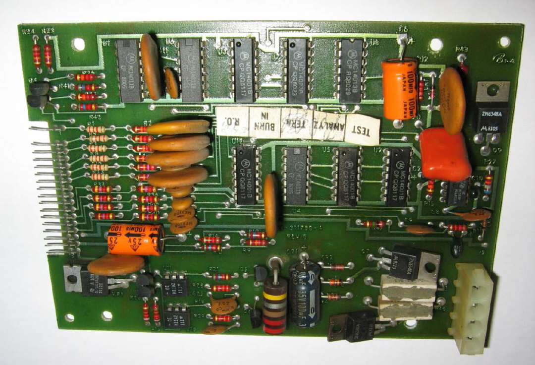

ich habe eine Jukebox, die sehr lange nicht mehr gelaufen ist.
Dabei handelt es sich um eine der ersten mit Microcontroller zur
Realisierung der Steuerung. Leider zeigt die Anzeige keine richtigen
Zahlen und Ziffern an und es ist auch keine Bedienung möglich. Ich
denke, es könnte am verbauten Microcontroller (MOSTEK MK 3870/20)
liegen. Wie könnte ich das überprüfen, ob dieser defekt ist? Baujahr der
Jukebox müsste ca. 1980 sein.
Alles außenrum auf Fehler überprüfen.... ;P
Angefangen mit Spannungs- u. Taktversorgung, wackeln noch irgendwelche
Pins etc.

von K. S. (the_yrr)
Nur indem du dir die Signale anschaust, der hat Maskenprogrammierten
Rom, da kannst du nichts Testen/auslesen.
Prüf die Versorgungsspannung, nach fast 40 Jahren könnte man mal
Elkos/Tantals testen doer tauschen. Prüf die ICs für das Display/Knöpfe,
erstmal auch auf Versorgungsspannung. Dann einen Logic Analyzer und an
den Datenbus hängen ob da überhaupt was am µC ankommt. Datenblätter
besorgen und schauen ob die Signale dem Entsprechen was du an Knopfdruck
bzw. Displayausgabe erwartest.
Und vor allem einen Schaltplan hochladen falls vorhanden oder gute
Bilder auf denen man die Beschriftung der ICs lesen kann.

Vielleicht nochmal generell: Die gesamte Steuereinheit besteht aus drei
Platinen. Auf einer davon sitzt der MK3870. Die Zweite beinhaltet das
Display und die Tasten und die Dritte regelt den Credit, welcher im
Automat eingeschmissen wurde.
Hier ist mir bei der Sichtprüfung aufgefallen, dass jeweils ein Pin der
IC's über dem Display leicht schwarz geworden ist. Das sieht man auch im
2. Bild. Ich habe leider noch kein Gerät zum Testen der IC's, werde mir
aber ein solches besorgen und dann als ersten Schritt diese beiden
testen.

von K. S. (the_yrr)
Was für Messgeräte hast du? Ohne Oszi und Logic Analyzer bzw.
Digitaloszi kommst du hier schnell nicht weiter.
Erstmal die Spannungsversorgung messen, ohne (und danach mit) dem Rest
der Schaltung:
- 5V DC für die Logik /µC
- ca. 10-30V für das Display, eventuell 2 Spannungen für Grid/Anoden
- ca. 3-5V AC/DC Heizspannung für das Display
- Bekommt auch jede der Platinen Versorgungsspannung (kannst du auch
direkt an den ICs messen, musst halt ein Datenblatt finden)
- Sind die Steckverbindungen noch ok? eventuell mehrfach ein/ausstecken
um die Kontakte wieder frei zu bekommen.
Funktionstest:
- Leuchtet irgendetwas am Display?
- Liegt Spannung über den Schaltern an wenn diese nicht gedrückt sind?
Display Platine:
MC14584B, Hex schmitt trigger inverter, für die Buttons:
https://www.onsemi.com/pub/Collateral/MC14584B-D.PDF
MC14078B, 8 input NOR:
https://pdf1.alldatasheet.com/datasheet-pdf/view/90034/MOTOROLA/MC14078B.html
MC14028B, BCD to decimal converter:
https://www.onsemi.com/pub/Collateral/MC14028B-D.PDF
6118P, VFD driver:
pdf.datasheetcatalog.com/datasheets/150/158054_DS.pdf
Das sollte ausreichen um zumindest die Spannungen an den ICs zu testen.
Hier lassen sich die Signale auch noch recht gut nachverfolgen oder
einspeisen, viel ist hier ja wirklich nicht nötig (und vor allem
statische, ungetaktete Signale)
> Gibt es empfehlungen für einen Bauteil/IC - Tester?
Da gibts nichts fertiges kaufbares, du musst halt eingang/ausgang messen
und gucken ob das Sinn ergibt. bei der Display Platine sind es aber
außer dem BCD decoder nur Buffer/Inverter/8-fach NOR, das ist simpel.
Prüf erstmal Spannungen (und Stromaufnahme wenn möglich) so wie
beschrieben, danach kann man weitersehen.

von Rolf A. (ache)
Vielen Dank für die rege Diskussion und die vielen Vorschläge zum Finden
des Fehlers.
Peter D. schrieb:
> Funktioniert denn das Multiplexen noch oder ist nur ein Digit an?
Die Anzeige zeigt bei jedem Einschalten eine andere Kombination an. Ich
habe an den Treibern für das Display eine Versorgungsspannung von 40V.
Das kommt mir etwas hoch vor. Kommt allerdings direkt vom Trafo und
Gleichrichter, daher denke ich die Spannung ist in Ordung. Habe einmal
zwei neue Displaytreiber gekauft.
Eberhard H. schrieb:
> Gibt es denn keine Schaltpläne für die drei Platinen?
Es müsste schon schaltpläne darüber geben, allerdings waren sie beim
Kauf nicht dabei. Habe schon lange danach im Internet gesucht, aber für
den Typ finde ich dazu nichts. (Seeburg DA VINCI 100-79M)
Habe inzwischen die Versorgungsspannung an sämtlichen ICs gemessen und
es sieht ganz danach aus, als wäre das Problem hier.
Die Spannungsversorgung der Platine kommt von einer sogenannten PCC,
vielleicht muss man zusätzlich hier nach einem Fehler suchen. Auch hier
findet sich eine Platine. Bild siehe Anhang
von H.Joachim S. (crazyhorse)
Da sind sie ja wiedermal - meine Freunde, die alten Tantals. Und diesmal
sogar standesgemäss schön dunkel verfärbt.

https://www.mikrocontroller.net/attachment/437899/P1060829.JPG
Drei Stück, aber die waren schon immer dunkelblau.
von Hotte (Gast)
Die Kühlfahne des TO-220 Bauteils unten rechts sieht angelaufen aus. Das
Teil würde ich mir auch genauer anschauen, ist vermutlich mal richtig
heiß geworden.

von Rolf A. (ache)
ich habe jetzt ein defektes Bauteil gefunden. Der Linearspannungsregler
auf der Versorgungsplatine ist defekt. (Links unten zu sehen.)
Die Musikbox beginnt jetzt mit ihrem Startprogramm, allerdings gibt es
noch ein Problem mit den Endschaltern, der Laufwagen fährt immer auf
einen Anschlag, anstatt mit dem Schalter abzuschalten. Allerdings kann
ich nun sicher sagen, dass der µC funktioniert. :D
Ich denke der aktuelle Fehler könnte an einem IC liegen. Fällt euch
spontan etwas anderes ein, wo ich noch suchen könnte. Der Endschalter
geht direkt an die Platine mit dem µC.
Jedenfalls möchte ich mich bei euch bedanken, dass ihr mir schon bis
hier her mit der Fehlersuche geholfen habt! Ich habe so immer wieder,
trotzdem dass ich momentan wenig freie Zeit zur Verfügung habe neue
Motivation und Ideen bekommen.
Ich hoffe, dass ich den letzten Schritt auch noch schaffe und die
Musikbox endgültig zum Laufen bringe.
Viele Grüße und einen schönen Abend
