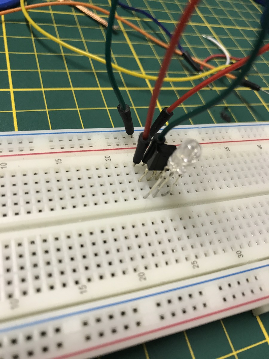

leider stehe ich gerade auf dem Schlauch und versuche mir einen Reim aus
den Bauteilen zu machen, wie diese funktionieren.
Es handelt sich um eine "einfache" Schaltung, welche über eine
Fernbedienung gesteuert wird. (Ehem. LED-Teelicht-Kerze mit
IR-Fernbedienung und Timer-Funktion).
Ich habe zwei Bilder mit abgehangen.
Was für Bauteile sind das?
Wie funktioniert das?
Es sind meiner Meinung nach ein IR-Empfänder (steht LFN drauf) und eine
LED (Farbwechsel)
Aber wie wird das ganze gesteuert? Ist in dem IR-Empfänger noch ein IC?
Welcher könnte es sein?
Vielen Dank.
Daniel

Moderator (Firma: Titel) Persönliche Seite #6066691
Das ist ein IR-Empfänger mit integriertem ASIC.
Oder eine LED mit integriertem ASIC.
Genau gleich, wie wenn du es diskret mit IR-Empfänger, einem kleinen uC
und einem Transistor als Schalter/Konstantstromquelle aufbauen würdest,
nur eben einfach alles auf 1 Chip vereint. Ab ein paar Millionen Stück
rechnet sich das.

Gast #6066701
Michael U. schrieb:
> Hallo,
> interessante Sache. Was da drin ist, weiß wohl nur der Hersteller...
> LFN ist die Marke, Firma sitzt wohl in Guangdong, China.
> Gruß aus Berlin
> Michael
Hallo Michael,
danke. Dann bin ich schon ein Stück weiter. War ja einen Versuch wert.
Daniel

Moderator (Firma: Titel) Persönliche Seite #6066727
Daniel W. schrieb:
> Dann kann ich das wohl leider so nicht zweckentfremden und die LED
> austauschen um etwas anderes anzusteuern (ohne drei Kontakte. z.B. eine
> normale LED-Kette)
Dazu müsste man an der "Schnittstelle", also den 3 Pins (wovon bei 2/3
die Funktion ja bekannt ist: Versorgung) ein paar Messungen machen.
Bleibt also nur der eine dritte Pin über. Was tut sich da, wenn die
Fernbedienung betätigt wird? Wiederholt sich der beobachtete Vorgang?
Ein Speicheroszi hilft beim Messen und langjährige Erfahrung dann bei
der Interpretation der Messungen...  ;-)
Gast #6066735
Wenn ich das richtig sehe sind die beiden Äußeren Pins jeweils mit circa
3 Volt belegt. Passiert auch nicht wirklich was, außer einer kurzen
Unterbrechung beim Betätigen der Fernbedienung.
Der Mittlere ist Masse.
Ja etwas schwankt die Spannung natürlich zum Steuern der LED-Farbe.
Deswegen denke ich, der IC sitzt im IR.
Daniel
Moderator (Firma: Titel) Persönliche Seite #6066741
> 3 Volt belegt.
An einen davon ist doch die Batterie angeschlossen. Da sollte sich auf
jeden Fall nicht arg viel tun, wenn das Ding aus einem Labornetzteil
versorgt wird.
Dann kannst du die mit +- versorgte LED über den "Steuerpin" ein- und
ausschalten. Das wäre aber eine enorm blöde Funktion für eine LED, denn
man könnte die ja (wie es der Rest der Welt auch macht) schon mit 2 Pins
Ein- und Ausschalten.
Wenn ich aber einen IR-Empfänger "von der Stange" nehme und eine
"intelligente LED" , dann wäre der 3. Pin ein Datenpin und die Sache
wird schlüssig: der ASIC sitzt in der LED (wie z.B. auch bei
Blink-LEDs).
Gast #6066763
Hmm, ja das stimmt.
Leider kann ich das Ganze aber so nicht "zweckentfremden". Ich hatte auf
die Funktionen mit dem Timer gehofft.
Aber ich habe hier noch eine "ganz normale" LED-Teelichtkerze, die sich
ein und ausschalten lässt mit einer IR-Fernbedienung.
Dann setzte ich das halt ohne Timer um.
Vielen Dank noch mal für die schnelle Hilfe.
Daniel
