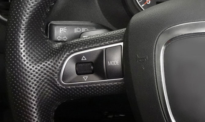

Ich habe jetzt seit über einer Stunde gesucht, jedoch im Internet nichts
gefunden. Man findet nur die normalen Drehimpulsgeber. Ich suche so
einen Rotary-Encoder wie auf dem Bild. Ich vermute zumindest, dass es
einer ist. Wir kennen die alle aus Lenkrädern in Autos. Man kann sie hin
und her drehen und drauf drücken (dann fühlt sich das so an als würde
man einen Knopf drücken).
Kennt jemand eine Bezugsquelle?
Gast #6066954
Den Einsatz aus einem Audi-Lenkrad hatte ich mal zerlegt. Im Endeffekt
ist das was du siehst nur eine gerändelte Welle. Diese steckt hinter der
Frontplatte auf der einen Seite in einem normalen Drehencoder und liegt
auf der anderen Seite auf einem Taster auf.

Mein Gott, mit nem 3D Drucker ist ne angepasste Kappe auf einen
handelsüblichen Encoder und/oder Taster doch wirklich schnell erledigt.
