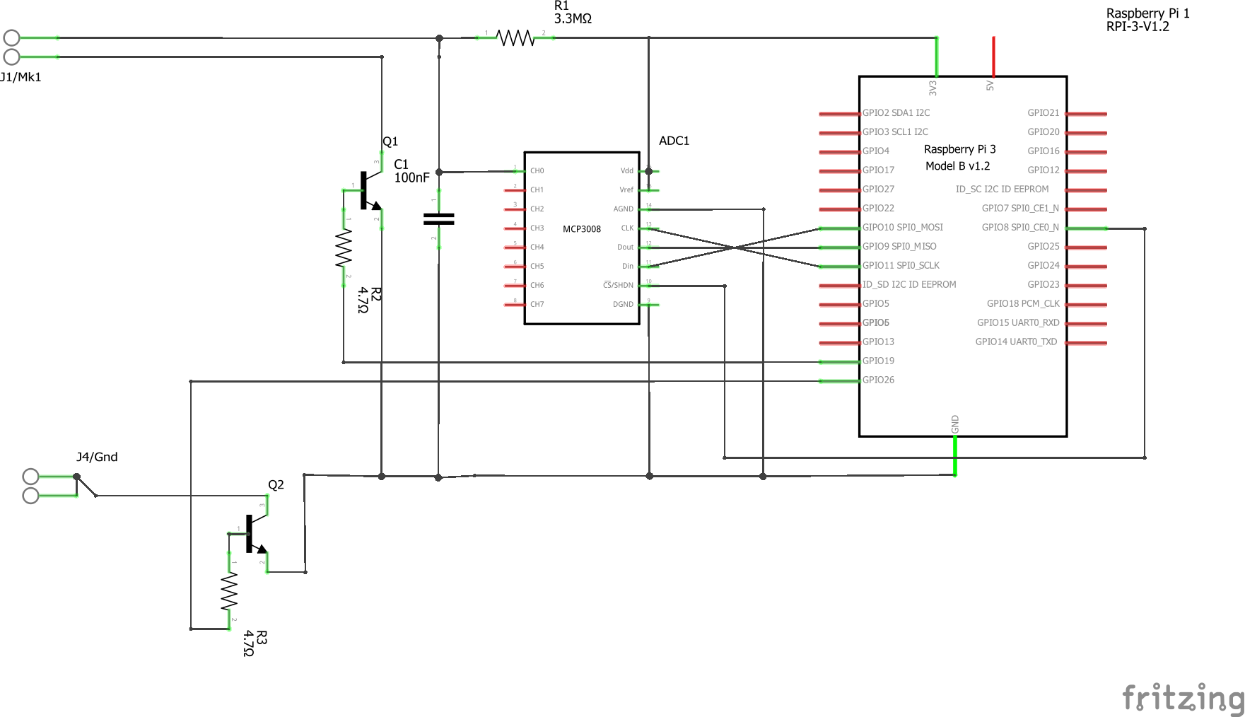

Gast #6088444
ich habe die letzten Tage an einen Prototyp gearbeitet und einen
Schaltplan erstellt.
AN J1 wird eine Doppelader aus dem Kabel welche am Ende geschleift ist
angeschlossen und an J4 kommt die Erde/Kabelmantel
Die zweit Transistoren sind zum jeweils umschalten zwischen der Schleife
und der Messung gegen Erde/Kabelmantel.
Jetzt würde ich gerne die Messspamnnung erhöhen von jetzt 3,3 vom
Raspberry auf 20 Volt. Dazu habe ich mir einen Step-Up Wandler besorgt
welchen ich gerne über die 5V von Raspberry betreiben würde.
Nur leider habe ich überhautpt keine Ahnung wie ich den Step-Up Regler
in die Schaltung intregieren muss damit am  Messkreis 20 Volt anliegen
an den CH0 vom A/D Wanler aber nur max. 3,3 Volt.
Ich hoffe jemand kann mir eine kleinen Typ geben.
Gast #6088475
Nettes Projekt. Was mir an Info fehlt: Welche Kabellängen willst Du
überwachen?
Es geht vermutlich um Erdkabel?
Hast Du auch daran gedacht, dass man auch Wassereinbruch überwachen
sollte?
D.h., wenn der Kabelmantel löchrig wird.
Früher (tm) wurde Pressluft auf die Kabel beaufschlagt und die
Druckverhältnisse gemessen. Das geht heute bestimmt einfacher.
Bin lange aus dem Thema raus.
Möchte nur Denkanstöße geben.
Viel Erfolg bei dem Projekt!
