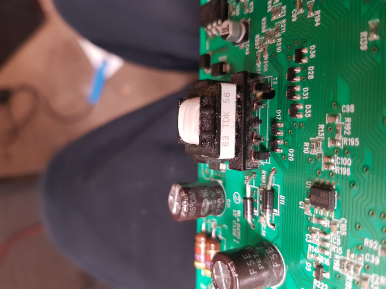

Moin zusammen,
Habe ein Problem mit meinem aeg lavatherm protex plus(55770ih4).
Alle LED's dunkel beim Einschalten.
Lnk 586gg und widerstand bereits getauscht. Spannung liegt an der
Platine an.
Kondensatoren sind auch ok.
Jetzt ist mir an dem bauteil (foto) aufgefallen das die Plastik füsschen
unten sehr verschmort sind. Des Weiteren ist das Bauteil auf einer Seite
etwas auseinander geplatzt.
Nur wie heißt das Teil und wo kann ich es bestellen.
Google konnte mir auch nicht helfen mit der Nummer...
Aber vielleicht jemand von euch .
Danke schon mal
Gruss

Gustl B. schrieb:
> Das Große ist ein Trafo.
Das ist ein Custom-Made-Artikel, den nur der Hersteller hat, aber
den wird er kaum als Ersatzteil führen. Außerdem ist nicht sicher
ob der defekt ist. Ein Elektroniker könnte den vielleicht reparieren,
aber einfach ist das nicht, weil auch die Wicklungs-Polarität bei
einigen Modellen beachtet werden muss.
Ich würde versuchen eine Original-Baugruppe irgendwo zu kaufen.
Bei so Komponenten mit Berührung zur Netzspannung sollten Laien
die Finger von lassen.
Netzspannung ist Lebensgefährlich.

#6068273
Mach doch mal ein Bild von diesem Bereich, die Seitenansicht hilft da
nicht weiter.
Die Kerne sind auch manchmal abenteuerlich verklebt.
Das verschmorte ist wahrscheinlich auf das Festlöten der Drähte an die
Steckpins zurückzuführen.
Arno
#6070509
Das der Trafo ein Kundenspezifisches Bauteil für AEG (Electrolux) ist,
wurde ja schon erwähnt.
Als Alternative zu einer neuen Platine habe ich aber auch noch eine
gebrauchte da. Denn deinen sehr schönen und jungen Trockner zu entsorgen
macht keinen Sinn (nutze den baugleichen ;))

#6071582
Hallo Mirko !
Welche Spannungen sind am LNK zu messen ?
Pin 1 gegen GND ( Pin 5 bis 8 ) ca. 5,9 Volt ist OK
Pin 2 sollten 1,7 V sein.
Der Regler könnte auch im Power down Modus sein,
dann hast Du an Pin 1 ca. 4 Volt, an Pin 2  0,0 Volt.
Gruß Hans
#6073403
moki2406 schrieb:
> Pin 5-8 haben 5,85v
Pin 5 bis 8 liegen parallel auf Masse, wie misst Du
die 5,85 Volt ?
weiters:
 der Pin 2 hat aber auch 5,85v....
Pin 2 ist der Feedbackanschluss des Reglers, wenn da WIRKLICH
5,85 Volt gegen Masse anliegen, könnte der Transistor Q4 einen
Kurzschluss haben.
Falls dem nicht so ist, überprüfe die Dioden D14 und TRSB1 sowie
D8, D11 und D12.
Noch ein Tipp : Du kannst die Schaltung auch mit einem Labornetzteil
an 30 Volt überprüfen, eingespeist an den Ladeelko C35. Ist dann nicht
so gefährlich wie direkt am Netz.
Gruß Hans
Gast #6073892
Hi Johann,
Kommanndo zurück. Weiß nicht was ich da gemessen habe. Asche auf mein
haupt. An Pin 1 ca. 4V und Pin 2 sind 0V. Also befindet er sich
anscheinend im Power Down Modus.
Aber was bedeutet das jetzt für mich?
Gruss
#6075888
Hallo Mirko !
In den Power Down Modus wird der Regler vom Prozessor geschickt,
der dazu über Transistor Q4 die Spannung am Feedbackanschluss
anhebt. Näheres ist im Datenblatt von Power Integration nachzulesen,
dort handelt es sich um Q1.
Wieder gestartet wird der Regler, indem der Bypassanschluss auf unter
1,5 Volt fällt, entweder durch einen Resetimpuls, in Deinem Fall
über die Ein/Austaste, Q16 und Q15, oder indem die Spannung am Lade-
kondensator C35 unter etwa 5 Volt absinkt, was im Power Down einige
Minuten dauern kann.
 Wenn bei Deiner Elektronik der Regler sofort in den Power Down geht,
könnte der Fehler auch in einem defekten Prozessorport liegen.
Um das festzustellen musst Du die Ansteuerung von Q4 unterbrechen,
z.B. R76 entfernen.
Wenn´s tatsächlich so ist, sollte Dein Gerät wieder funktionieren,
Du kannst es aber nur über einen externen Schalter ausschalten.
Gruß Hans
