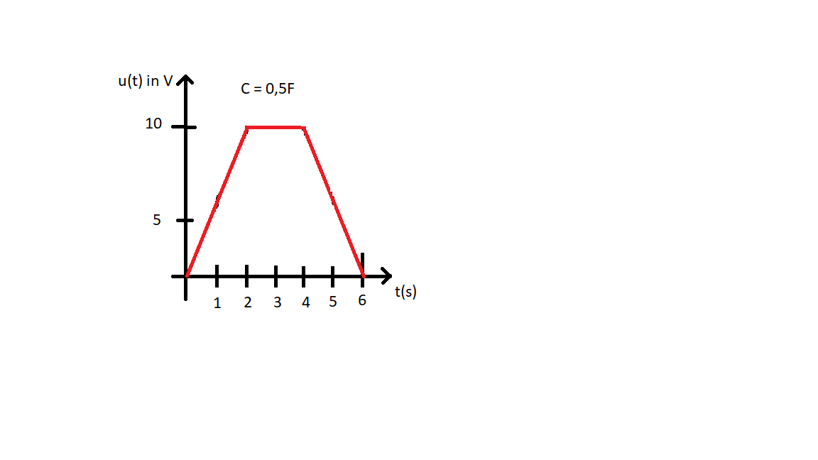

ich habe so eine Frage zur elektrischen Ladung gestellt, nun berechne
ich den Strom eines Kondensators. Gegeben habe ich ein Grafik (siehe
Anhang).
Nun wollte ich was zur berechnung Fragen:
Ich berechne den Strom mit:
Wenn ich mir nun z.B. den Abschnitt t = 1 anschaue und dort den Strom
berechnen möchte, dann muss ich ja wieder mit der differenz rechnen.
Ich habe ja "du" & "dt", also rechne ich:
Einsetzen:
Ich könnte auch mit:
oder mit:
Das sind alles gültige Lösungswege.
Das gleiche muss ich im Bereich machen wo der Strom Null ist, das ist
zwischen 2 und 4 (gerade Strecke der Funktion).
Hier könnte ich auch mit (3 - 2), (4 - 3) oder (4 - 2) für dt rechnen.
Nur muss ich immer mit: (10 - 10) für du rechnen.
Folgendes wäre falsch, wenn ich z.B. t = 3 berechnen möchte:
Habe ich das so Richtig verstanden?
