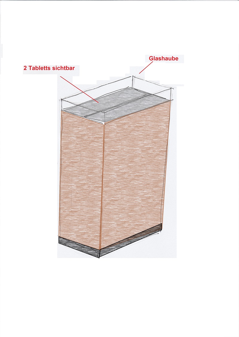

Ich plane gerade ein privates Bastelprojekt.
Es geht um eine Vitrine, die nach dem Paternosterprinzip
funktioniert. Die Tabletts werden gemeinsam bewegt. (ca. 14 Stück).
In jeder Endstellung sollen genau 2 Tabletts oben stehen
und durch eine Glashaube sichtbar sein.
Natürlich wird es Ungenauigkeiten in den Antriebsketten geben.
Ziel soll aber sein, dass die beiden Tabletts, die oben sind,
eine möglichst durchgehende Fläche bilden.
0,5mm Abweichung würden schon einen Versatz von 1 mm bedeuten.
Das wäre noch verschmerzbar, aber geht es genauer?
Grüße Bernd

#6068225
Ich verstehe zugegeben noch nicht wie das mit den 2 Tablets
funktionieren soll?
DIese haben dann nicht die je halbe Vitrinenfläche, nur einen
Ausschnitt?
DIe Ketten werden Ungenauigkeiten weit oberhalb Deiner Anforderungen
haben,
die ganze Konstruktion leider weit darunter
(nicht weil Du es bist, sondern ist generell immer bei so was,
Ausdehnung, Wärme, Feuchtigkeit usw)
Du musst dafür sorgen das in der oberen Positiion die Tablets irgendwie
mechanisch geführt werden, z.B. auf eine Schiene auflaufen
Alleine diese Schiene gibt die Position vor und kann feinjustiert
werden, was mit den unteren Tablets passiert ist egal, die sieht ja
keiner
Grüße  Klaus
