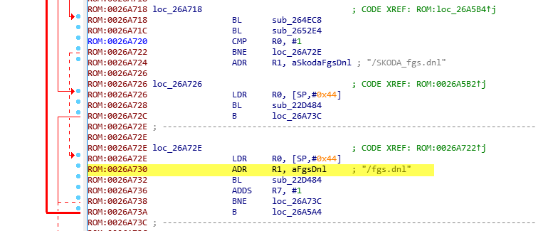

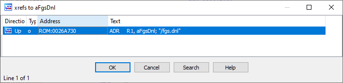

von Olli Z. (z80freak)
Danke erstmal für die vielen tollen Tipps und Hinweise! Ich kann mich
garnicht bei allen einzeln bedanken, daher seht mir nach das ich es
"global" mache :-)
Ich habe das Image nochmal durchforstet und noch etliche Stellen, die
ich anfangs für Daten hielt in Programmcode umgewandelt. Nun hatte der
String, welchen ich gesucht habe (siehe "lookup_string.png") plötzlich
wie beschrieben von IDA Pro ein Label erhalten! (siehe "label.png")
Darauf konnte ich jetzt ein xrefto (X) machen (siehe "xrefto.png") und
diesem zur Codestelle (siehe "usage.png") folgen:
Dort lese ich (als ARM Assembler Anfänger) heraus (habs unter der Zeile
mit Hash kommentiert):
ROM:0026A72E loc_26A72E                              ; CODE XREF: ROM:0026A722↑j
ROM:0026A72E                 LDR     R0, [SP,#0x44]
# Lade den aktuellen Wert des Stackpointers + 0x44 in das Register R0
ROM:0026A730                 ADR     R1, aFgsDnl     ; "/fgs.dnl"
# Lade Register R1 mit dem relativen Offset zum Label 'aFgsDnl'
# Da das nächste Kommando nur zwei Byte entfernt ist, muss es sich hier also um einen 16-Bit Thumb-Code handeln. Daher kann der Offset auf das Label maximal 1020 Byte entfernt von dieser Adresse sein.
# Und in der Tat liegt das Label auf 0x0026A8D4 und das sind 420 Byte weiter :-)
ROM:0026A732                 BL      sub_22D484
# Aufruf einer Subroutine, die am Ende mit BX LR wieder hier hin zurückkehrt. LR wurde for dem Branch dahin mit der Adresse des nächsten Kommandos geladen (weil ARM ja sowas wie ein RET nicht kennt...)
ROM:0026A736                 ADDS    R7, #1
# Addiere dem Register R7 den Wert 1 hinzu und aktualisiere die Flags
ROM:0026A738                 BNE     loc_26A73C
# Ist das Ergebnis der obigen Addition ungerade (NE) dann springe hier hin...
ROM:0026A73A                 B       loc_26A5A4
# Ansonsten geht es hier weiter...
