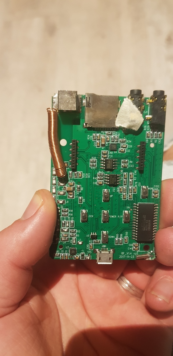

Hallo ich bin neu hier,und hätte da mal die ein oder andere Frage zu
meinem FM Transmitter.
Und zwar könnt ihr mir sagen was das für eine Wicklung das oben links
ist,und hat die was mit der Antenne zu tun???

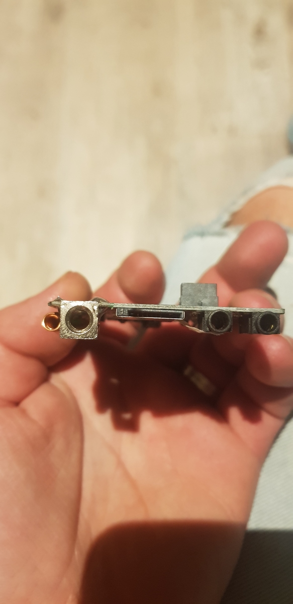

Das andere ist wie kann ich die Leistung verstärken daneben liegt ja der
Anschluss für die Antenne ist ein M5 Gewinde gehe nicht davon aus das
die wirklich viel Reichweite hat...
Kann man da was mit nem Adapter machen oder mit einem RP-SMA
Anschluss???
Aber der arbeitet ja mit einem 2,4GHz Band meines Wissens...und wäre
nicht wirklich kompatibel mit dem FM-Band.
Es wäre schön wenn ihr mir da helfen könntet in der Hinsicht damit ich
weiterhin meine Kollegen mit meiner schönen Musik versorgen kann.
Viele Grüße
Mike
das könnte gut die Antenne sein, oder eine Luftspule als Teil vom
Anpassungsnetzwerk.
Anschluss sagt nicht unbedingt viel über die Leistung aus, da du hier
sowieso nur µW oder mW abstrahlen darfst, genauen Wert musst du mal
suchen. Eine Antenne braucht immer auch ein Gegengewicht, entweder ist
das ein sehr großes Metallgehäuse oder es fehlt hier einfach.
was denn nun, FM oder 2.4GHz? Das zumindest müsstest du schon wissen.
Welche Leistung willst du denn, nur ein paar µW mehr oder gleich ein
richtiger Piratensender? Eine halbwegs vernünftige Antenne dürfte schon
viel bringen. mach mal Bilder auf denen man was erkennen kann, bei
einigen FM Sende ICs kann man die Ausgangsleistung einstellen, ob du das
kannst wage ich aber mal zu bezweifeln.

OP #6069677
Nee,die ganze Stadt wollt ich damit nicht beschallen keine Angst...
Und ich weiß auch das es nicht legal ist daran rum zu fummeln oder zu
turnen.
Legal waren 50ųm wenn mich nicht alles täuscht.
Ich wollte bloß wissen ob was möglich ist mit einfachen Mitteln löten
könnte ich auch noch,wenn es sein muss...

OP #6069819
OMG schrieb:
> Mike D. schrieb:
>> Und die andere Seite...
> Ja ... schon klar .... schaut ganz anders aus wie das erste Bild.
> Du kannst keine klaren voneinander abgetrennte Sätze schreiben,
> weisst nicht von welchen Einheiten du sprichst usw.
> Nur ein Beispiel welches Chaos aus deinen Zeilen spricht:
> Was hat das Ganze mit "kompatibel mit dem FM-Band" zu tun? Woher
> stammt die Information "2,4GHz Band"? Mit einem "2,4GHz Band
> arbeiten, was ist das?
Ja sorry manchma hab ich die Worte im Kopf vergesse sie dann,aber mit
hinzuschreiben...Asche auf mein Haupt...
Ging darum habe Zuhause noch zwei Antennen von meiner Drohne rumliegen
mit SMA-Anschluss und die arbeiten mit 2,4Ghz.
Da war halt meine Frage ob das irgend eine Relevanz hat für das
FM-Band???
Tut mir leid das ich nicht so der größte Techniker bin was das
angeht,ich wollte nur ein paar Denkanstöße haben was so geht!?

Moderator Persönliche Seite #6069923
Dot schrieb:
> Das entspricht auch dem was das Gesetz erlaubt.
Keineswegs, falls du mit "Gesetz" die zutreffende Allgemeinzuteilung
meinst: die gestattet 50 nW, also ein Tausendstel davon.
Sieht nach einer Verlängerungsspule für eine elektrisch zu kurze Antenne
aus. Eine Antenne für das 3-m-Rundfunkband müsste ja ca. 70 cm lang sein
(und auf einer Metallfläche von 1,5 m Durchmesser stehen).
radio_powerplay schrieb:
https://www.amazon.de/Stereo-Transmitter-Broadcast-Station-76-108Mhz/dp/B07JVDLB9S/ref=sr_1_fkmr2_1?__mk_de_DE=%C3%85M%C3%85%C5%BD%C3%95%C3%91&keywords=vhf+broadcast+transmitter&qid=1576007662&sr=8-1-fkmr2
Mit dem sollte man sich wohl besser nicht in freier Wildbahn erwischen
lassen. Auch immer mit dran denken: es ist nicht nur der Messeinsatz der
BNetzA, der Geld kostet, sondern wenn man darüber Musik verbreitet, wird
sofort danach noch die GEMA auf der Matte stehen und ihre Rechnung
aufmachen … Wenn man das Ding nicht gerade in einem Faradayschen Käfig
betreibt, dürfte es die BNetzA mit heutiger Technik innerhalb von
weniger als einer Minute auf 100 m genau geortet haben. (Inwiefern sie
dann aktiv werden und das wirklich verfolgen, steht auf einem anderen
Blatt. Niemand verpflichtet sie, jeden x-beliebigen illegalen Sender
aufzusuchen.)
Ansonsten ist das Thema „Aufbohren von 50-nW-Senderchen“ hier schon zur
Genüge diskutiert worden, einfach mal die Suchfunktion benutzen.

#6069938
Das ist die Antenne.
Für FM Rundfunk muss sie für ca. 100MHz bemessen sein ( Google: Lambda,
Wellenlänge, Lambda/4... )
2,4GHz ( 2400MHz ) hat mit dem Thema überhauptnichts zu tun.
Hier geht es wie gesagt um Frequenzen um 100MHz.
So wie das auf der Platine aussieht, bildet die Spule einen (
erheblichen ) Widerstand für die HF.
Das soll wohl absichlich als Drosselspule wirken, um die mickrigen 50µW
zu realisieren.
Wenn Du löten kannst, entferne die Spule komplett, und löte stattdessen
einen glatten Draht ein.
Jetzt kannst du an dem Klotz mit dem M5 Gewinde einen Draht mit 70cm
Länge als Antenne anschrauben.
Damit kommt schon erheblich mehr Reichweite zustande.
Aber: Es ist nicht legal.

OP #6070313
OMG schrieb:
> FM-Band???
> Und du meinst jetzt ist irgendetwas klarer oder besser geworden?
Also von der Antwort entnehme ich mal das es eigentlich unrelevant ist
ob ich nun die oder die Antenne nehme...!?
