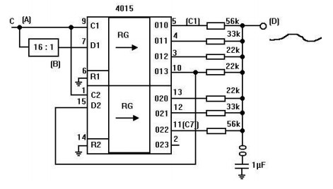

Was ist das für ein Schaltzeichen

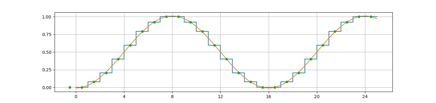

Olaf schrieb:
> Ich vermute mal das Diagramm am Ausgang gibt bereits die erwartete
> Qualitaet der Sinusfunktion wieder? :)
So schlecht sieht das gar nicht einmal aus (s. Anhang). Die blaue Kurve
ist das ungefilterte Ausgangssignal, die gelbe das ideale Sinussignal,
die grünen Punkte die Mittelpunkte der Treppenstufen. Letztere sollten
idealerweise exakt auf der gelben Kurve liegen. Ein paar der Punkte
weichen etwas davon ab, aber mit E24-Widerständen kann man sie sicher
besser treffen.
Wichtig ist natürlich die nachfolgende Filterung. Da die Abtastfrequenz
immerhin das 16-fache der Sinusfrequenz ist, sollte das nicht allzu
schwer sein.
Die Idee hinter der Schaltung finde ich eigentlich ganz pfiffig.
