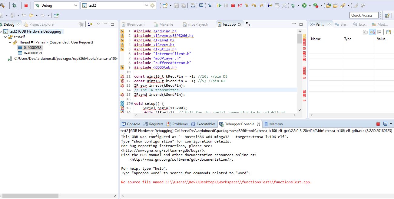

GDB funktioniert, Eclipse nicht.
OP #6069642
Ich möchte im ersten Schritt mit GDBStub.h und im nächsten schritt mit
esp-Prog einen ESP8266 debuggen.
Ich habe es geschafft, auf Windows, mit Eclipse, mit ArduinoCore via
CommandPrompt anzuhalten, indem ich #include <GDBStub.h> und
gdbstub_init() hinzufüge.
Der Befehl dazu lautet:
xtensa-lx106-elf-gdb.exe
Die Startparameter sind:
set remote hardware-breakpoint-limit 1
set remote hardware-watchpoint-limit 1
set remote interrupt-on-connect on
set serial baud 115200
target remote \\.\COM4
Ich habe dafür das "remote target" abgeschaltet und die Verbindung in
den Startparameter direkt angegeben.
Es war mir nicht möglich, die Com Verbindung über den "Remote Target" im
Eclipse direkt einzustellen, das führte zu einem Fehler. Kann mir jemand
sagen woran das liegen könnte?
Das Debugging startet nun, aber es bleibt nicht wie beim debuggen
gewohnt stehen. Eigentlich sehe ich gar nicht viel.
Komisch, die GDB Console beklagt ein fehlendes File, welches in diesem
Projekt gar nicht existiert, sondern in einem anderen testprojekt,
welches ich erstellt haben.
Ich habe bereits
- Eclipse neu gestartet
- neue Debug Config gemacht
- mehrmals überprüft, ob ich vielleicht eine falsche elf Datei oder
anderes angegeben habe....
- versucht, so lange nach oben zu springen, um irgendwie zu meinem Code
zu gelangen
Könnt ihr mir sagen, warum das Programm nicht wie es sollte stoppt oder
was ich probieren könnte?
Ich habe einen Screenshot angehängt, damit du dir ein Bild machen
kannst.
lg
OP #6073528
Ich habe Neuigkeiten:
Grundsätzlich funktioniert das Deduggen in Eclipse, über die
Debug-Console konnte ich einen Brakepoint setzen, gdb hält dort an, und
ich kann mit Step-Over an die nächste Zeile Springen, dass das
funktioniert, sehe ich aber nur, wenn ich Eclipse in den "instruction
stepping mode" schalte. Dann sieht man auch die Codezeile markiert. ..
aber halt eben nur in den Assembler-Codes.
Ich vermute, dass Eclipse nicht erkennt, welches Sourcefile zu dem
elf-File gehört.
Kann mir jemand sagen, wie ich weiter vorgehen könnte um den Fehler zu
finden?
Im Bild sieht man das funktinierende "Assambly stepping" und die
Commands vom GDB.
OP #6076147
Hallo, Die Arduino-Core Umgebung sollte automatisch mit den Debug-Infos
compilieren.
Der Debugger funktioniert, nachdem ich in der Debugging Konfiguration
den Pfad der Source-Dateien explizit angegeben habe, was doch etwas
seltsam ist, da Eclipse wissen sollte, wo die Sourcen des Projektes
sind.
Leider ist das Debuggen der Umgebung noch alles andere als komfortabel,
ich werde das Thema weiter verfolgen und eventuell berichten.

OP #6076956
> Ist es denn auch so? Wenn irgend etwas nicht
> funktioniert, prüft man vernünftigerweise zuerst alle Annahmen, die man
> getroffen hat. Denn in den meisten Fällen steckt genau dort die
> Fehlerursache.
Ja, logisch, interessanter wäre doch an dieser Stelle wie, die
Einstellungen von Eclipse sind an dieser Stelle recht überschaubar. Ich
stamme aus der c# Welt, c-compiler und Eclipse sind mir noch recht
unbekannt.
> Eigentlich sollte ein Plugin der IDE diese
> Konfigurationen synchron halten.
interessant! wusste ich nicht.
#6077003
Das erste was mir auffällt ist daß alles voller gelber und roter
Wellenlinien ist, Du mußt der IDE erst mal alle Includepfade für dieses
Projekt mitteilen so daß Eclipse in der Lage ist alle Dateien überhaupt
erst mal zu finden. Vorher würde ich gar nicht erst anfangen übers
Debuggen nachzudenken.

OP #6077179
Wenn wir schon dabei sind, Eclipse zu zerlegen:
Ich habe jetzt die ESP32 Targets hinzugefügt, und ein Demoprojekt für
esp32 gestartet. Eclipse möchte aber das Projekt mit dem Compiler aus
esp8266-Ordner compilieren, und findet dann auch noch .h Files nicht -
Logisch, wenn das falsche target compiliert wird...
Ich habe im Launch-Target das NodeMcu angegeben. Unter Connection steht
esp8266, wenn ich das auf esp32 ändere, steht nach erneutem Öffnen der
Konfiguration für die Launch-Tagets wieder esp8266 drinnen.
Ein neustart der IDE hilft nicht.
Woher weiß Eclipse mit Arduino core, um welchen Controller es sich
handelt, und wo der gcc bzw. die Libs dazu liegen?
