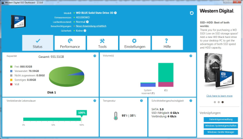

Hallo mal in die Runde
hab jetzt 68 Lenze auf dem Buckel und deshalb mal eine Frage an die
Jüngeren, wer hat Erfahrungen was passiert sein könnte.
Ich habe Win7 hat ohne Mucken Jahre seinen Dienst getan, gestern auf
einmal einen Bluescreen danach ging nichts mehr.
Der Rechner startet nicht mehr, hatte zuerst den verdacht das die SSD ab
geraucht ist aber dem war nicht so.
Nach langen suchen stellte ich fest das die SSD im Bios nicht mehr in
der Bootsequenz eingetragen war.
Im Storage Verzeichnis aber noch vorhanden war, nun die Frage welche
Schadsoftware kann im laufenden Betrieb im Bios die SSD rausschmeißen.
Der Kaspersky hat keine Schadsoftware finden können.
Das einzigste was neu Installiert worden ist den Passwortmanager von
Kaspersky.
Für Hilfe oder Anregungen wäre ich sehr verbunden.

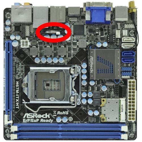

Alte Rechner hatten eine 3.3V Lithium Batterie für das BIOS CMOS-Memory.
Wenn diese Batterie nach ca. 7 Jahren leer ist, kriegt das BIOS
Alzheimer und vergisst all seine Einstellungen...
Gibt es so eine Batterie auf deinem Mainboard? (eine flache Knopfzelle,
manchmal sogar fest verlötet)
OP (Firma: Privat) #6069723
Hallo Mike
 Danke für die erste meldung zu meinem Ärgernis.
 Ich habe ein ASRock H67M-ITX/HT Board hab keine
 Batterie gesehen, der Absturz passierte im laufenden
 Betrieb. Alle Datenträger waren wo sie sein sollten nur
 die Boot SSD war danach nicht mehr im Boot Verzeichnis.
 Grüße OLD-WUSL
(Firma: FULL PALATINSK) Persönliche Seite #6069739
Das Board hat eine senkrecht angeordnete Knopfzelle.
Steckt in einem schwarzen Batteriehalter.
suche also nach einer silbrigen senkrecht stehenden "Scheibe"
Die Batterie nennt sich CR2032
hat der Bezeichnung gemäss einen Durchmesser
von 20 mm und ist 3,2mm dick.
die wird man ziemlich sicher wechseln müssen
und dann sollte es wieder laufen.

Die Batterie ist aber nicht der Grund für den Bluescreen..
Da hätte ich eher die SSD in Verdacht.
Wie wurde das getestet?
Spricht für einen Defekt der SSD.
Was für ein Storage-Verzeichnis? Irgendwo im BIOS?!

OP (Firma: Privat) #6069765
Dank mal an alle für die Beiträge
die Batterie werd ich heute austauschen muss eh zum Conrad, nein die SSD
ist nicht Defekt. Nach dem die SSD wieder im Boot Verzeichnis
eingetragen
war lief der Rechner wie gewohnt hoch ohne Mucken.
(Firma: FULL PALATINSK) Persönliche Seite #6069817
ich hatte es jüngst, dass ein DVD-Laufwerk nicht erkannt wurde.
dass ging erst wieder, nachdem ich die BIOS Batterie gewechselt hatte.
Oder:
Bildschirm bleibt komplett tot?
kein Mucken, ausser eine schwach leuchtende Power-LED,
wenn man den Strom anklemmt?
nee nee, niggs Netzteil - BIOS Batterie und alles war wieder gut.
Oder:
vor einigen Jahren hatte ich es mit Rechnern zu tun,
die bei "Batterie-Leer" regelrecht Eisblumen im Bild wachsen liessen.
das wucherte von aussen nach innen zu.
Es sah eher so aus als würde die "Scheibe" beschlagen.
Leider zu sporadisch um es je gefilmt zu haben.
Das Brett war ein VIA EPIA M10000 EAG
gerne laufen bei leerer Batterie auch Uhrzeit/Datum aus dem Ruder.
