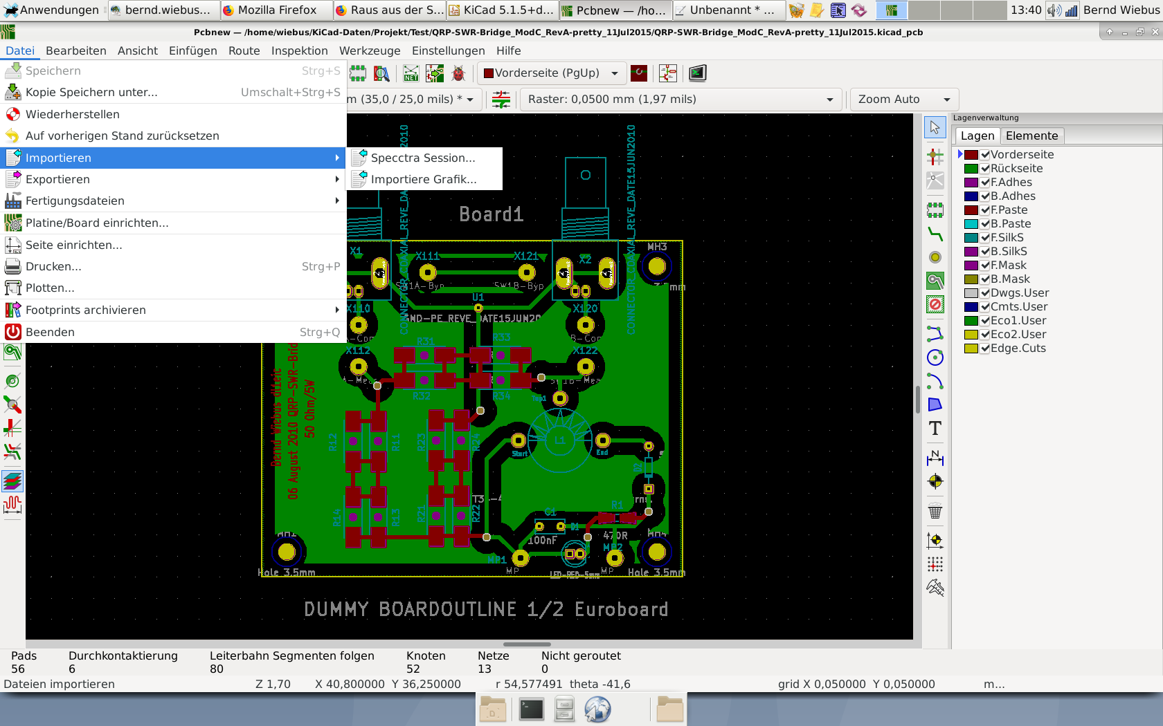

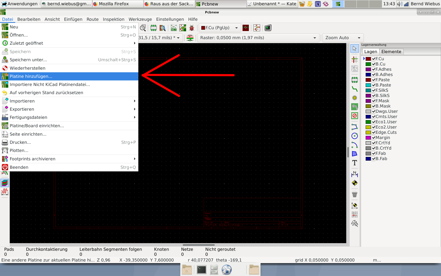

Persönliche Seite #6070125
Hallo Thomas.
Thomas W. schrieb:
>> Ja, aber ganz wichtig : PCBnew muss dabei "Standalone" sein, also
>> direkt als Programm gestartet werden, und NICHT über die Auswahlfläche
>> im KiCad Hauptfenster.
> Muß ich widersprechen, geht bei mir (5.1.2) einwandfrei aus dem KiCad
> Hauptfenster, klick auf das "Foo2.kicad_pcb" öffnet Pcbnew und
> Menüeintrag "Platine hinzufügen" ist da.
> (Projekt is "Foo", "Foo.kicad_pcd" zuvor kopiert in "Foo2.kicad_pcb")
Interessant. Da gab es also auch Versionen, wo das so ging.
Beim meiner Version 5.1.5 ist das allerdings nicht der Fall.
Siehe im Anhang: PCBnewAusKiCadHauptfenster_11Dec2019.png
Dagegen ist "Standalone" gestartet die Option vorhanden.
Siehe im Anhang: PCBnewAlsStandalone_11Dec2019.png

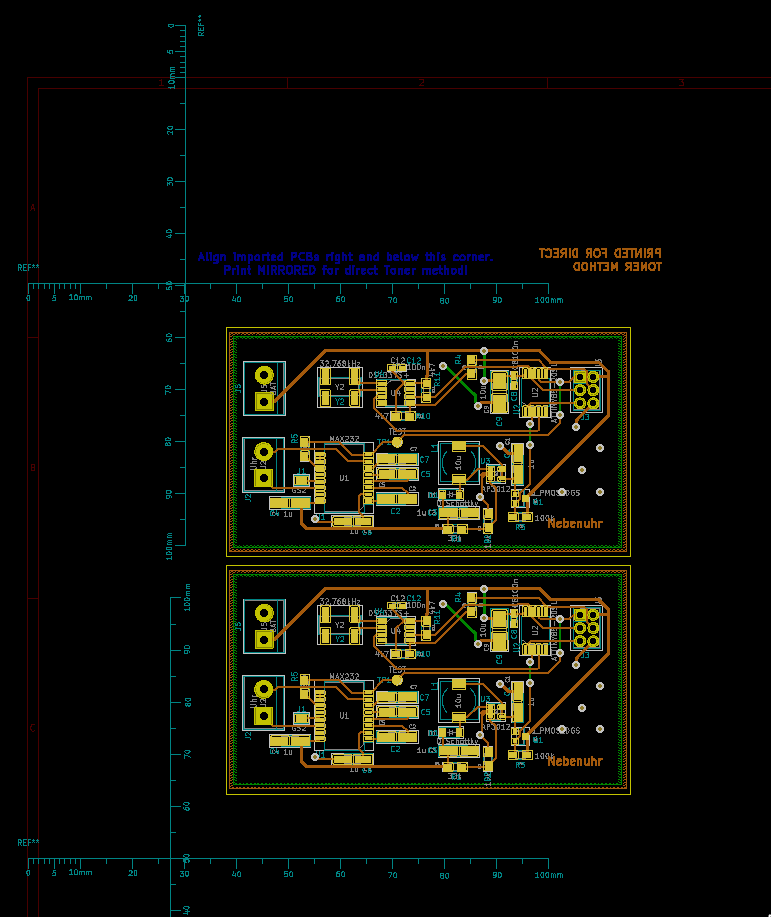

OP #6070213
Walter T. schrieb:
> PDF-Export, im PDF-Anzeigeprogramm mehrere Seiten auf eine drucken.
Dann ist doch die Skalierung hinfällig.
Oder ich brauche einen PDF-Editor? Oder wie meinst du das?
Auch bei allen anderen Vorschlägen sehe ich das so, das ich dann mehrere
Layouts auf dem Blatt habe.
Ich habe bisher z.B. für eine doppelseitige Platine :
-obere Seite (gespiegelt) nach links oben auf dem Blatt gedruckt....
-Seite nochmal in den Drucker.....
-untere Seite nach rechts oben auf dem Blatt gedruckt...
...und hatte so bei den max.80x100mm eine halbe Folie zum
Weiterverwenden.
Bei KiCad sitzt der Ausdruck in der Mitte (70% Folie ist über)
und ich brauche noch eine zweite!
Nicht sonderlich Ressourcen schonend.
Vielen Dank erst mal bis hier!
LG

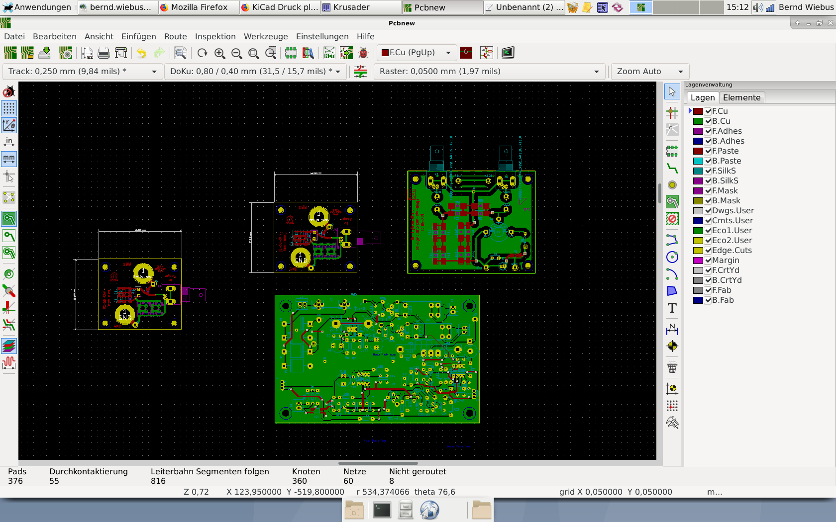

Persönliche Seite #6070223
Hallo Thomas.
Thomas W. schrieb:
> Und dein Projekt heißt wirklich anders als
> "QRP-SWR-Bridge_ModC_RevA-pretty_11Jul2015.pro" ?
> Weil sonst gehts natürlich nicht.
PCBnew standalone gestartet öffnet eine komplett neue und leere Board
Datei.
Da kannst Du dann an Boards hineinstellen, wie Du lustig bist. Egal
welchen Namen die haben. Ok, auf .kicad_pcb enden sollte er schon.
Du kannst auch mehrmals das gleiche Board hineinstellen, aber das
könntest Du auch in PCBnew als Block kopieren und plazieren und drehen
und wenden.
Siehe Anhang: PCBnewAlsStandalone_MehrereBoards_11Dec2019.png
Mit einem Projektnamen hat das erst einmal überhaupt nichts zu tun.
Erst wenn Du die so neu zusammengestellte Platine speichern möchtest,
solltest Du Dir einen passenden neuen Namen ausdenken ec.
http://www.dl0dg.de

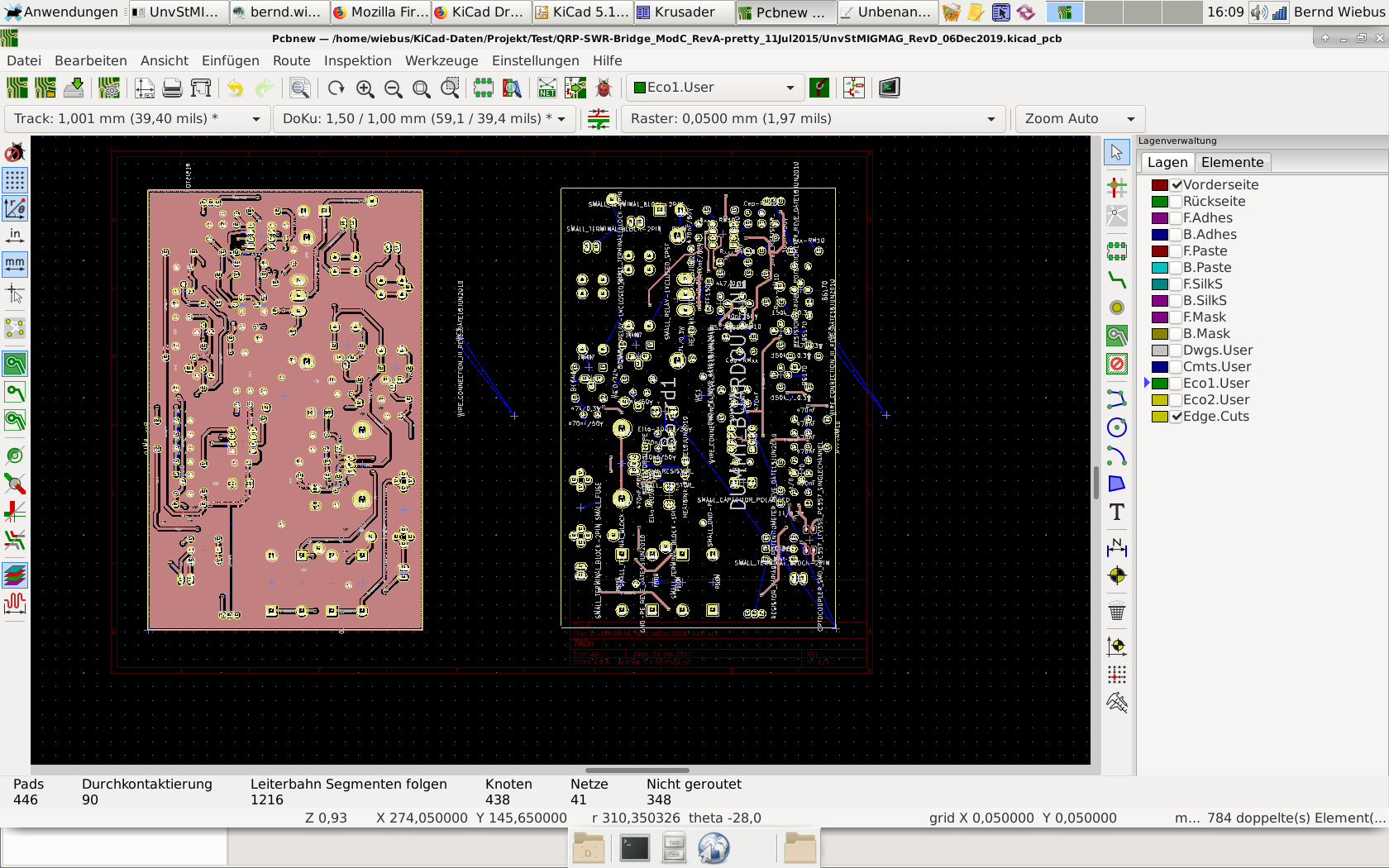

Persönliche Seite #6070231
Hallo Thomas.
Thomas W. schrieb:
> Gerade nochmal auf 5.1.5 upgegraded, geht genauso wie vorher.
> Pcbnew aus KiCad-Starter aufgerufen mit doppelklick auf ein "kicad_pcb"
> File was nicht so heißt wie das Projekt. "Platine hinzufügen" ist da.
Tatsächlich. Das geht auch. Kannte ich bisher noch nicht. Danke für den
Tipp!
http://www.dl0dg.de
Persönliche Seite #6070278
Hallo Willy.
Nein. Ein neues KiCad Board, wo Du alle Deine Platinen, die Du auf der
Folie haben willst hineinstellst.
Richtig. Aber Du kannst natürlich das gleiche Layout mehrmals in diese
neue Platine stecken.
Das geht bei KiCad in einem Rutsch.
Du stellst das Layout zweimal in beschriebener Weise in ein neues leeres
Board. Du kannst es auch einmal hineinstellen, als Block und
duplizieren. Egal.
Ein Layout der beiden markierst Du als Block, klickst rechts, und wählst
"wenden".
Dann wählst Du im Lagenmanager alle Lagen bis auf entweder die obere
oder die untere Lage ab. Eventuell lässt Du auch noch Edge.cuts an. Kann
nützlich beim Plazieren und zur Orientierung sein.
Jetzt siehst Du im Board, dass Du einmal die Vorderseite und einmal die
Rückseite hast.
Und das kannst Du jetzt noch feinplazieren und ausdrucken. Ob Du direkt
ausdruckst oder vorher in ein PDF plottest ist Dir überlassen.
Hinweis: Du siehst in PCBnew so einen dünnen roten Zeichnungsramen. Da
hinein muss alles, denn nur der Inhalt wird nach PDF geplottet.
Wenn Du nachträglich am Ausdruck noch etwas grafisch verändern möchtest,
könnte der SVG-Plott eine Nummer für Dich sein. SVG ist ein schönes
Vektorformat und eigentlich das klassische KiCad Ausgabeformat für alles
grafische (neben Gerber)
Wenn Du Skalierungsbedenken hast, mache Dir im Board vorher mit
Leiterbahnen Messpunkte bzw. Skalen.
Dort kennst Du die Abmessungen, und kannst den Ausdruck passend
skalieren.
Siehe im Anhang: PCBnew_VorderseiteRueckseite_11Dec2019.png und den
daraus resultierenden PDF-Plot dazu
UnvStMIGMAG_RevD_06Dec2019-Vorderseite.pdf
Vieleicht ist der oben beschriebene Weg für Dich ja aktzeptabler?
http://www.dl0dg.de
