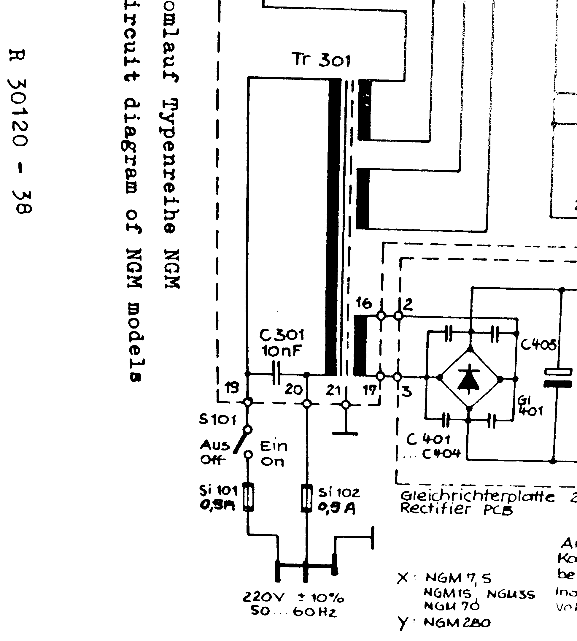

von Manfred (Gast)
[zwei Primärsicherungen]
Harald W. schrieb:
>>> Kennst Du irgendein Fertiggerät, das so absichert?
> Solche Geräte sind mir bislang nicht begegnet.
Ich habe ein solches, das einzige, wo ich das bislang gesehen habe:
Trenntrafo Grundig RT5 (nicht -A!).
Der Grund ist die Umrüstbarkeit von 220 Volt auf 110 Volt
Primärspannung, ohne den Wert der Sicherungen ändern zu müssen. Wenn ich
ein ordentliches Schaltbild finden würde, hätte ich es hier angehängt.

von Marek N. (Gast)
Das ist doch Quatsch. Jede der Sicherungen muss für den Maximalstrom
bemessen sein, der nun mal bei 115 V Volllast auftritt.
von Manfred (Gast)
Nur weil Du es nicht verstehst, muss es kein Quatsch sein. Suche den
Stromlauf und bleibe ruhig.

Mir fällt gerade noch etwas ein, wo zwei Sicherungen in der
Netzzuführung sind: Rohde&Schwarz NGM, 35 Watt Labornetzgeräte,
ebenfalls aus den 60er- / 70er-Jahren.
