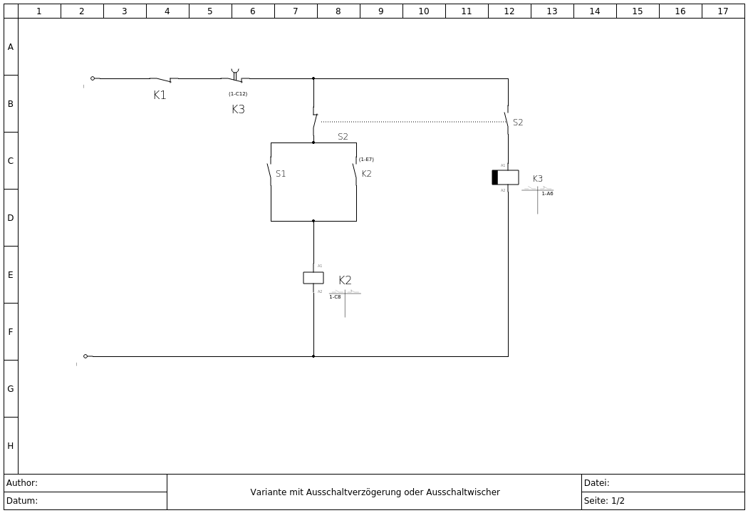

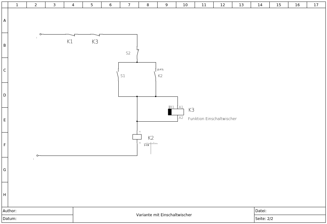

Bei uns wird eine Fördereinrichtung (K2) durch einen Vollmelder gestoppt
(K1). Nun soll ein Zeitrelais so ergänzt werden, dass die Anlage eine
maximale Laufzeit hat. Also entweder schaltet der Vollmelder wie gewohnt
die Anlage aus oder das Zeitrelais. Jetzt sehe ich zwei Möglichkeiten:
Eine Variante mit Auschaltverzögerung oder Ausschaltwischer. Das
Zeitrelais bekommt den Impuls durch Drücken des Einschalttasters.
Die zweite Variante mit Einschaltwischer. Der Impuls kommt aus dem
gleichen Kreis wie K2.
Siehe Zeichnungen im Anhang
Welche Variante ist besser? Oder gibt es noch eine andere Lösung?
