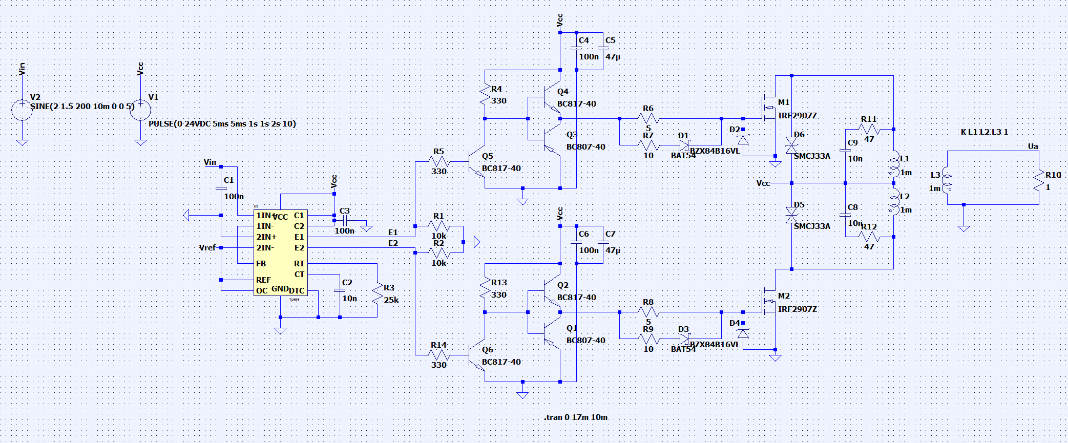

So, auf die Gefahr hin das jemand einen Lachkrampf bekommt, habe ich
mich trotzdem seit langem wieder im Aufbau einer Schaltung versucht.
Ich habe den TL494 im einmal ohne geschlossene Regelschleife in Betrieb
genommen.
Leider sehen die Signale nicht so aus wie ich es erwarten würde. Der
Mittelwert am Ausgang ergibt immer 0 V, weil die Push-Pull Endstufe,
also schon die Ausgänge E1 und E2 nicht so schalten wie gewollt.
Kann mir jemand sagen wo hier der Fehler liegt? Wieso ändern beide
Ausgänge symmetrisch die Pulsbreite?

#6072142
Die Version die ich nutze hat für Vcc eine nicht gepulste 15V Quelle.
Und speist den Mittelanzapf des Trafos über Vcc2
die Gate-Schutzdioden brennen Dir als erstes ab, wenn Du 24V drauf gibst
(die Strombegrenzung durch die Q4/Q2 und die Gatewiderstände ist wenig
sinnig konzipiert).
Gehe z.b. Vcc1 auf max. 16V.
OP #6072193
Danke Andrew T.
Ich habe die Schutzbeschaltung einmal ohne viel Hirn gemacht muss ich
zugeben. Mich beschäftigt dass die Schaltung so gar nicht funktioniert.
Weil z.B. beim Spitzenwert von der Sinuswelle trotzdem beide Ausgänge
(E1 und E2) symmetrisch geschaltet werden, und nicht ein Ausgang mit
maximaler Pulsbreite, so wie ich es mir vorstellen würde.
Ich denke ich habe irgendwo einen groben Denkfehler.

Ich habe mir die Schaltung mal angeschaut. Die Überlappung der
Ansteuersignale bekommt man nur weg, wenn man die
Invertiererstufen(Q5,R4,Q6,R13) entfernt und direkt die Basen der
NPN-PNP Endstufe ansteuert. Die Widerstände R1 und R2 sollten dann
niederohmiger (1kOhm) sein. Die TVS SMCJ33A habe ich entfernt. Das
Symbol der SMCJ33A ist irreführend, weil die SMCJ33A keine
"bi-directional" TVS-Diode ist, sondern das ist eine "uni-direktional"
TVS. Das hinterlegte Modell ist richtigerweise "uni-directional". Das
habe ich beim LTspice-support schon mal gemeldet aber der Entwickler
will das Symbol nicht korrigieren. Dann habe ich die Induktivitäten noch
auf 100mH und 1 Ohm Serienwiderstand erhöht.
Trotz diesen Änderungen macht die Trafoschaltung nicht das was sie soll.
Ergebnis: Die ganze Schaltung ist vom Prinzip her falsch.
Übrigens, wenn man L2 um 180° dreht und der TL494 einfach 50Hz Pulse mit
konstantem 50% Tastverhältnis ausgibt, dann  hat man den klassischen
Spannungswandler wie in den billigen 12V nach 230V Wandlern.
