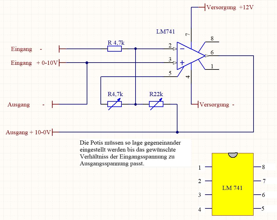

Guten Morgen,
da ich aus der mechanischen Welt komme bin ich auf eure Expertise
angewiesen.
ich möchte mit einer einfachen Schaltung meine Gartenpumpe, in
Abhängigkeit der Ventilöffnung ansteuern.
An der Gartenpumpe habe ich einen Drucksensor, der 0-10V als
Steuerspannung ausgibt (abhängig vom Druck der Pumpe).
Diese Steuerspannung möchte ich im umgekehrtem Verhältnis in einem
Frequenzregler speisen um die Drehzahl des Motors zu steuern, und zwar
so:
Eingang: 0-10 V
Ausgang 10-0 V
Bei 0 Bar--> 0 V--> Volle Drehzahl
Bei 10 Bar--> 10V --> 0 Drehzahl bzw. Abschalten der Pumpe
Die Ausgangsspannung möchte ich mittels Poti nach oben und unten
anpassen können.
Wie könnte eine Schaltung aussehen und welche Bauteile benötige ich, wie
z.B. Prozessor, Widerstände, Kondensatoren, ... usw.
Mit Lötkolben und Messgerät kann ich umgehen :-).
Vielen Dank für eure Unterstützung.

von MaWin (Gast)
Du brauchst eine 10V Spannungsquelle, hat so ein 0-10V Eingang oft
(manchmal auch 24V, dann muss ein 10V Spannungsregler dran)
      +|------|10V
Sensor |      |  Pumpe
      -|------|0-10V Steuereingang
Willst du ändern, müssten die 10V einstellbar sein, z.B. von 8-12, dann
wird der Spannungsregler ein LM317
Setzt aber voraus, dass die Sensorversorgung und der FU galvanisch
getrennt sind. Dann könnte man Sensor-Out auf FU-GND setzen und
Sensor-GND auf FU-10V, dann werden von den 10V 0...10V abgezogen.
(Glaube ich. Ich will da gerade nicht drüber nachdenken :D)
Man kann das auch mit einem Operationsverstärker als Subtrahierer (Uout
= 10V - Uin) lösen.
Mit Potis ließen sich dann auch Offset und Verstärkung anpassen.
Wenn man Programmieren kann mit AD -> µC -> DA ginge es auch. Je
nachdem, welche Fähigkeiten man besitzt.

Wesly C. schrieb:
> ist  AT1-2200X
Lt. Parameterliste kann er den Analogeingang nicht umdrehen, aber er
liefert 10V/20mA als Speisung für einen externen Regler. Wenn Sensor und
der invertierende OpAmp weniger als das verbrauchen, bist du fertig.
Wenn das nicht klappt, wirst du eine externe 10V Speisung brauchen.
Die Grundschaltung eines invertierenden OpAmps findest du leicht im
Netz. Nachdem du seine Verstärkung auf -1 eingestellt hast, brauchst du
nur noch ein Poti am + Eingang, um den Offset einzustellen.
Bei 10V Speisung muss es ein Rail-To-Rail Opamp werden, damit die 0V und
die 10V am Ausgang erreicht werden können. Das klappt nicht 100%ig, aber
bei modernen Chips doch fast.

von Wesly C. (Firma: Garage) (vben)
Guten Abend,
hier ist die Lösung (siehe Anhang).
An dieser Stelle möchte ich mich bei allen bedanke die konstruktiv an
der Sache dabei waren und mir gute Tipps gegeben haben.
