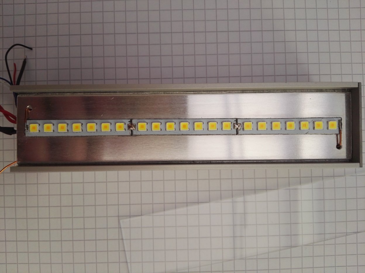

Die Anwendung: Im Reinraum. Ich muß ein Streiflicht quer über eine
Fläche von ca. 60x60mm erzeugen, damit alle draufliegenden Partikel
aufleuchten, mit einem Mikroskop gesehen werden und entfernt werden
können. Bisher hatte ich das mit mehreren nebeneinandergesetzten, mit
Linsen eng fokussierten 1W-LEDs gelöst, aber beim Neubau der Vorrichtung
will ich es einfacher und kompakter: Linienförmiges COB auf Kühlkörper,
schlitzförmige Blende davor, das nicht durch die Blende austretende
Licht wird einfach "vernichtet". Deswegen gerne mehr Leistung.
Alternativ noch eine aus einem Plexistab zurechtimprovisierte
Zylinderlinse, aber dazu müßte die leuchtende Fläche schon echt schmal
sein.

von J. S. (pbr85)
Wie wäre es mit LED-Streifen? Zu deiner Vorgabe der sehr kleinen Breite
würde passen:
Die derzeit immer noch effizienteste LED:
https://www.led-tech.de/de/3W-Samsung-LM301B-High-Performance-Stripe-5000k
Kannst drei davon in Reihe schalten, wenn du die nicht benötigten
Buchsen entfernst und den überstehenden Teil der Platine einfach mit
einer Klinge weg kürzt. So wie im Bild oben, wobei da die warmweiße
Variante zu sehen ist. Gesamtlänge der tragbaren Lampe sind dabei 120mm,
sprich die drei Leisten sind noch etwas kürzer.
Sonst noch, weniger effizient:
https://www.led-tech.de/de/50cm-SLIM-Streifen-mit-70-OSRAM-Duris-E3-LEDs-5000k#
Edit: Während ich schrieb, waren andere schon schneller ...

Es kommt mir auf die Linien-förmigkeit des leuchtenden Streifens an, die
Breite des Alu-Boards von bis zu 20mm ist weniger das Problem.
Die Osram Duris 5mm Streifen sind schön schmal, aber deren Leuchtdichte
ist mir vermutlich zu mau. Das sind bei 100mm Länge nur knapp ein Watt.
Die Bastelei mit den 3W-Samsung-Modulen sieht hingegen interessant aus.
Das könnte was werden.
Danke schonmal.
von J. S. (pbr85)
> Danke schonmal.
Vertragen wohlgemerkt bis 1A und haben dabei immer noch ~53%
Wirkungsgrad bei 75°C Chiptemperatur, wenn es um die 5000K-Variante
geht. Man hat also eine richtig hohe Leuchtdichte und kann sie trotzdem
noch leicht kühlen.

Die Samsung LEDs gibt es übrigens auch in der 50cm-Variante die sich
alle 36mm kürzen lässt. Die Platine ist hier 10mm breit und die
Flussspannung im Bereich von ~19V.
Weniger Bastelaufwand, dafür hättest du dann noch ordentlich was vom
Streifen übrig.
https://www.led-tech.de/de/50cm-Alustreifen-mit-98x-Samsung-LM301B-LEDs-5000k

Genau die Gehäusegröße ist bei Anforderung "Streiflichtbeleuchtung"
meist das kleinere Problem, weil es dabei um möglichst kontrastreichen
Schattenwurf geht.
von TomH (Gast)
Danke Wolfgang, für die weitere Erklärung.
Ich hatte es ja auch selbst schon in einem weiteren Post hier
geschrieben, aber manche lesen das halt nicht.
Ja, idealerweise bildet man eine punktförmige Lichtquelle zu einem
parallelen Strahlenbündel ab, begrenzt dieses auf einen schmalen
rechteckigen Querschnitt und läßt es möglichst flach über die Fläche
streifen. Dann hat man auch noch Schattenwurf. Ich brauche den
Schattenwurf gar nicht, meine Chipoberfläche erscheint in der Draufsicht
schön dunkel, und alle Brösel strahlen schön hell. So reicht es wohl,
wenn ich das Strahlenbündel nur mit einer Zylinderlinse oder gar nur
durch Begrenzung mit Schlitzblende erzeuge.

von TomH (Gast)
Sowas hatte ich auch, mit 5mm LEDs.
War ok, aber nicht befriedigend.
Ein bißchen zuwenig Leuchtdichte.
Die Strahlen sind zwar je LED ganz gut fokussiert, aber jede LED geht
ganz leicht in ne andere Richtung. Da tun sich Lücken im dichten
Strahlenvorhang auf.
Schön wäre es aber schon, wenn die einzelnen LEDs eine Art
Vor-Fokussierung auf sagen wir mal 60 oder 30 Grad hätten. Aber ich
glaube, das gibts nur als einfarbige normale LED und nicht als weiße mit
hoher Leistungsdichte.
Am Montag bringe ich mal Bilder von den bisherigen Apparaturen.
