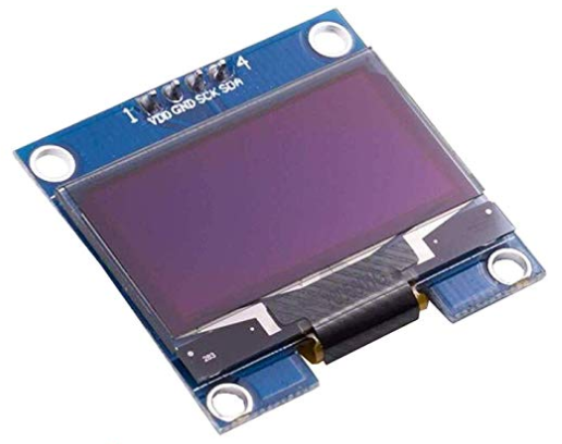

Ich habe bei AZ Delivery OLED´s gekauft. Ich frage mich, wie man die Platine mechanisch befestigen soll. Ich wollte diese mit Abstandsbolzen an meiner Basisplatine montieren, hatte hier vor dem Eintreffen der OLED schon Bohrungen vorgesehen. Es sind zwar 4 Bestestigungslöcher mit 3,1mm Durchmesser dran, aber wie soll man die OLED-Platine unten befestigen? Da liegt der Schraubenkopf auf dem OLED auf. Oben geht es gerade noch so. Man muß beim Anschrauben aber aufpassen, daß man das OLED nicht mechanisch beschädigt. Oder ist vorgesehen, dam man eine M3-Schraube einlötet? Die Befestigungsbohrungen haben nämlich eine Durchkontaktierung.

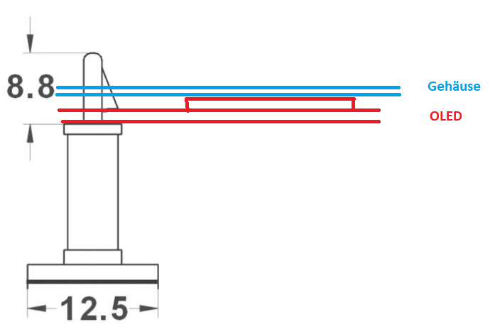

Benutze so etwas: https://www.conrad.de/de/p/tru-components-tc-mmr8203-platinenhalter-selbstklebend-polyamid-abstandsmass-7-9-mm-1-st-1593472.html

Stefan F. schrieb: > Benutze so etwas: > https://www.conrad.de/de/p/tru-components-tc-mmr8203-platinenhalter-selbstklebend-polyamid-abstandsmass-7-9-mm-1-st-1593472.html Der Platinenhalter ist 8,8 mm hoch, das OLED nur 3mm.... Geht also nicht.

Martin R. schrieb: > Der Platinenhalter ist 8,8 mm hoch, das OLED nur 3mm.... Geht also > nicht. Das Display soll natürlich von der anderen Seite her befestigt werden. Um es von der Front Seite her zu befestigen würde ich Spiegel-Klebeband benutzen, eventuell mehrere Lagen übereinander. Ich liebe dieses Zeug, habe ich immer vorrätig.

Stefan F. schrieb: > Die gibt es auch in kürzer! Ich brauche die aber oben kürzer! Der Zapfen steht ja aus dem Gehäuse raus. Ich habe vor, eine prozessionelle Lösung zu machen, keine Bastellösung. Bin Perfektionist...

Martin R. schrieb: > Ich brauche die aber oben kürzer! Ach so, jetzt sehe ich, was du meinst. Bilder sprechen mehr als Worte. >> würde ich Spiegel-Klebeband benutzen > Ich habe vor, eine prozessionelle Lösung zu machen Ist doch professionell. Apple klebt auch alles zusammen :-)

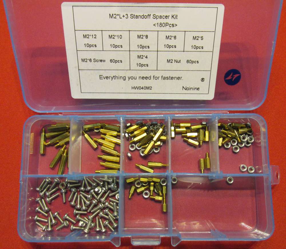

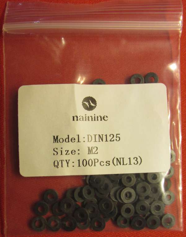

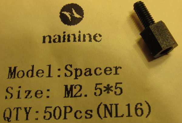

Martin R. schrieb: > Da liegt der Schraubenkopf auf dem OLED auf. Ich habe Sortimente Abstandsbolzen / Schrauben im M2 und M2,5 gekauft. Bei den Chinaboards sind die Befestigungslöcher meistens nicht mit der Schaltungsmasse verbunden, manchmal aber doch - für den Fall habe ich Abstandsbolzen und Unterlegscheiben aus Kunststoff. Gekauft als Sortimente beim Aliexpress Shop "nainine". Messingbolzen und Nylonteile sind OK, die Schrauben aus China-Weicheisen nicht zu empfehlen. Sind mal eben einige Euros, aber es bastelt sich weitaus entspannter, wenn man nicht ständig Teile suchen muß.

Crazy H. schrieb: > wenn du das wie oben gezeichnet befestigen willst, reicht ein Bolzen > mit einem kurzen Stift. Das Display wird durch dein Gehäuse gehalten. Ich zitiere mich mal selber ..... wieso nicht so? Da vermutlich die Stiftleiste am Display zum kontaktieren verwendet wird, hält das so. Also Kunstoffabstandbolzen mit (genau passendem) Stift oben, 2mm lang. Display drauf stecken, fertig. Wenn das Gehäuse/die Front da ist, wohin soll das abhauen?

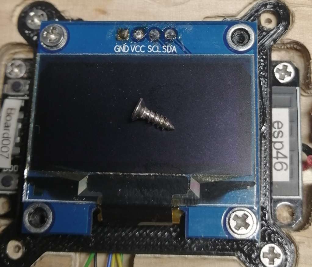

Martin R. schrieb: > Es sind zwar 4 Bestestigungslöcher mit 3,1mm Durchmesser dran, aber wie > soll man die OLED-Platine unten befestigen? Da liegt der Schraubenkopf > auf dem OLED auf. Ich nehme sehr kleine Schrauben, entweder selbstschneidend wie im Bild oder aber mit M-Gewinde
