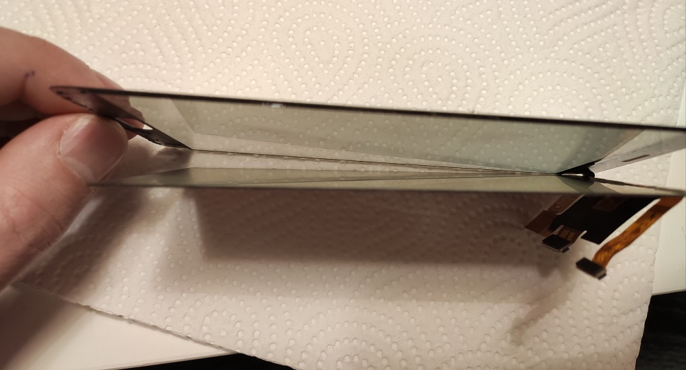

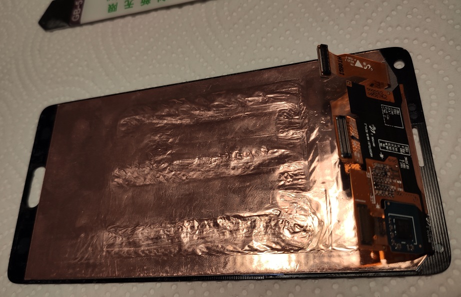

Guten Abend allerseits,
gestern Abend begann ich mit dem Zerlegen meines Samsung Galaxy Note 4,
nachdem ich jetzt auf ein Xiaomi Mi 9t pro umgestiegen bin.
Der Plan war, Das Handy einmal komplett zu zerlegen, Verschleißteile zu
ersetzen und es dann in einen optischen Neuzustand zu bringen. einen
neuen Rahmen, Rückschale und Home Button hatte ich schon bei ebay
gekauft, weil es die Teile dort fast geschenkt gab.
Vor 2 Wochen hatte ich erst ein Note 4 vom Kumpel zerlegt, das im
Europapark aus dem Silverstar gefallen war. Habe daran extra geübt,
damit mir an meinem dann keine groben Fehler passieren. Schließlich hat

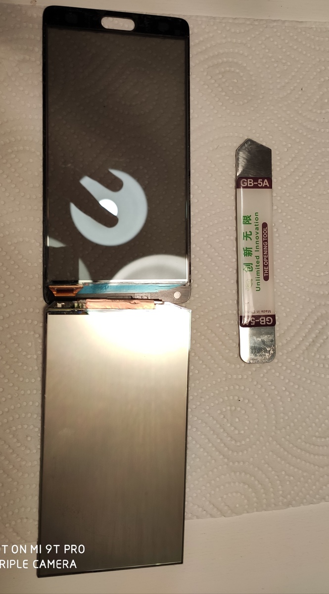

dann gestern auch alles funktioniert, bis auf eine kleine Abweichung vom
Plan. Leider hat sich der Digitizer+Frontglas vom eigentlichen Display
abgelöst, weil ich Wohl zu viel Kleber am Rand entfernt hatte. Ich war
ohnehin etwas verwundert, dass die beiden Komponenten nicht flächig
miteinander verklebt sind.
Jedenfalls haben weder das Display, noch der Digitizer irgendeinen
sichtbaren Schaden abbekommen und trotzdem wollen die beiden nicht mehr
arbeiten. Es bleibt einfach komplett dunkel und der Digitizer scheint
auch nicht zu funktionieren.
Wenn ich mir anschaue, wie grob manche Leute in Youtube Videos ihre OLED
Displays behandeln, macht es mich umso trauriger, dass ich jetzt trotz
meiner feinfühligkeit und Vorsicht, kein Display mehr habe.

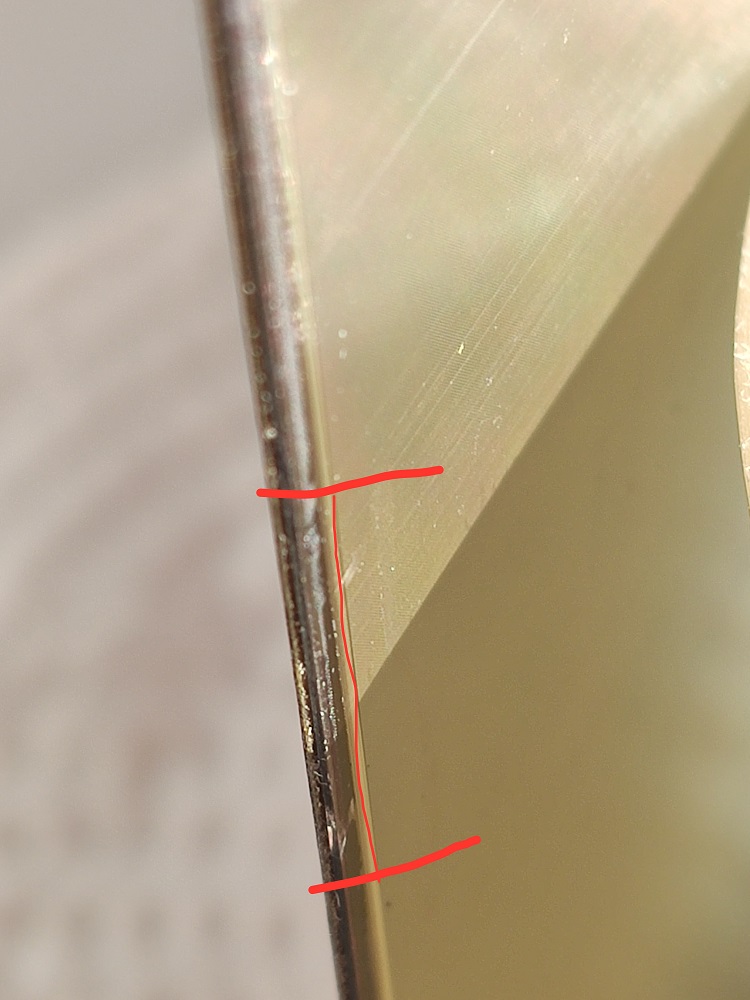

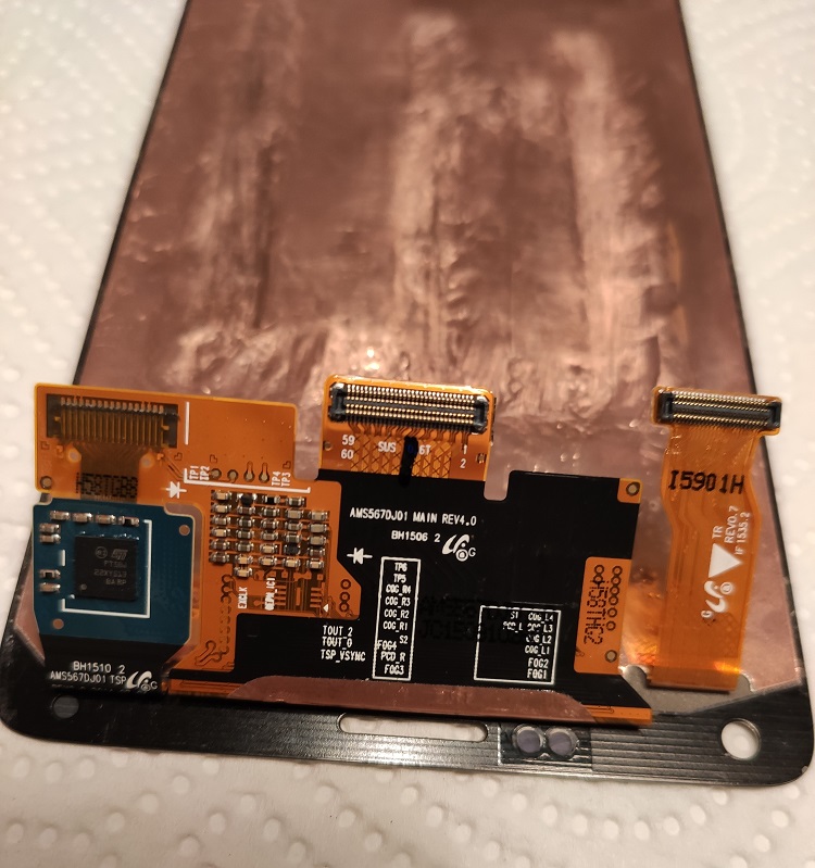

Fred F. schrieb:
> Klar gibt es mehrere Möglichkeiten. Die Flexkabel sind sehr empfindlich.
> Einmal Zuviel geknickt oder zu tief mit dem Spachtel unter das Display
> gerutscht wars das.
Und genau das mit dem "Spachtel" scheint auch passiert zu sein. Nachdem
ich mich gestern Abend noch mal rangesetzt und das Display genaustens
inspiziert habe, ist mir am unteren Rand aufgefallen, dass es da einen
ca. 12mm langen und 1.5mm breiten Bereich gibt, der etwas anders
aussieht. Hab dann leicht drauf gedrückt, woraufhin sich der Bereich
abgesenkt hat. Also ist das Glas dort gebrochen. Schande über mich! Das
muss tatsächlich passiert sein, als ich mit dem Openingtool den Kleber
zwischen Glas und touch Buttons gelöst habe.
