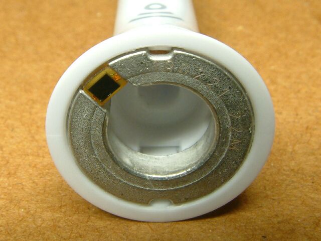

im Bild die Seite zum Aufstecken eines Bürstenkopfes einer elektrischen
Zahnbürste. Es stellen sich mir 2 Fragen:
1. Wieso befindet sich an der Stelle ein schwerer und massiver
Metallring, der mit seiner Masse doch nur das schnelle Schwingen des
Bürstenkopfes behindert.

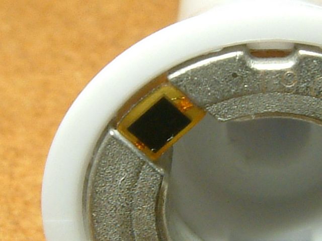

2. Was ist das für ein winziges schwarzes Rechteck, hinter dem einige
Windungen Kupferdraht sichtbar sind?
Der Halter summst auch ohne aufgesteckten Bürstenkopf. Die Funktion des
Metallrings samt der Spule (oder was das sein soll) ist mir scheierhaft.
Kennt sich wer aus?

Das Metall ist ja an einer Stelle, an der Schwingungen unerwünscht und
auch nutzlos sind.
Von daher ist der Grund eher ein mechanischer, und ich bin reichlich
sicher er wäre nicht da wenn er nicht nötig wäre.
Ist da was magnetisches am Griff oder Kopf? Was optisches?
Hersteller & Modell? Welche Sonderfunktionen im Kopf: Licht? Ionen?
Personenerkennung?
Mal eine alte Bürste zerlegt? Was mag am Rest der Flexplatine sein?
Gibt es ein Gegenstück zum "Blob" am Griff? Evtl. mal mit Handy im
dunkeln kontrollieren ob da IR abgestrahlt wird, oder wenn vorhanden
eine Spule ans Ossi machen und evtl. Felder suchen.

Philips Sonicare FlexCare Platinum Schallzahnbürste HX9172 mit
Drucksensor. Was es mit dem Drucksensor auf sich hart, erschließt sich
mir auch nicht.
Jens M. schrieb:
> Welche Sonderfunktionen im Kopf: Licht? Ionen? Personenerkennung?
Im Bürstenkopf finden sich keine Sonderfunktionen, dafür gibt es aber
eine Einstellung am Gerät, die weiße Zähne macht (white).
Mutmaßlich schrieb:
> RFID zur Bürstenerkennung und Zuordnung?
Finde nur die Info "Bürstenkopf mit einzigartiger Kennung", also wäre
RFID naheliegend.

OK, dann bleibt nur noch der schwere Metallring, der mit seiner Masse
das schnelle Schwingen des Bürstenkopfes behindert bzw. bedämpft. Bei
1000 Schwingen/sec. macht das m.E. keinen Sinn. Der Metallring dient
auch nicht zur Führung oder Kraftübertragung, der ist im Anschlussstück
nur eingelegt.

In den aktuellsten Ersatzbürsten von Sonicare ist ein RFID-Chip verbaut,
der sich – die passende Zahnbürste vorausgesetzt – mit dieser verbindet.
Modelle wie die Sonicare DiamondClean Smart wählen dann automatisch den
besten Putzmodus aus.
protectiveclean bürstenkopf
Neue Zahnbürsten helfen beim Wechsel des Bürstenkopfes.
Außerdem informiert Sie die Zahnbürste, wann Sie den Ersatzkopf
austauschen sollten (um Keimbefall zu vermeiden & die Putzleistung
aufrecht zu erhalten).

Zusätzliche Masse muss nicht unbedingt stören. Es kommt darauf an wie
die Schwingung aussieht. Ggf. wird auch zusätzliche Masse benötigt um
eine Resonanz bei der richtigen Frequenz hin zu bekommen, bzw. damit
sich die eigentliche Bürste stark bewegt der Griff aber weniger.
Gast #6073822
@Müllkippe: Der Metallring bewegt sich hier mit dem Bürstenkopf, da er
darin fest fixiert ist. Die Antriebswelle hat hier 3mm, abgeflacht
1,7mm.
