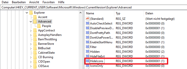

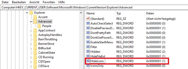

ich habe ein Problem mit den Win 10 Registrierungs Editor.
Bei mir steht "HideIcons" auf 1, es sind also die Desktop Icons
ausgeblendet. Ich kann sie aber nicht mehr einblenden, wenn "HideIcons"
auf 0 gestellt wird, steht nach einem Neustart wieder die 1 drin. Andere
Einstellung funktionieren nach Neustart.
Grüße

Ist schon der richtige Eintrag, ich kann mit "HideIcon" = 1 die Icons
ausblenden, aber eine Null wird dann beim Neustart wieder mit 1
überschrieben.

> Es muss noch irgendeinen anderen Registry-Eintrag geben
Ja, der Cache vom Drecksxplodierer:
Delete the following registry subkeys:
HKEY_CURRENT_USER\Software\Microsoft\Windows\Shell\BagMRU
