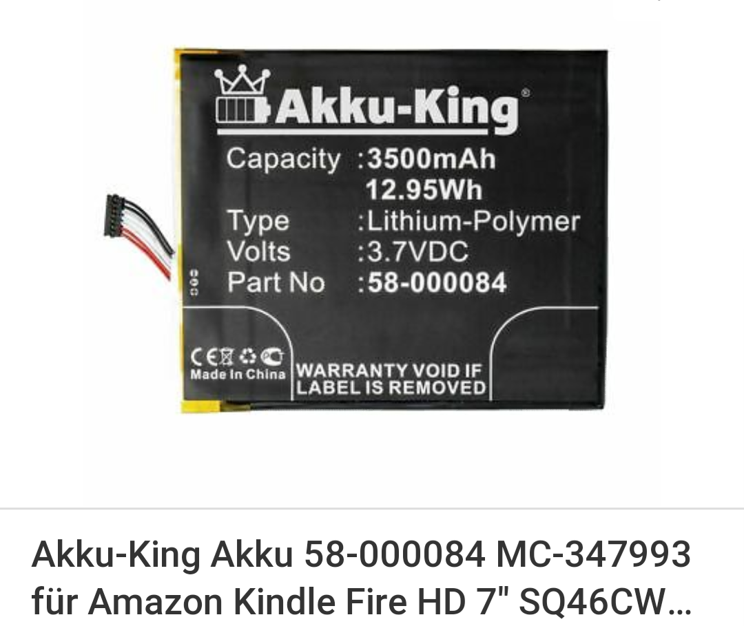

> Hallo,
> weiß einer von euch was für ein Steckertyp das ist?
Woher soll man das wissen, man erkennt ja kaum was auf dem Foto.
> Rastermaß ca 6mm/5=1,2mm
> 6pol
evtl. Molex Pico-EZmate 781725006 bzw. 78172-5006
> Bekommt man den irgendwo bedrahtet?
Ja, in diversen Längen, z.B. 150mm Molex 369200602 (36920-0602). z.B. RS
hat die wohl an Lager.
