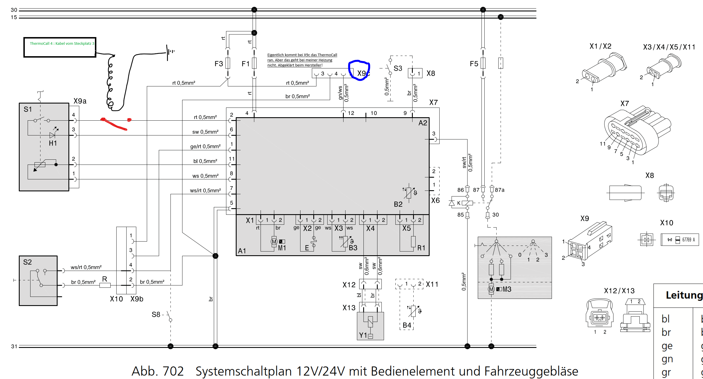

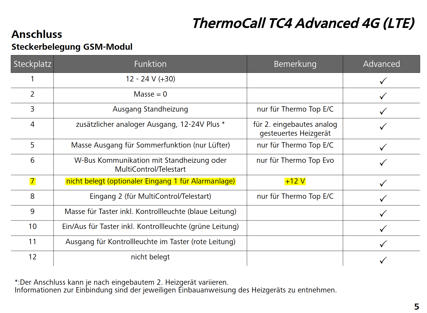

Danke für Eure Inputs und Feedbacks.
Ich versuche nochmals die Probleme zu beschreiben, da ich bisher noch zu
keiner Lösung genommen bin.
1. Problem: Ich habe nicht allzuviel Ahnung und suche möglichst konkrete
Lösungen (fertiges Bauteil inkl. Link zum Kauf oder Bausatz oder
ähnliches)
2. (Haupt-) Problem: ich habe eine alte Webastoheizung, welche im mit
einem GSM-Modul Fernstart- und stoppen will. (Modell ThermoCall 4).
Gemäss Hersteller und auch nach eigener Recherche ist die TC4 und meine
Webastoheizung nicht kompatibel. Soweit die Ausgangslage. Nun habe ich
folgende Lösung bis jetzt.
Ich habe das Pluskabel zur Webastoheizung mit einem monostabilen Relais
unterbrochen und kann per SMS jetzt die Heizung starten oder stoppen.
NUR: mein monostabiles Relais zieht mir zu viel Strom. Ich möchte
deshalb eine elegantere Lösung.
Beim ThermoCall habe ich ein Signalausgang. Auf dem Ausgang ist entweder
10Volt wenn ThermoCall=off ist oder 12V wenn ThermoCall=on ist. Ich habe
nur dieses eine Kabel.
Ich kann also (momentan) nicht ein Impuls auf dem Kabel ausgeben und ich
habe auch keine zwei Steuerkabel für 2 Spulen.
Damit habe ich eig. genau das gleiche Problem wie der Hauptautor dieses
ursprünglichen Eintrages. Da aber nicht klar ist, wie er das gelöst hat,
hier meine Anfrage. Ich fand auch den Hinweis monostabiles Relais mit
C-Schaltung ( https://www.ebay.ch/itm/325243117835) spannend. Kann aber
aufgrund zu weniger Infos damit nichts Konkretes umsetzen. Auch das mit
Mosfet finde ich spannend...aber wie geht das Konkret? (bin da kein
Profi)
Danke euch!

Normalerweise braucht der Steuereingang einer Standheizung ca 11 V und
wenige mA. Hänge an den Ausgang des ThermoCall mal einen 10
kOhm-Widerstand gegen Minus (Pulldown) und messe dann nochmal, ob dann
im ausgeschalteten Zustand immernoch 10 V anliegen. Evtl hat auch der
Ausgangstransistor im ThermoCall einen weg.
Bei Eberspächer hängt die Heizung fest an Plus und Minus, und wenn man
dann an das Steuerplus Spannung anlegt, dann fährt sie hoch. nimmt man
die Steuerspannung weg, dann fährt sie programmgemäss wieder runter.
Das ist bei Webasto genau so.
Also entweder 12 V oder 0 V und nicht 12 V oder 10 V
Kann man mit einem Komparator auswerten.

Da meine Standheizung (alte Webasto AirTop Evo 3900 D mit Drehregler)
nicht mit meinem GSM-Modul (ThermoCall 4) kompatibel ist (abgeklärt mit
Hersteller) habe ich selbe eine Laien-Lösung "gebastelt" und einfach das
Pluskabel des Drehreglers 'durchgeschnitten' und ein monostabiles Relais
eingebaut.
Sobald ich via SMS eben Strom auf das 12V Relais gebe, ist das Pluskabel
"geschlossen" und die Heizung aktiviert. Nun kann es aber gut sein, dass
die eingestellte Temperatur bereits erreicht wurde und die Heizung nur
im Standby ist bis es kühler wird. Sprich ja, das Relais zieht
Dauerstrom und am Ende eines Tages verliere ich insgesamt ca. 3A Ladung
aus der Batterie nur wegen des Relais. Auch dann, wenn die Heizung wegen
erreichter Temperatur nicht gelaufen ist. Deshalb finde ich ja meine
Bastellösung nicht gut und möchte eine andere Lösung.

von Thomas S. (thommi)
@Jacques R.
Wie genau hast du das ThermoCall angeschlossen?
Die dicke rote Ader der der Standheizung fest an 12 V, braun an Masse?
Dann das ThermoCall-Modul parallel in den Verbindungskabelbaum zwischen
Heizung und Drehschalter folgendermassen einschleifen:
Pin 1 an den dünnen roten Draht (12 V für das ThermoCall-Modul)
Pin 2 an den dünnen braunen Draht (Masse für das Modul)
Pin 4 über eine Angstdiode an den dünnen schwarzen Draht (geschaltetes
Plus des Moduls zum starten der Heizung). Die Anode der Diode richtung
Modul, den aufgedruckten Ring richtung schwarzer Draht.
(Die von dir aufgetrennte Verbindung zum Drehschalter wieder herstellen,
da nehme ich an, dass es der schwarze Draht war, und dort die Leitung
von Pin 4 mit einschleifen)
Dann müsste es funktionieren. Damit kannst du mit dem Drehschalter und
mit dem Telefon deine Heizung starten.
Der Analogausgang (Pin 4) sollte 12 V abgeben, wenn du per ThermoCall
die Heizung einschaltest. Ich vermute, du hast Pin 3 benutzt.
Nur Pin 4 ist ein analoger Schaltausgang.
von Jacques R. (jacques_r)
Ich habe den Anschluss 4 (rotes Kabel) von dem Drehregler (x9a)
durchtrennt (siehe Schaltplan_Webasto.png).
Da habe ich eben einfach ein Relais N0 eingebaut, um das Anschlusskabel
per SMS schliessen zu können und damit den Drehschalter aktivieren (dann
startet Heizung, falls Soll-Temperatur vom Drehschalter noch nicht
erreicht)
Das Relais schliesse ich mit dem Strom vom ThermoCall4 der vom
Steckplatz 3 herauskommt (siehe Anschluss_ThermoCall4.png).
Wie gesagt, ich habe sehr wenig Ahnung von Strom. Hab einfach die "für
mich logische Lösung" gemacht. Weiss aber, dass es überhaupt nicht
elegant gelöst ist, da eben "Stromfresser".
Danke an alle für eure Geduld ;)
von Falk B. (falk)
Da hast du aber die 7 markiert. Warum? Fehler oder Bilderrätsel?
Hast du mal gemessen, welche Spannung dort rauskommt, wenn dein Relais
ausgeschaltet ist? Sicher keine 10,5V, denn dann würde es nicht
ausschalten.
Was ich damit sagen will. Dein Steuerausgang deines Thermocall4 schaltet
vermutlich 12/0V. Deine 10,5V Messung war entweder eine Fehlmessung oder
es gibt in dem Ding noch ein paar Pull-Up Widerstände etc. D.h. die 0V
werden nur bei ausreichend Laststrom erreicht. Dein Multimeter hat aber
10Megaohm Eingangswiderstand, da fließt bei 10V 1uA (MIKROampere), das
ist sehr wenig.
Vermutlich reichen 10k als Last oder gar mehr, so wie in meiner
Schaltung. Dann ist die Schaltschwelle auch deutlich unkritischer. Miss
mal die Spannung bei EIN/AUS mit einem 10k Widerstand als Last.
Mache den Relaiskontakt aus der roten Leitung wieder raus und hänge
Steckplatz 4 des ThermoCall über eine Diode an die schwarze Leitung,
also die, welche auf dem Schaltplan unter deiner aufgetrennten Leitung
ist.
Den aufgedruckten Ring auf der Diode richtung schwarzem Draht.
Dann geht das ohne Relais.
Steckplatz 3 am ThermoCall ist eher ein Datenausgang, 4 dagegen liefert
12 V, wenn du dein ThermoCall per Telefon einschaltest.
Ist zwar für "weitere Heizgeräte" vorgesehen, damit kannst du aber im
Prinzip alles schalten, was du möchtest. Bis 1 A direkt, über 1 A über
ein Relais.
Das Relais brauchst du aber nicht, weil der Steuerpluseingang der
Heizung (der schwarze Draht) nur ein paar mA zieht.
So könnte ich mit dem ThermoCall sogar meine Eberspächer-Standheizung
betreiben.
Du überspringst ja nicht den Poti im Drehregler, der ist ja ganz extra.
Somit sollte deine Heizung mit dem Thermocall genauso laufen, wie wenn
sie mit dem Drehschalter eingeschaltet wäre.
Voraussetzung ist allerdings, dass du die Heizung in jeder
Drehschalterstellung ausschalten kannst, oder geht das nur, wenn du den
ganz zurückdrehst?
> ganz zurückdrehst?
Genau, ich kann die Heizung eben nicht in jeder Drehschalterstellung
ausschalten. Ausschalten geht mit dem Drehschalter leider nur, wenn ganz
zurückgedreht. (Mit anderen Bedienungselementen geht das von dir
beschriebene Verfahren zu 100%).
Dann kannst du evtl nach dem Drehschalter die schwarze Leitung trennen
und einen kleinen Kippschalter einbauen. Dann NACH dem Kippschalter den
Pin 4 vom ThermoCall einschleifen.
Oder eben den Kippschalter dort einbauen, wo du eh schon getrennt hast
(rote Leitung).
Da muss dann aber der Pin 1 vom Thermocall an der roten Leitung von der
Heizung VOR dem Schalter angeschlossen sein, sonst schaltest du den mit
aus.
Den Pin 4 aber trotzdem am schwarzen Draht lassen.
