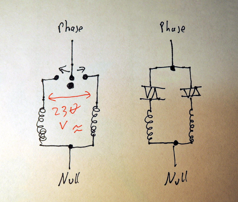

von MaWin (Gast)
Bernie B. schrieb:
> Rolladenmotor
Rolladenmotore sind ekelige Lasten. Da der Motor einen Trafo darstellt,
liegen am anderen Anschluss 460V~ wenn der eine Anschluss läuft, und
beim Abschalten entsteht eine Gegen-EMK Zündfunke von leicht über 1200V.
Billige 600V oder 800V TRIACs überleben das nicht, man braucht 1500V
oder 1200V TRIACs und Snubber und VDR.
Daher nutzen fast alle Hersteller lieber Relais.
Maximal die Drehrichtung per 1x um Relais und einschalten mit 1 TRIAC,
der dann mit 800V und einem Snubber und 300V VDR (limitiert auf 710V)
klarkommt.

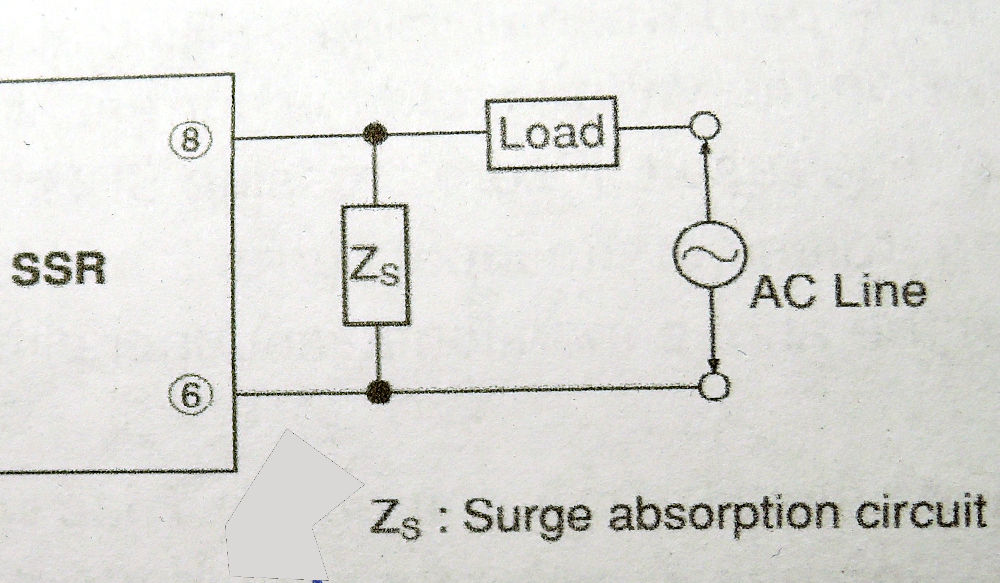

von Be T. (wilhelmt)
Greife diesen Fred mal auf, weil ich das gleiche Vorhaben betreibe: die
Ansteuerung von Rollladenmotoren über nullspannungs-geschaltete
Foto-Triacs. Bislang habe ich mir den Typ PR39MF22NSZH von Sharp
ausgesucht.
Der wiederholt vorgetragene Tipp, doch beim alten Relais zu bleiben,
gefällt mir schon deswegen nicht, weil die Dinger ja ebenfalls zur
Funkenlöschung so'n Snubber benötigen.
Könnte man bei dieser rein-elektronischen Lösung nicht doch auf diese
fetten Bauteile wie Enstörkondensator und vorgeschalteten R verzichten,
wenn man eine Surpressordiode und einen Varistor neben den Triac setzt?
Grüße, wilhelmT
War auch nur ein Neben-Argument. Mein Hauptargument ist der fehlende
Platz. Möchte die Ansteuerung in eine Unterputzdose legen, und für ein
dickes Qualitätsrelais bleibt da kein Raum.
Also zurück zu meiner Frage, ob der Snubber bei snubberlosen Fototriacs
sich duch Varistor und Surpressordiode nicht doch ersetzten lässt.
Grüße, picass
MaWin schrieb:
>....ich lach mich kaputt.
Mal sehen, ob die Ingenieure von Sharp da mitlachen, wenn auch aus
anderen Gründen, denn die empfehlen das genannte IC u.a. zur
Motorsteuerung mit 240 V AC, allerdings mit Snubber!
Ich werde das einfach mal ausprobieren, und etliche Testschaltungen
aufbauen und betreiben. Zeitkritisch ist das bei mir nicht und die
sonstigen Umstände wie Raum etc. sind auch da.
Grüße, wilhelmT
Es wäre der Sache dienlich, wenn du auf oberlehrerhaften Ton verzichten
und anstelle von Behauptungen Erklärungen anbieten würdest. Mal sehen,
ob du dazu bereit bist:
Habe dein Statement vom 15.12. gelesen, und da sprichst du davon, dass
ein R-Motor ein Trafo wäre. Das ist nicht selbsterklärend, wenn der nur
eine Motorwicklung hat, die zur Richtungsumkehr mit anderer Polarität
betrieben wird. Haben diese R-Motoren zwei Wicklungen?
Bei nächster Gelegenheit werde ich da mal Messungen vornehmen müssen.
Grüße, wilhelmT
von MaWin (Gast)
Es wäre der Sache dienlich  wenn du dir wenigsten ein Mal bevor du eine
elektronische Schaltung umsetzen willst, das anguckst was gesteuert
wird.
Be T. schrieb:
> wenn der nur eine Motorwicklung hat, die zur Richtungsumkehr mit anderer
> Polarität betrieben wir
Wechselstrom, Polarität ? Wie kommt man zur Elektronik, wenn man schon
in der Grundschule jeden Physikkurs geschwänzt hat ?
Habe gemessen und auch ein „nettes“ Ergebnis. Dazu habe ich einen
einfachen und lesbaren Schaltplan erstellt. Der linke zeigt die heute
übliche Verschaltung mit mechanischem Auf- u. Abschalter, welcher als
Mittelstellung eine Null-Funktion hat – als keine Phase- Verbindung zur
Motorelektronik - , und der rechte entspräche dem Einsatz von
Opto-Triacs.
Angeblich sollen ja über beide Spulen gemessen im Betrieb 460 Volt AC
anliegen, weil es sich ja um einen Trafo handeln soll. Meine Messungen
an zwei verschiedenen Rollladenmotoren – einer aus dem Baumarkt, einer
von einem Fachhandel via Inet erworben – sind eindeutig: über beide
Spulen, genauer gesat: die zugänglichen Anschlüsse dafür liegen je nach
Betriebszustand maximal die ganz üblichen 230 Volt an. NICHTS MEHR !
Damit steht dem Einsatz von Opto-Triacs nichts mehr im Wege.
Bin mal gespannt, ob die lautstarken Verfechter von hoch und höher
manipulativen Rechnungen zu einer Erkenntnis in der Lage sind.
Grüße, wilhelmT
von MaWin (Gast)
Be T. schrieb:
> über beide Spulen, genauer gesat: die zugänglichen Anschlüsse dafür
> liegen je nach Betriebszustand maximal die ganz üblichen 230 Volt an.
> NICHTS MEHR !
Natürlich.
Bloss 180 Grad phasenverschoben.
Und damit ergeben sich für den abgeschalteten TRIAC 460V~.
Wurde schon geschrieben.
Du hattest es nur verstehen müssen.

Leider haben beide Schaltpläne den Nachteil, das sie nicht
funktionieren.
Es spricht! Es stößt ein Schlagwort aus!
„MaWin“, du erhältst noch eine Chance, dich zur Sache zur äußern:
1) Gibt es deiner Meinung nach eine Spannung – hier die von dir
behaupteten 460 Volt AC - , die sich aber leider, leider, leider mit
einem auf das Messen von Wechselspannungen spezialisierten Laborgerät
gar nicht messen lässt?
2) Wenn sich diese Spannung doch messen lassen sollte, wo – ganz genau –
liegen die beiden Messpunkte? Beschreibe dafür mit Worten, um die du ja
nicht verlegen bist, wenn du als Philister dich an verbalen
Widerlegungen versuchst, wo in den Prinzip-Schaltungen das zu messen
sein muss, oder erstelle ein eigenes Schaltbild mit diesen Messpunkten.
Eine Verweigerung der Antworten dieser präzisen Fragen, bzw. der Anträge
werden als das gewertet, was sie sind: als Versuch einer Ausflucht.
Akzeptiert werden keinerlei Verweise, bzw. Links, sondern ausschließlich
nur der Nachweis der behaupteten Spannung, z.B. durch Angabe der
Messpunkte im Schaltplan.
@ „wilhelms“: So, so! Die Schaltungen würden nicht funktionieren?  Deine
niedrig anzusiedelnde Elektro-Intelligenz lässt nicht mal das Verstehen
von Prinzip-Schaltbildern zu!
Das linke SB ist die händische Nachzeichnung aus der Anleitung der
Herstellerfirma eines der Rollladenmotoren und genauso funktioniert die
händische Steuerung von mehr als einem Dutzend R-Motoren seit Monaten!
Das rechte SB ist eine Entsprechung aus einem Datenblatt von Sharp!
Aber das interessiert dich gar nicht, tatsächlich fungierst du als Alias
von „MaWin“ und bist fürs Grobe, sprich Abfällige zuständig. Dazu kommen
wir aber später noch.
Erst warten wir auf die präzise Antwort von „MaWin“ über den Nachweis
für die behauptete Spannung, also über deren Messung und deren
Messpunkte.
Gruß, wilhelmT

der Richtigkeit der 430V~ Aussage, damit sie geglaubt wird:
Die beiden (Richtungs-) Wicklungen werden zwar nicht gleichzeitig
vom Betriebsstrom durchflossen - dieser fließt immer nur durch 1
davon (würde man ihn parallel durch beide fließen lassen - keine
Drehbewegung, aber baldiges Durchbrennen).
Allerdings sind sie am Fußpunkt verbunden, und ihr Wicklungssinn
ergibt einen Spartransformator, mit Speisung von 230V~ in eine
Wicklung, welche (gleiche Windungszahl) auch bei der anderen
Wicklung anliegen... über dem jeweils sperrenden Schaltelement
liegen daher 2 x 230V~ = 460V~ ...
Das darfst Du gerne glauben, das Nachprüfen dessen aber muß
ich Dir als (laut Qualifikation) absolut nicht zu empfehlen (!)
darlegen.
Da Du absolut nicht über fachliche Qualifikation, und echt ganz
offensichtlich, wirklich, ehrlich, über keinerlei Grundlagen
(sichere Wissensbasis, ob nun eines Fachmanns oder "Bastlers")
zu verfügen scheinst
[Du bestreitest Dinge, die jedem mit Grundlagen glasklar sind]
solltest Du (ich flehe Dich an - FÜR DICH!)
die Finger von Sachen lassen, die Du nicht raffst.
> ergibt einen Spartransformator, mit Speisung von 230V~ in _eine_
> Wicklung, welche (gleiche Windungszahl) auch bei der _anderen_
> darlegen.
Der Umgang mit Elektrizität mag für dich eine Glaubensangelegenheit
sein. Für mich nicht. Wo du Glauben einforderst, greife ich zum
Messgerät.
Das hatte ich getan, und wenn du den Teil überhaupt gelesen haben
solltest, was zu bezweifeln ist, weil du deine Zeit lieber mit der
Abwertung andere benutzt, dann wüsstest du, dass es über beide
Wicklungen gemessen nichts außer 230 Volt AC zu messen gibt.
Das Ignorieren dieses Messergebnisses erinnert mich an die Ignoranz,
welche im Mittelalter speziell in Kirchenkreisen verbreitet war, als die
ersten Informationen darüber auftauchten, dass die Erde doch keine
Scheibe wäre. Die Angiftungen und Verleugnungen sind frappierend
ähnlich.
Miss - verdammt noch mal - selbst, wohlgemerkt an modernen R-Motoren,
bevor du die alte Heilslehre lobst und Anders-Denkende zu diskriminieren
versuchst. Oder aber - da du ja gläubig bist - glaube mir die
Messergebnisse einfach.
Grüße, wilhelmT

von Stefan F. (Gast)
Bernie B. schrieb:
> Brauche ich für diesen Lastfall einen Snubber?
Den brauchst du immer. Selbst wenn du nur im Null-Durchgang abschaltest
muss man noch an Stromausfall und "Sicherung brennt durch" denken.
Relais leben mit Snubber meistens wesentlich länger, als ohne. Vor allem
die kleinen Relais.
Vielleicht kann man anstelle des Snubbers einen VDR einsetzen. Ich habe
allerdings mal gelesen, dass diese Dinger nicht für regelmäßige
Belastung ausgelegt seien.
> Meine Messungen an zwei verschiedenen Rollladenmotoren... sind eindeutig:
> über beide Spulen ... 230 Volt an. NICHTS MEHR !
Entscheidend ist die Spannung über dem Triac (bzw. Schalter). Zur
Spannung der Spule addiert sich noch die Netzspannung mit einem gewissen
Phasenwinkel Versetzt.
Das wäre prinzipiell selbst bei 5000V der Fall, man muss lediglich ein
dazu passendes Bauteil verwenden.
