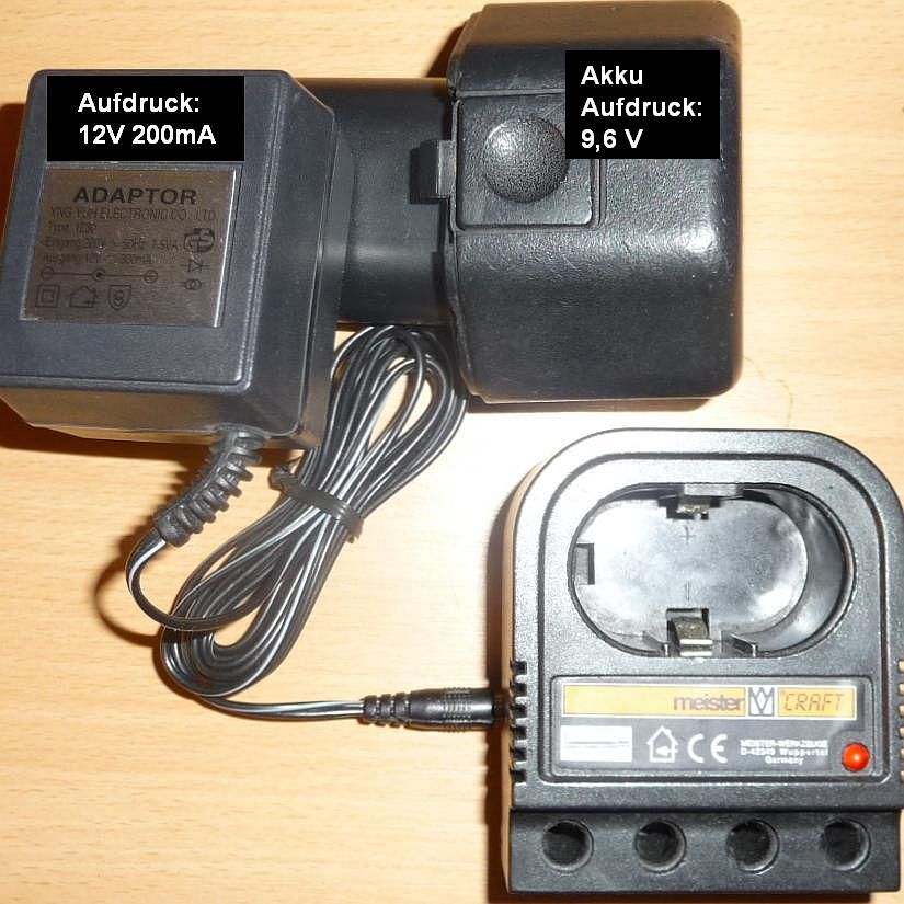

Gast #6074826
Hier ist ein verwaister Oldieschrauber mit Nennspannung 9,6 V.
Zuerst wurde der leere NiCd-Akku mit einem 9 V Stecker-NT geladen bis
~11,2 Volt = und der Akku war kalt.
Nochmal über Nacht mit einem 12V-Trafo geladen, Akku war nun handwarm,
Trafo gefühlte 2 K mehr. Schrauber funktioniert, gibts Bedenken?
Vor einigen Jahren ist mir so ein ähnlicher Stecker-Trafo ins
Kunststoffgehäuse richtig eingeschmolzen. Die Thermosicherung schaltete
zu spät ab. Ich prüfe seitdem alle Ladeakkus auf Kurzschluss und lade
die in einer Blechwanne.
#6074844
Akkulader schrieb:
> gibts Bedenken?
Das ist der originale Akku mit dem originalen Ladenetzteil und in der
Bedienungsanleitungh wird stehen:
14 Stunden Laden.
Wenn du das machst, also nach 14 Stunden wieder aussteckst, wird das
passen.
Das Ladegerät hat KEINE automatische Abschaltung, und ein längeres Laden
schadet dem Akku, er gast und verliert dauerhaft an Kapazität.
Falls du also nicht aufpasst, nutze lieber einen Steckdosentimer. Etwas
bessere Akkuschrauber haben ein (meist auf 4 Stunden zeitbegrenztes)
Schnellladegerät.
Die 12V sind in Ordnung, er ist strombegrenzt auf (kann ich nicht lesen,
irgendwas um 300)mA.
Der 9.6V Akku wird zum Laden mehr als 9.6V benötigen, das Ladenetzteil
liefert bis 12V wohl 300mA und darüberhinauas auch noch etwas Strom, bis
14V vielleicht 100mA und im Leerlauf vielleicht 16V. Die Spannung sagt
aber nichts über den Ladeschluss aus, nur über die Qualität des Akkus,
alsod en Innenwiderstand der Zellen. Je mehr Spannung der Akku für seine
ladung braucht, je schlechter der Akku.
Ja, wenn der Akku defekt ist un einzelne Zellen kurzgeschlossen sind und
0V haben. Dann kann das Ladegerät überlastet werden. Eine
Thermosischerung sollte jedoch drin sein, dann ist nach dem Akku auch
das Ladegerät defekt.
Gast #6074926
Michael B. schrieb:
> Das ist der originale Akku mit dem originalen Ladenetzteil.
Der Schrauber ist sehr alt, vermutlich keine Zelle mehr original. Hatte
eine Zelle Schluß, wurde der mit einem Impuls "weggebrannt", die Zelle
markiert und bei Wiederholung ersetzt.
Original-Trafo war ein Würfel beschriftet wie der Akku mit 9,6 Volt,
doch gemessen hab ich bei der Ladung über 12 Volt. Der ging auf einer
Baustelle verloren, danach nutzte ich ähnliche Trafos mit 9 oder 12 V,
die gerade da waren. Ich richtete mich nach LED (Polung) und Handwärme =
längeres Anfassen angenehm (Ladung).
Gute Idee, sowas ist zwar da, aber umständlicher.
> liefert bis 12V wohl 300mA und darüberhinauas auch noch etwas Strom.
Japp, mein Fehler, falsch auf dem Foto vermerkt.
8 Zellen x 1,45 V Ladeschluss (Quelle Reichelt) = 11,6 V was dem am Akku
gemessenen Wert von 11,5 V nach der Ladung passt (samt
Messleitungsabfall).
geprüft im Leerlauf knapp >19 V, belastet mit 39 Ω (~Nennlast) 12,8
Volt.
Hab noch einen Würfeltrafo getestet, Nennwert 12,5 V / 150 mA.
Vielleicht ist der sogar baugleich dem Originalen. Anderes Etikett für
anderes Gerät.
geprüft: Leerlauf >18 V, belastet mit 82 Ω (Nennlast) gerade noch 11,6
V. Bei Belastung mit dem 39 Ω Widerstand von vorhin warens nur ~4 V.
Ich werds beim nächsten Mal diesen Würfel probieren.
