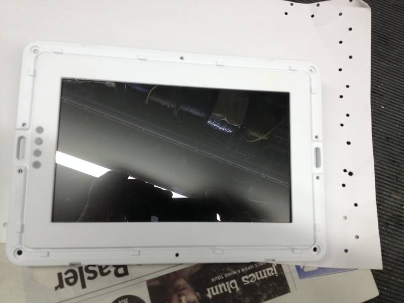

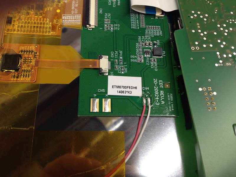

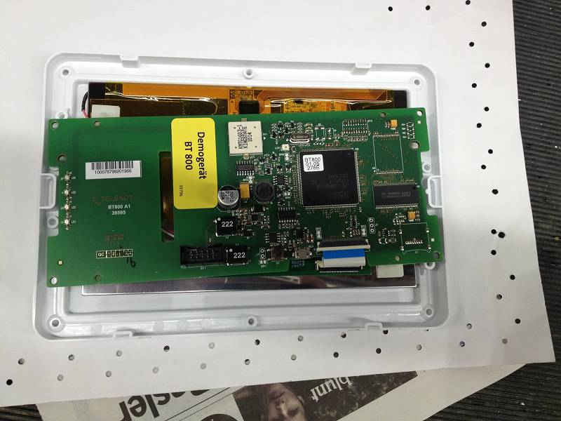

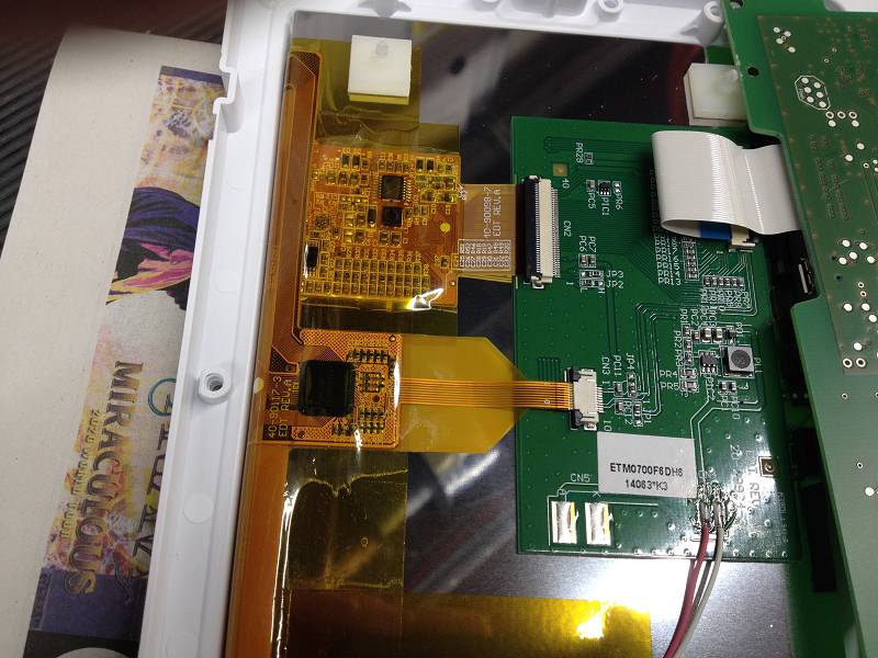

Hallo
habe ein Display 7 Zoll Farbe von Telenot bekommen. Ist komplett mit
Gehäuse und Netzteil und nagelneu. Wie üblich, auseinander gebaut und
angesehen.
Konnte aber nicht feststellen was für ein Display drin ist. Hat die
Aufschrift ETM 0700F6DH6 und 14063*K3. Ansonsten keinerlei Hersteller
oder Typen angabe.
Kennt jemand das Teil oder kann man was draus machen?

Wenn du es als Display weiterbenutzen möchtest, ist der Typ des Panels
wahrscheinlich nicht so wichtig wie die Bezeichnung auf dem dicken
Scalerchip.
War das Display denn mit einem Eingang versehen oder ist die Aufgabe,
den neu zu verkabeln??
Gast #6077887
Need schrieb:
> Ein paar Bilder zu Display.

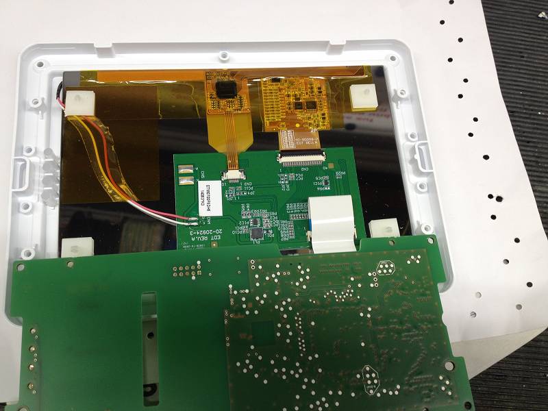

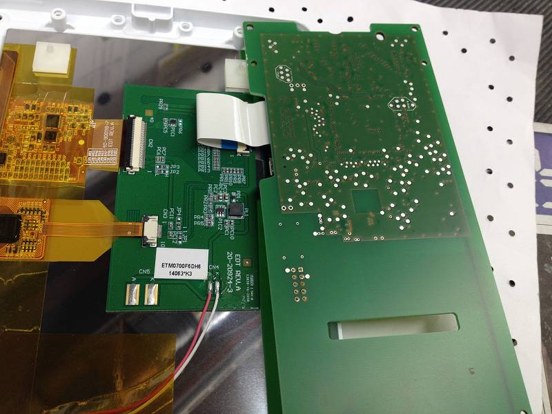

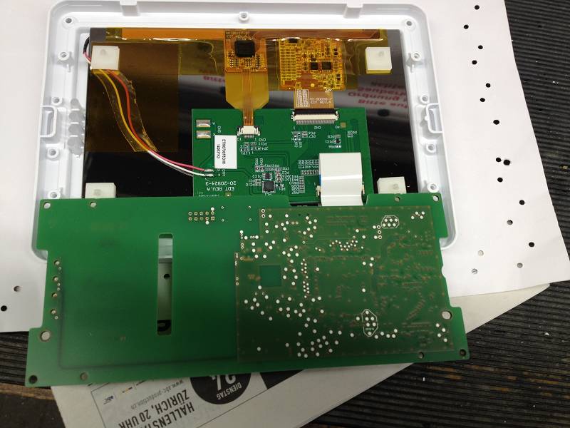

So wie das aussieht, ist der 40 polige der Display-Anschluß - vermutlich
im relativ üblichen 3x8 Bit RGB Format und die BE auf dem Folienlappen
sind für die diversen Hilfsspannungen, die man bei anderen TFT's der
gleichen Klasse extern erzeugen muß. Bei denen ist dann aber der
Folienanschluß 50 polig.
Der andere Folienanschluß wäre dann der Touch-Controller.
Ob und was du damit machen kannst, hängt von dir ab.

Gast #6078071
So wie ich das jetzt sehe, werde ich das Teil nicht benutzen können.
Bekomme es nicht zum laufen.
