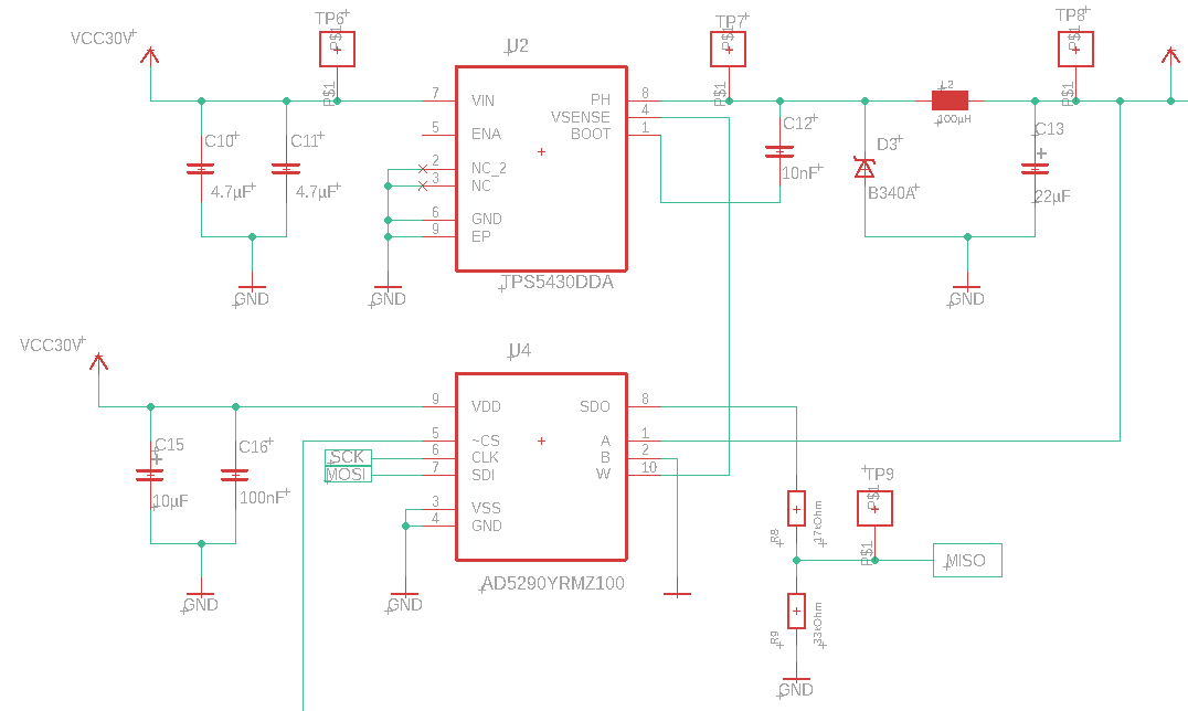

Im Anhang habe ich meinen Schaltplan, sowie die Datenblätter vom AD5290
und TPS5430 hinterlegt.

Der SDO funktioniert so aber nicht. Denn das ist ein OpenCollector, der
nur nach GND schaltet. Er braucht einen Pullup für einen definierten
Ausgangspegel. Und wenn der nach 3V3 zieht, dann kannst du dir auch den
Spannungsteiler von "gedachten" 5V auf 3V3 sparen...

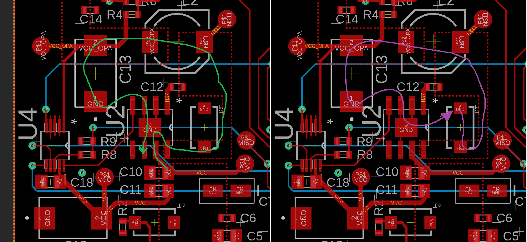

Wie sieht denn das Layout zu der Geschichte aus? Wie verläuft der
Feedback-Pfad?

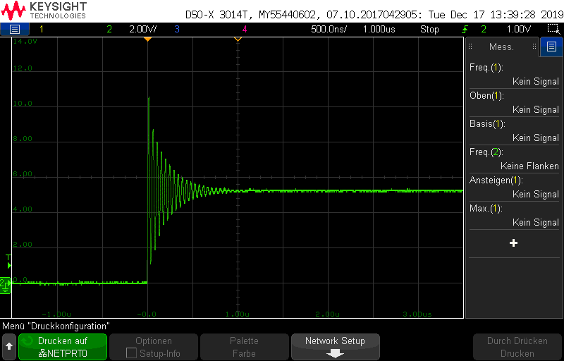

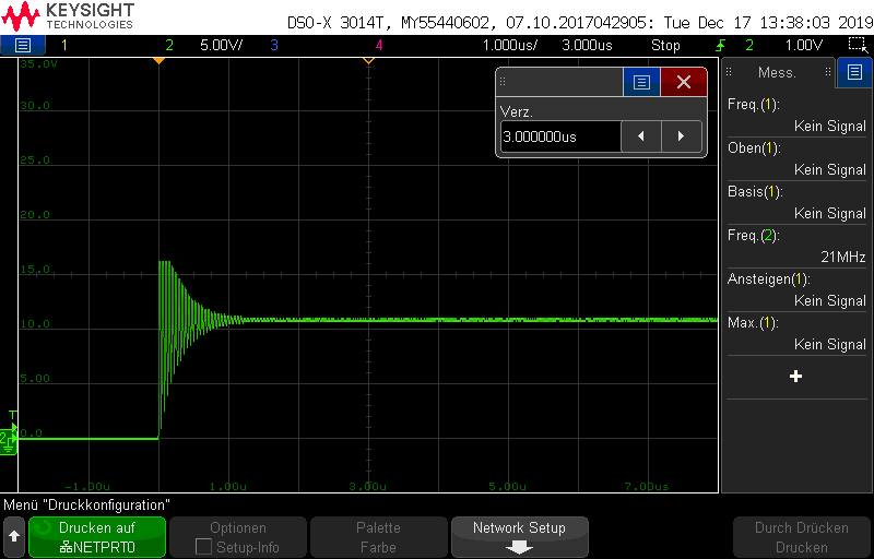

Ah ok. Da hast du vollkommen recht. Ich hab mir meine Ausgangsspannung
am Oszi angeschaut und der schwingt stark und tut auch Überschwingen.
> Feedback-Pfad?

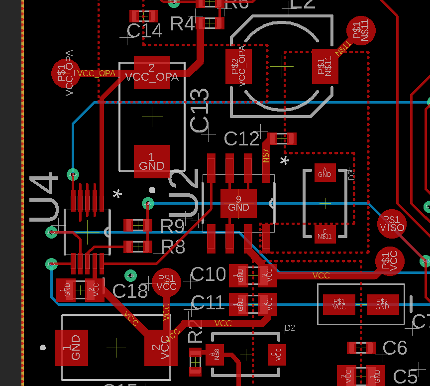

Layout habe ich angehängt. Die GND-Flächen habe ich mal zur Übersicht
ausgeblendet.
>> Mit dem Oszi
> Wie sieht damit die Ausgangsspannung aus?
Habe ich oben beim Kommentar vom Georg A. mit angehängt. Ich gehe davon
aus, dass die parasitären Eigenschaften der entscheidende Punkt ist.
von Oliver (nsectfor)
Was mir so am Layout auffällt. U4 ist arg weit weg von U2.
Kannts du mal noch di Flächen einblenden damit man sieht wo sich die
beiden GND (U2 und U4) finden bzw. wie das aussieht?

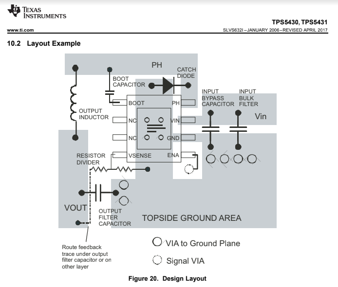

Die Platzierung der Bauteile ist zwar ziemlich ähnlich wie im
Beispiellayout, aber die Masseführung auf der "Unterseite" ist komplett
ignoriert und vermutlich durch "Kupferfluten und Hoffen" ersetzt.
Deshalb fließt der komplette Schaltstrom (Laden und Freilauf) auf Masse
irgendwie quer mitten durch den Feedbackpfad und über das Poti oder
sonstwohin. Kein Wunder, dass der Regler austickt...

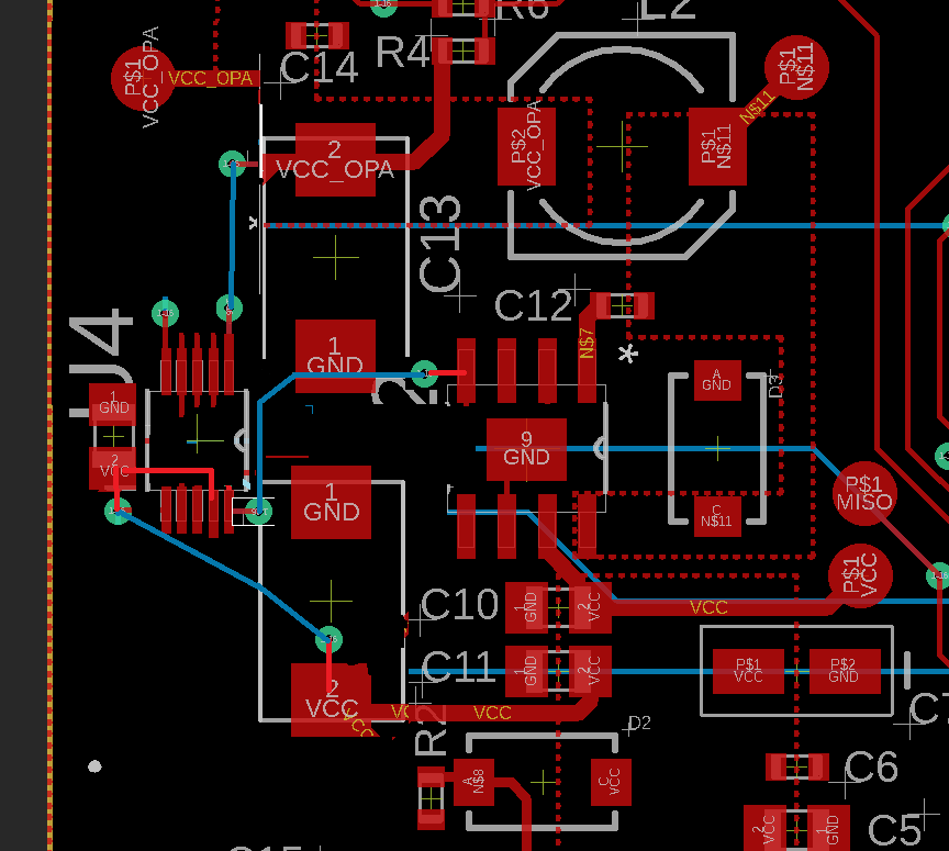

von Harlekin (Gast)
Im Anhang sind die Stromflüsse im eingeschalteten und ausgeschalten Fall
eingezeichnet. Man sieht, dass die GND-Fläche durch den Feedbackpfad
zerschnitten wird. Im Vorschlag gibt es eine durchgehende GND-Fläche von
unten links nach mitte links. Die Kondensatoren C5, C6 und C7 könnte man
von unten rechts nach unten links verschieben. Näheres Platzieren das
Poti U4 am Schaltregler, würde die Schlaufe des Strompfades vergrössern.
Bei einer Layoutänderung würde ich über folgenden tollen Vorschlag
nachdenken:
Lothar M. schrieb:
> Ich mache das gern über das Einspeisen einer "Offsetspannung" in den
> Feedbackspannungsteiler. Dann kann ich die Ausgangsspannung recht
> einfach über einen gefilterten PWM-Ausgang ändern.
Harlekin schrieb:
> Man sieht, dass die GND-Fläche durch den Feedbackpfad zerschnitten wird.
Und natürlich dort "en passant" so gut als möglich Störungen einkoppelt.
Denn der Strom flißt ja nicht genau so "auf dem kürzesten Weg", sondern
dieser HF-Strom "schmiegt" sich durchaus an die Feedbackleitung an.

Bei den anderen beiden Pins 2+3 bin ich mir nicht so sicher, ob es eine
gute Idee ist, sie entgegen dem Datenblatt und dem Musterlayout an GND
anzuschließen.
