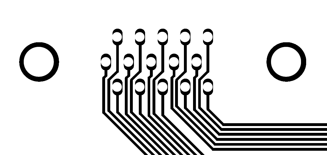

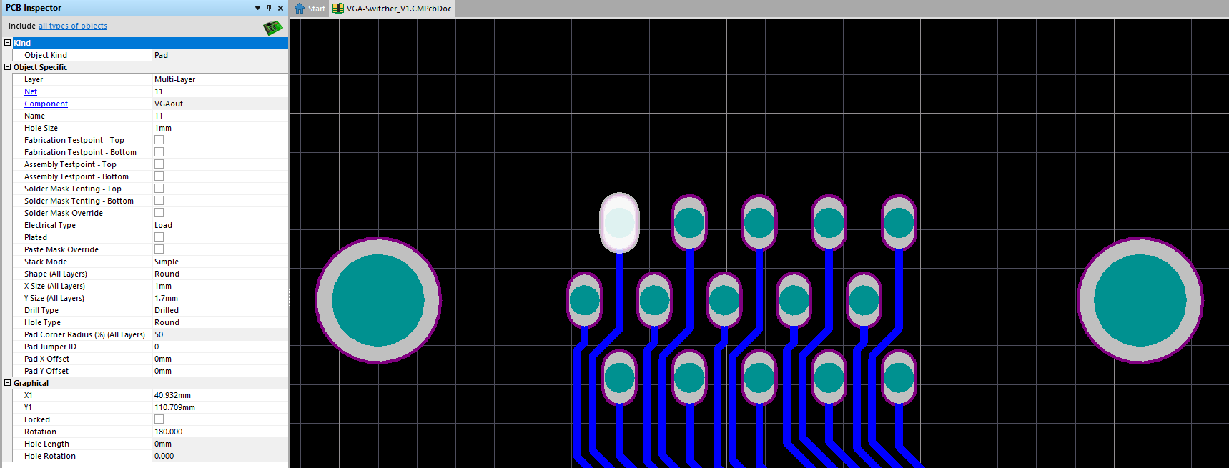

ich habe mal versucht im CircuitMaker ein einfaches PCB- Design zu
realisieren, so weit so gut. Aus dem Design möchte ich ein PDF zum
Belichten erzeugen, funktioniert prinzipiell auch, nur sind meine
Bohrungen nicht mehr in der Mitte der Pads...
Im Design passt alles, es ist auch kein Pad- Offset eingestellt, am PDF
sind die Bohrungen doch nach links verschoben.
Ich weiss leider auch nicht, warum das so ist, aber als Workaround
wuerde ich Gerber exportieren und dann mit gerbv eine PDF erzeugen. Zum
Selberbohren vielleicht auch den Bohrdurchmesser verringern (das "Loch"
im Kupfer zentriert dann die Spitze des Bohrers).
