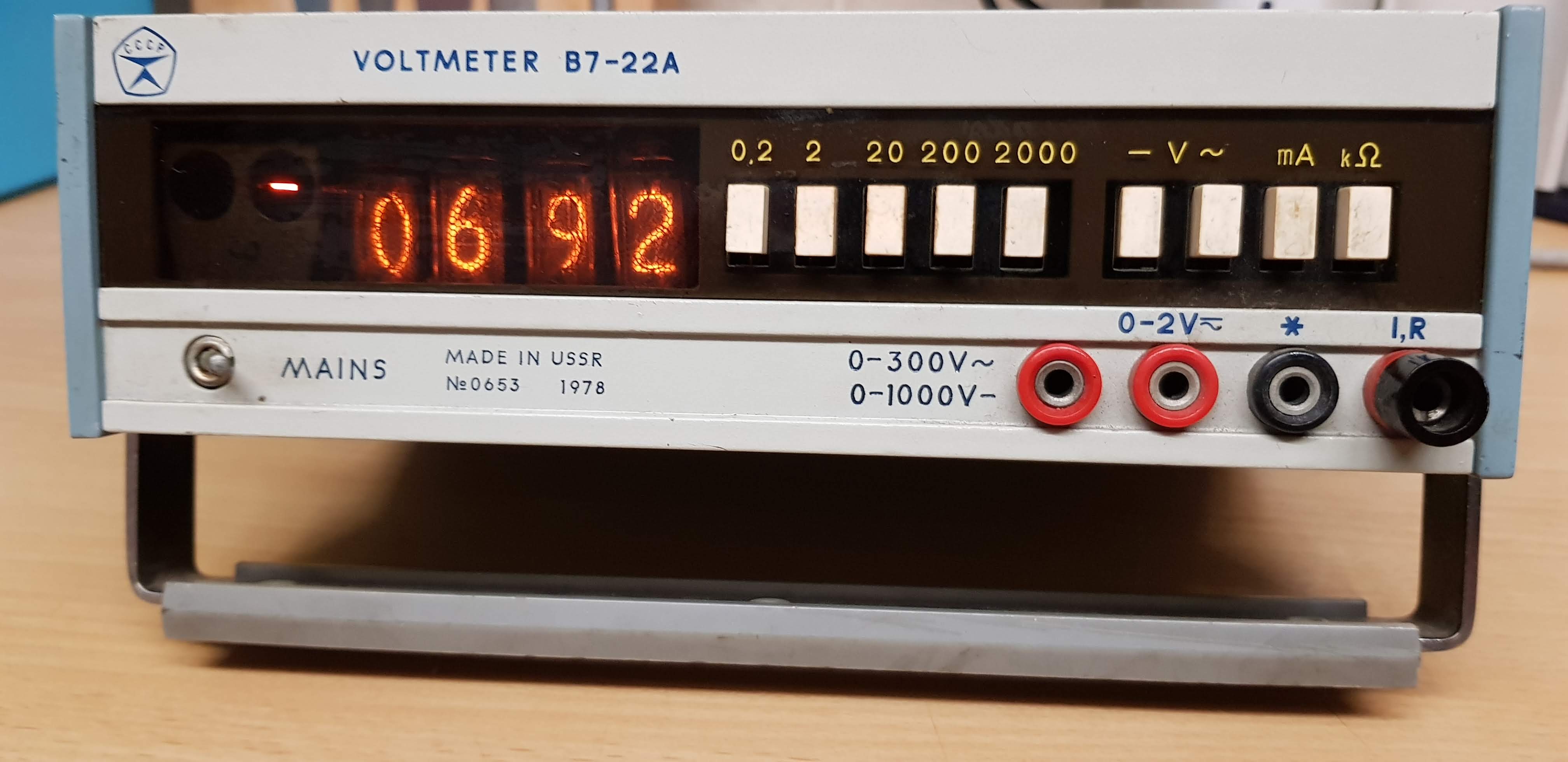

Suche Schaltplan für Nixie Voltmeter B7-22A (UDSSR)
OP (Firma: privat) #6076321
Hat zufällig jemand einen Schaltplan? Wie man sieht, stimmt der 0-Punkt
nicht ganz ...
PS: Die Herkunft ist Institut für NachrichtenTechnik Forschungszentrum
im VEB Kombinat Nachrichtenelektronik, Edisonstraße 63,
Berlin-Oberschöneweide
#6077546
jschmied schrieb:
> Hab lange gebraucht, um irgendwas zu finden. Nach
> Zerlegen und wieder Zusammenbauen geht es wieder. Russentechnik eben...
a) ja Russentechnik spielt einfach, warum auch immer. ;)
b( Kontaktprobleme bei gestecketen Leiterplatten hatte ich bei alten
Geräten auch gern, auch wenn sie nicht russisch waren.
Hat ja schon 40 Jahre auf dem Buckel das Ding...
Gruß aus Berlin
Michael

Einige interessante Dinge sind mir noch aufgefallen:
- Alles ist überzogen, das Netzteil mit Lack, die Analogplatine mit
Parafin(?). Messen ging nur mit einer Injektionsnadel als Tastspitze.
- Die haben volles Vertrauen in die Isolation: am Steckverbinder liegen
auf benachbarten Kontakten: 240V Netz, der Zählertakt (TTL Pegel) und
die 200V für die Nixies. Auf läuft die Netzspannung über die
Analogplatine an den Bereichsumschaltern vorbei. Warscheinlich
integriert der langsame A/D Wandler die Störungen weg.
- Messverfahren müsste
https://www.alte-messtechnik.de/technik/ad-wandlung.php#ut-umsetzer
sein. Der Impulsgenerator ist kein Quarz, nur ein Multivibrator.
Trotzdem stimmt nach 40 Jahren der Wert auf 1% genau ...
