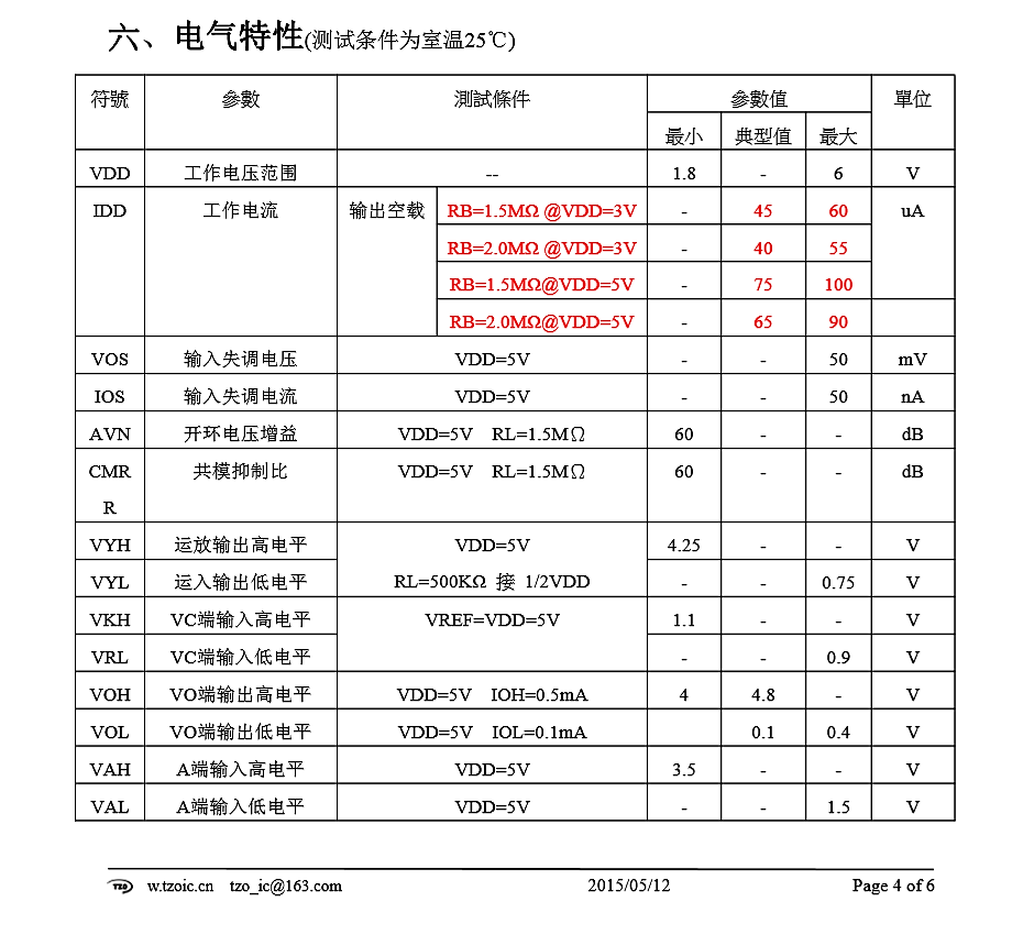

Weiß zufällig jemand, wie die Ausgangsbeschaltung dieser Module
realisiert ist?
https://www.ebay.de/itm/5x-HC-SR501-PIR-Infrarot-Bewegungsmelder-Modul-Motion-Sensor-Arduino-Raspberry/162513765493
Hintergrund: Die schalten bei Erkennung auf "H" und ansonsten auf "L" -
wenn ich das an einen AVR-Eingang anschließe, und den internen
Pullup-Widerstand einschalte, könnte ich relativ einfach durch Auslösung
feststellen, ob das Kabel zum Sensor unterbrochen ist, oder?

Klick mal auf den Link zu dem Blog Eintrag. Der Schaltplan zeigt einen
Widerstand von 1kΩ (R14) zwischen Ausgang vom BISS0001 und dem Ausgang
vom HC-SR501 PIR Modul.
Ah ja, habe es gesehen, danke!. Na gut, dann wäre der 1K ein Bestandteil
vom Spannungsteiler mit dem internen Pullup, aber da der ja > 20kOhm
ist, sollte es klappen. Sonst schließe ich halt analog an.
