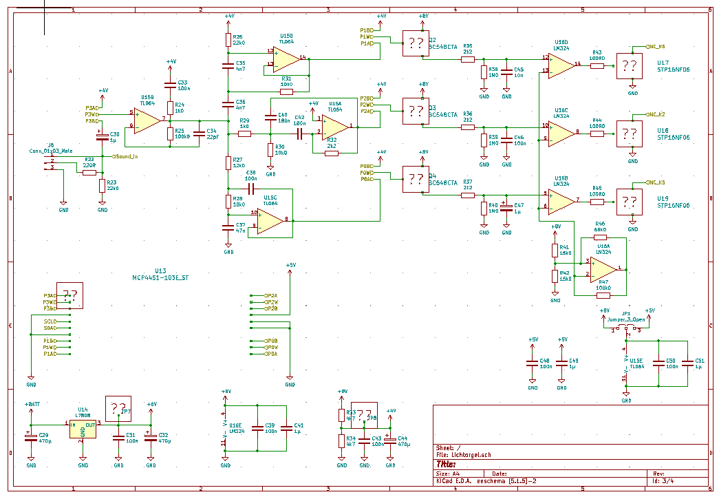

Hallo Liebe Community,
ich hab ein paar Fragen bzw. bitten. Im Anhang findet ihr mehrere KiCad
Dateien.
Das ist mein erster komplexerer Schaltplan. Alles davor konnte ich ohne
Probleme auf Lochraster auflöten und ausprobieren. Und dieses mal ist
das erste mal mit einem Mikrocontroller vorher war es immer mit einem
Arduino realisiert.
Die Schaltung wird über eine LKW-Batterie versorgt und soll die
Steuerung von Licht usw. eines Musikbollerwagens übernehmen. Und noch
ein paar Daten wie Strom und Spannung auf einem Display ausgeben. Die
Lichtorgel steuert LED Streifen im Takt der Musik diese habe ich mir
nicht selber ausgedacht sondern von der 3 Kanal Niedervolt Lichtorgel
von ELV kopiert und mit einem digitalen Poti ergänzt da sonst bei
Veränderung in der Lautstärke die Empfindlichkeit der Lichtorgel
angepasst werden muss.
Es wäre nett wenn jemand von euch mit längerer Layout Erfahrung ein paar
Tipps geben könnte in welche Fettnäpfchen ich so treten würde.
Meine Sorgen sind die Spannungsglättung das der 100nF so passt weiß ich.
Aber bei dem 1µ bin ich mir nicht sicher muss der Sein oder sollte es
lieber was größeres sein?
Dann die Eingangsfilterung wie es als Text im Schaltplan steht habe ich
überlegt ein LC-Glied vorzuschalten. Wäre das Sinnvoll und sind dafür
die beiden von mir gewählten Bauteile passend?
Der Spannungsteiler nach der Gleichrichtung hat noch keine Werte da ich
erst nach messen muss welche Spannung maximal von meiner Endstufe
ausgegeben wird.
Solltet Ihr noch irgendwelche Dateien oder Infos benötigen meldet euch
gerne.
Über ein paar Tipps wie der Schaltplan optisch schöner gestaltet werden
könnte würde ich mich auch freuen.
Ich würde mich freuen wenn sich jemand die Mühe macht mal reinzugucken.
Roger
PS: Die Kommunikation mit der Außenwelt findet über eine Handy App per
Bluetooth statt
Erstes Problem,
du scheinst Bauteile im Schaltplan zu haben, die nicht in den KiCad
Standard Bibliotheken drin sind. Diese können wir im Schaltplan nicht
sehen. Also entewder noch deine eigene Lib mit dran hängen oder du
hängst die passenden Cache Dateien noch mit an die Schaltpläne dran.
OP
Moin,
Ok sorry das ist mein erstes Projekt mit KiCad im Ordner der Schaltplan
Dateien sind diese beiden .lib Dateien sind das sie richtigen?
Sonst hätte ich noch haufenweise .bak Dateien.
Meine kompletten .lib Dateien wären sehr groß könnte ich aber auch
mitschicken.
OP
Sebastian R. schrieb:
> Gerne auch als PDF, damit Leute ohne KiCad und mit Ahnung trotzdem
> schauen können.
Ok da hatt eich Sorge das manche Infos dann nicht zu erkennen sind aber
anbei das PDF
