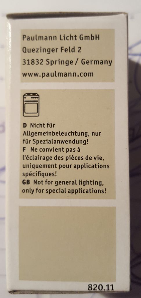

Guten Tag zusammen,
ich habe gerade eine Stehlampe zu Besuch bei mir. Die Leuchtmittel sind
wohl immer nah kurzer Zeit defekt und lösten dann auch manchmal die
Sicherung aus (LS-Schalter).
Die Lampe habe ich einer Sichtprüfung unterzogen und einmal
durchgemessen. Alles schick soweit; vermutlich einfach nur Pech bei der
Charge der Leuchtmittel gehabt.
Ich war nur verdutzt als ich mir das Ersatz-Leuchtmittel angeschaut
habe. Die Stehlampe wurde mit Leuchtmittel für Backöfen betrieben
(vermutlich aufgrund der geringen Lichtausbeute und der kompakten
Bauform).
Auf der Verpackung der Leuchtmittel steht explizit, dass die
Leuchtmittel nur für die Verwendung für Spezialanwendungen zu nutzen
sind und nicht für Allgemeinbeleuchtungen.
Ich kann mir darauf gerade keinen Reim machen. Hat das technische
Gründe?
> Gründe?
man kann nur raten, meine Backofenleuchte ist hinter einer
Glasabdeckung, dort kann sie bei Lust und Laune auch mal zersplittern
ohne das es Verletzte gibt, in einer Stehlampe wäre das evtl. nicht so
toll. Vielleicht ist ja das Glas wegen der Thermik dünner?

Also mir ist noch keine Glühlampe zersplittert. Noch nicht mal ein
Halogen-Brenner. In meiner gesamten Lichttechnik-Zeit kein einziger
HMI/MSR-Brenner...
Der Effekt mit dem "Durchzünden" oder wie man das nennen möchte wenn der
Glühfaden reißt passiert aber recht oft. Wenn die Glühlampe nicht gut
verarbeitet ist (hochwertige Lampen hatten eine kleine
Schmelzsicherung), bekommt der LSS eine in die Fresse und der
entstehende Lichtblitz ist zimelich beeindruckend, ggf. ist auch der
Schalter Schrott (passierte gerne beim Einschalten).
Sockel und Glas haben sich schon öfter getrennt.
Seit Glühlampenverbot eine Alternativlösung. Allerdings sind die
Glühfäden einer 15W-Glühbirne recht dünn und sind deshalb schnell
kaputt. Größere Leistungen erzeugen aber mehr Hitze im Lampenschirm, was
auch zum Zerbröseln der Isolation führen kann mit der Zeit.
