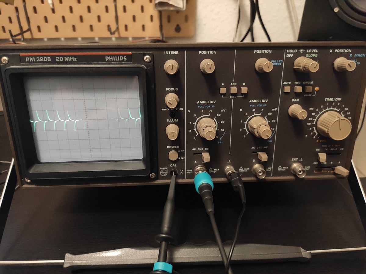

Ich komme gleich zur Sache. Ich habe bei mir ein aus zweiter Hand
bekommenes Oszilloskop von Philips, das bis jetzt auch gut seine Dienste
verrichtet hat.
Aber als ich es heute mal wieder in Betrieb nehmen wollte, zeigt sich
das angehängte Bild. Ich bekomme weder beim Kalibrationssignal noch
sonst wo einen vernünftigen Verlauf. Auch wenn ich direkt an einem
Labornetzteil messe, bekomme ich kein Potential. Scheint, als ob
schnelle Spannungsänderungen ankommen? Ist dem Scope irgendein
Kondensator durchgeschmort, oder bin ich blind und mache etwas falsch?
Der Tastkopf ist auf 1x gestellt.
Bin für jeden Tipp dankbar.

Vielleicht ist dein Tastkopf oder das Kabel defekt. Sieht für mich sehr
danach aus, dass die Spannung nur noch schwach kapazitiv übertragen
wird, was zu einem gebrochenen Kabel passen würde.
Kannst du den Tastkopf nicht einfach mit dem Durchgangstester vom
Multimeter durchklingeln und dabei am Kabel wackeln.
So würde ich einen Kabelbruch versuchen zu diagnostizieren.
(Firma: matzetronics)
Teste mal ohne Tastkopf mit einem simplen Drähtchen zwischen CAL und
Kanal A. Wenns so bleibt, richtet sich der Verdacht auf den AC-GND-DC
Koppelschalter.
Wenn das gleiche Phänomen mit diesem Tastkopf auf Kanal B  auch
auftritt, wirds wohl der Tastkopf sein.
wie von anderen schon geschrieben:
Ein Defekt beim Tastkopf könnte die Ursache sein.
Oder sitzt vielleicht einfach nur der Klemmadapter nicht richtig auf
diesem bzw. ist da etwas schmutz zwischen dem aufgesteckten Adapter und
der Tastspitze im Spiel? Einfach mal abnehmen und mit der Messspitze
direkt an den Cal. Ausgang gehen.
Um zu sehen ob ein Fehler am Skope selbst vorliegt oder nicht könntest
du auch einfach probeweise mit einem Stück Draht (bzw. auch einem
bedrahteten Widerstand im Bereich 0 -100kOhm) eine Verbindung zwischem
dem Cal Ausgang und dem Innenleiter der BNC Buchse herstellen. Da müsste
auf jeden Fall das Rechtecksignal klar zu sehen sein. (Vielleicht die
Flanken nicht 100% sauber, möglicherweise etwas klingeln, aber auf jeden
Fall ein Rechteck)
Falls es das Skope selber ist:
ICh kenne DIESES Skope jetzt nicht von der Innenschaltung.
Aber bei anderen GEräten aus dieser Zeit (und davor) hatte ich Ähnliches
auch schon bei Problemen mit diversen Schaltern. Evtl. Umschalter
AC/GND/DC oder Vertikalverstärkung. Im einfachsten Fall nur etwas
Korrosion die sich durch mehrfache Betätigung beseitigen lässt.
(Wenns dumm läuft kann natürlich auch mechanisches Reinigen oder gar
ersetzen notwendig sein. Vorrausgesetzt es ist überhaupt ein Schalter)
Aber als erstes kommt die Feststellung ob es das Probe(der Tastkopf)
oder das Skope selber ist.
Carsten
@TO: probiere mal das Selbe mit Kanal B ..ob das genauso aussieht.
Die Masseklemme an der 4mm Buchse kannst du Dir kneifen, die ist sowiso
mit dem Außenring der BNC Buchsen verbunden.
...wenn das bei Kanal B genauso aussieht, untersuche mal ob sich
das beim 1:1 <-> 1:10 Umschalter am Tastkopf verändert (Empfindlichkeit
am Y Verstärker entsprechend nachstellen) ..und erzähle was passiert.
Du kannst auch noch auf 1V/Teilung einstellen und bei 1:1 ne AA Zelle
zwischen Tastkopf und Masse halten, muß um 1,5 Skalenteile springen das
Signal. das Ganze bei 1:10 und 0,1V/Teil wiederholen...
Gruß,
Holm
OP
Tatsächlich scheint der Tastkopf defekt zu sein. Ich habe es mit Drähten
versucht, und dort sieht das Cal-Signal ganz normal aus. Schmutz
zwischen der Spitze ist es nicht, also muss es irgendwo im Kabel oder im
Tastkopf selbst unterbrochen sein.
Man, das war eigentlich wirklich offensichtlich. Vielen Dank!

Es gibt stark unterschiedliche Qualitäten von Tastköfen.
Die Kabel von Hameg (HZ010) brechen recht schnell direkt hinter dem
BNC-Stecker bzw. Tastkopf. Drückt man sie an dieser Stelle zusammen,
geben sie wieder Kontakt. Ich hab leider keinen Weg gefunden, sie neu
abzusetzen.
Die Tastköpfe vom alten TDS350 sind dagegen noch die originalen.
Andrew T. schrieb:
> Wegen des aus (eisenhaltiger?) Legierung bestehenden Innenleiters ist
> Löten fast nicht möglich.
Die Legierung ist eine der üblichen Widerstandslegierungen wie z.B.
Konstantan.
Das soll die Reflektionen zwischen Tastkopf und BNC abschwächen,
schließlich besteht an den Leitungsenden Fehlanpassung
Der Draht ist sehr dünn, damit die Kabelkapazität möglichst klein ist
und gerade an dem BNC-Ende wird der dünne Widerstandsdraht aus dieser
harten Legierung besonders stark gebogen.
Löten geht garnicht, crimpen, evtl. mit einer Aderendhülse für 0,5 oder
0,75 Quadrat.
Zugbelastung am Kabel belastet manchmal den Innneleiter erheblich. Auch
der Knickschutz für die Kabelenden ist auf Dauer einfach nicht
ausreichend.
Also möglichst keinen Zug aufs Tastkopfkabel und möglichst wenig an den
Enden knicken oder umbiegen wenn z.B. der Tastkopf zu einer weit vom
scope entfernten Selle kommen muss.
