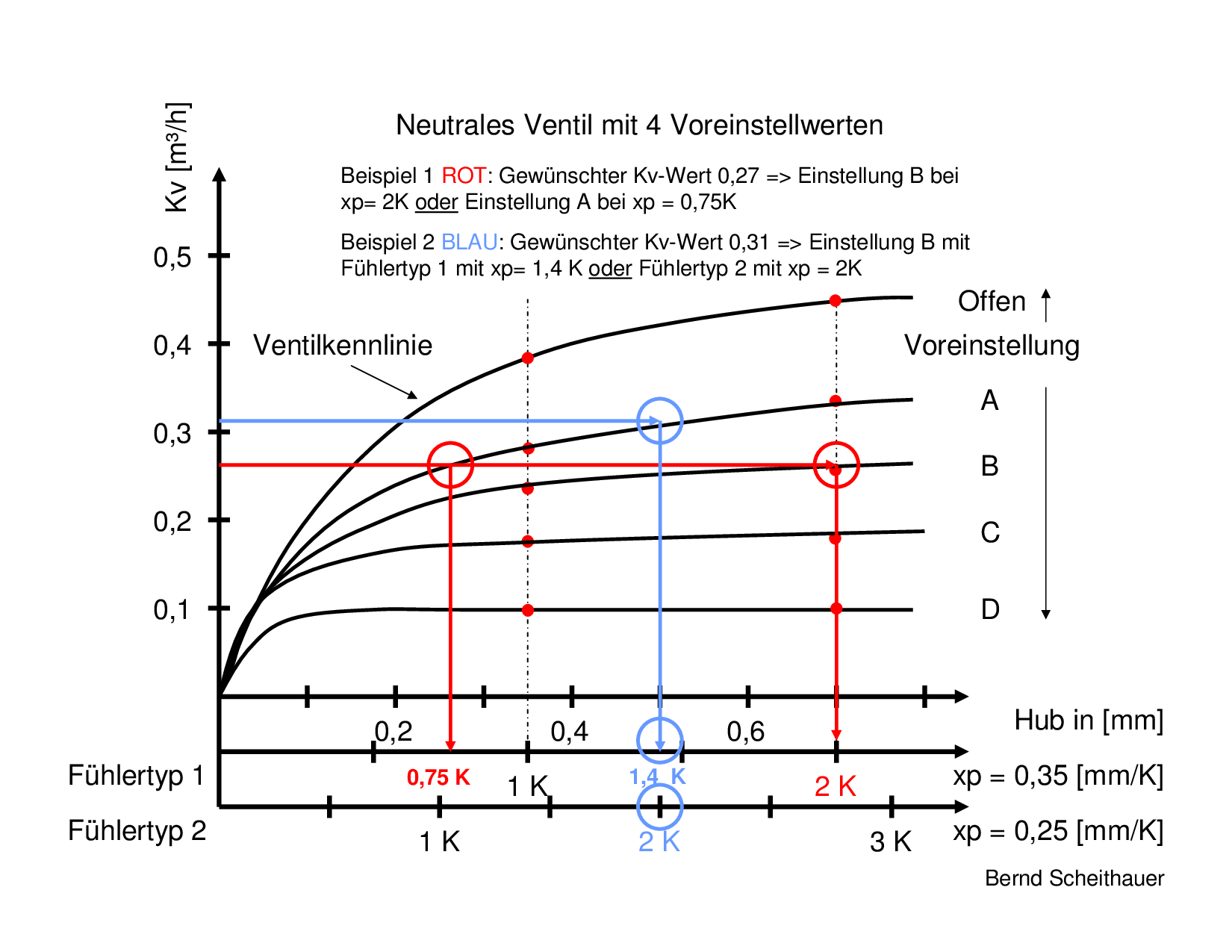

Sebastian L. schrieb:
> Du kennst ja noch nicht mal die
> Ventilkennlinie,
Eine allgemein gültige Ventilkennlinie habe ich mal angehängt.
Was kann man jetzt damit machen?

#6080212
Nix, es fehlt die Zeitkonstante und die ist von deinen Raum abhängig.
wolle g. schrieb:
> Gibt es elektronische Thermostatköpfe, wo man die Regelparameter
> einstellen kann?
Noch nie gesehen, wäre aber auch nur was zum spielen.

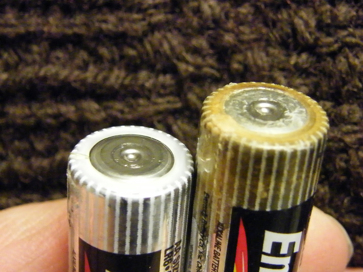

Ich habe mal zufällig in nem Baumarkt diese hier für 15€ gesehen und
einen zum Testen mitgenommen:
https://www.eq-3.de/produkte/homematic/detail/bluetooth-smart-heizkoerperthermostat.html
Inzwischen ist die ganze Wohnung damit ausgerüstet (sind nur 4
Heizkörper) und wärmt mittels jeweils integrierter Zeitschaltung morgens
zum Aufstehen kurz das Bad und Nachmittags rechtzeitig zum Feierabend
das Wohnzimmer.
Die App dazu ist ok um pro Heizkörper das Wochenprogramm einzustellen
und (wenn man zu Hause ist) pro Raum schnell zwischen Komfort- und
Absenktemperatur zu wechseln. Für weitergehende Ansprüche will ich die
Thermostate jetzt in obenhab integrieren (einfache Profile für die ganze
Wohnung, Steuerung von unterwegs, Verknüpfung zum Weckprogramm mit Licht
und Radio).
Für meine Anprüche in der Mietwohnung passen die Dinger, allerdings gibt
es auch Punkte, die stören:
* Beim ersten Testexemplar war eine der mitgelieferten Batterien (2x AA)
ausgelaufen - anscheinend lagen die ziemliche lange bei Bauhaus auf der
Palette. Wurde aber anstandslos getauscht und für die anderen konnte ich
dann vor Ort alle Packungen öffnen bevor ich sie gekauft habe.
* Die Kommunikation über bluetooth low energy erfolgt anscheinend
ungeschützt. Zwar gibt es zum Pairing mit der Smartphone-App eine PIN,
aber die Steuerung mit Linux-Bordmitteln funktioniert auch ohne diese.
Achja: Die Batterielaufzeit hängt in aller erster Linie von den
Ventilfahrten ab. Bisher laufen die Teile (seit etwas über einem Jahr)
noch auf den mitgelieferten No-Name AAs. Beim Batteriewechsel bleibt
übrigens die Programmierung erhalten - habe das gerade mal getestet.
Die Designer waren auch intelligent genug, um das Batteriefach auf der
Unterseite zu platzieren, falls doch mal eine Batterie im installierten
Gerät ausläuft. Batteriewechsel ist in ca. 5 Sekunden erledigt :)
