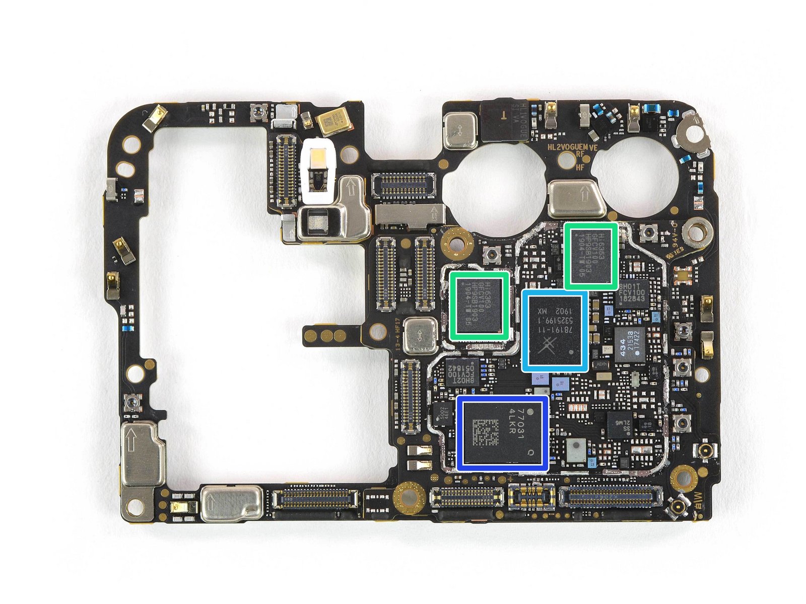

Hallo bei meinem P30 Pro kommt die Meldung, dass die Gerätetemperatur zu
niedrig ist. Ich habe dann eine App installiert und siehe da
Akkutemperatur mal -29°C mal -10°C, das wärmste war 0°C. Somit
plausibel, dass der Akku nicht geladen wird.
Ich habe folgendes erneuert: Akku, Flexkabel mit USB Ladebuchse und Sim
Bord (daughter board), alles ohne Erfolg. Dann die Hauptplatine von
einem Freund einbaut, alles war ok. Akkutemperatur >20°C und der Akku
wurde geladen. Der Sensor für Akkutemperatur muss also auf der
Hauptplatine sein, hat jemad ein Idee wo, siehe beigefügtes Bild der
Platine.

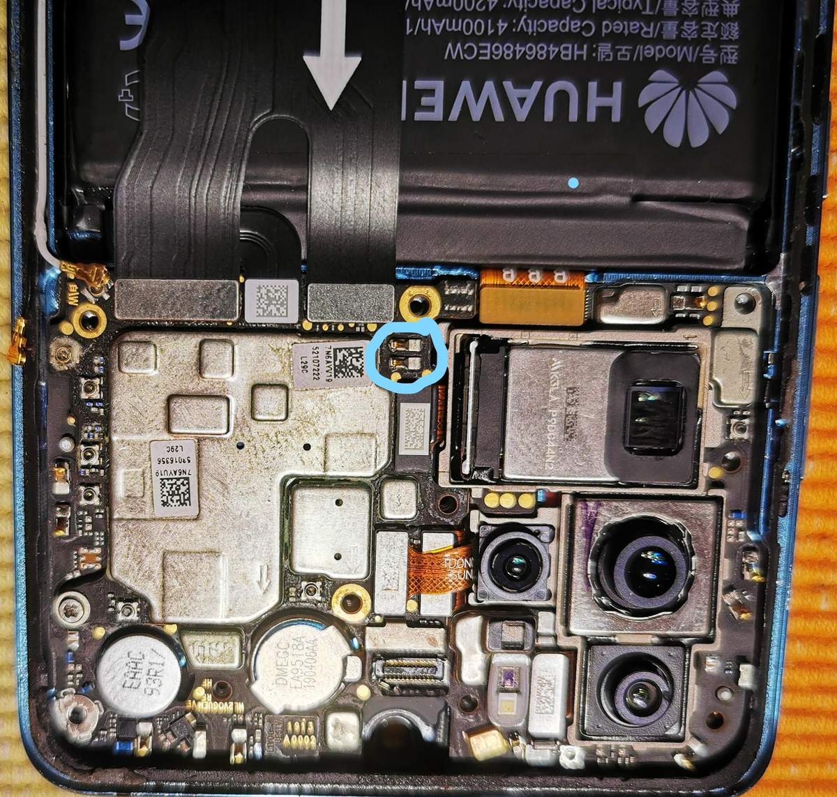

OP #6077532
habe ich schon probiert mit der defekten Platine, bleibt bei -28°C. Und
die funktionierende Platine vom Freund will ich nicht riskieren, nachher
geht die durch Warmluft kaputt...
Hat jemand einen Schaltplan? sollte doch in der Nähe sein, wo das
Akkukabel anschließt oder?

Gast #6077633
Denke das kannst knicken das wird im Battery-Management IC intigriert
sein mittlerweile haben die Akkus direkt einen intigriert und sind per
I2C Schnittstelle angebunden, lässt sich den der Rest auslesen z.b. die
Batterie Spannung ... ?
Akku hast ja schon getauscht also wird da die Elektronik ok sein.
Wenn nicht würde ich mal schauen ob die Verbinder OK sind oder eventuell
da nen Kontaktprobleme ist das ist aber auch das einzige was du schauen
könntest.
Die Konstante Temperatur spricht etwas dafür das der Bus zum Akku hin
nicht geht.

Gast #6078075
muss ich mich erst einlesen was SMBus ist. Fakt ist dass der Anzeige
nicht bei -28°C festhängt, mal zeigt er -32, mal -10, mal 0. Vor kurzem
hat sogar der Akku über Nacht mal 2% zugelegt, folglich war die
Temperatur kurz mal > 0°C.
Was ich noch gemacht habe seither ist: ich habe Platinenoberseite und
Unterseite mit einem Fluxmittel benetzt und ca 5 min lang mit Warmluft
die Platine beheizt. Es war danach 1 Tag lang gut und der Akku hat von
20% auf 100% geladen. Es scheint irgendwo (aber wo) eine kalte Lötstelle
an dem IC zu geben....
Gast #6080208
Das mit ist im AKKU hattest du wohl überlesen ?
Da kannst du nicht mehr viel machen Akku samt Schaltung hast ja schon
getauscht, der Bus geht meist direkt auf den Prozessor da ist dann auch
die Ladeelektronik intigriert, wie schon geschrieben überprüfe mal ob
die Buckse vom akkuanschluss noch in Ordnung ist eventuell mal nachlöten
aber viel mehr wirst da nicht mehr machen können.
