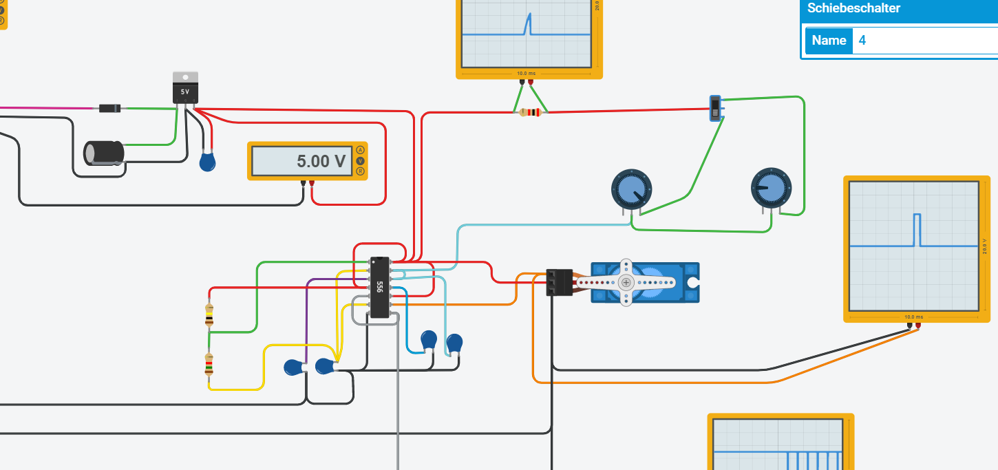

Hallo ich habe ein Bluetooth Modul (HM-10/HM-11) mit mehrere DI 3,3V
Ausgängen (kein PWM) und ich würde gerne damit einen Servo in 2
verschiedenen Positionen bewegen. Auf der Schematik ist das mit dem
Schiebeschalter möglich, da ich so die Duty Cycle verändern kann.
Wie könnte ich hier statt dem Schiebeschalter oder wo anders einen
Mosfet oder ähnliches einbauen, damit ich das Remote steuern kann.
Ja ich könnte einen uC einbauen, würde aber den Preis der Platine und
der Produktion verdoppeln.

Toller Schaltplan - so was hab ich noch nie gesehen :-).
Ja, natürlich ist das möglich. Zwei pMOSFET, die für 5V Gatespannung
geeignet sind, kann man davor schalten und abwechselnd ansteuern. Ich
würde dann den 1k-Widerstand noch doppeln, weil ich nicht weiß, welchen
Wert deine Potis haben.

Mit einem PMOS-Transistor oder mit einem PNP-BJT.
Zwei Trimmer in Serie von + zu hellblau.
Der Trimmer, der näher an + ist, wird mit dem Transistor wahlweise
Kurzgeschlossen oder eben nicht.

von Ohne Ahnung: (Gast)
Leider habe ich keinen Tipp, mich würde aber interessieren mit welchem
Programm das "Shematic"-Bild erstellt wurde.
von Falk B. (falk)
Sieht nach Fritzing aus.
https://fritzing.org/home/
Hmm, nicht ganz, aber sehr ähnlich.

Kaum. Ein klitzekleiner ATtiny13 kostet in Masse keine 50 Cent, den
NE555 + Gemüse kriegst du auch nicht billiger. Außerdem braucht die
Lösung mit uC weniger Bauteile und Platz und ist obendrein deutlich
flexibler und leistungsfähiger!
Nimm einen uC.

Man braucht pro Servo nur 1 Ausgang. Die 0V/3.3V können einen NE555 so
beeinflussen, dass der Impuls 1-2ms bei 25ms Pause beträgt. Man braucht
auch nur einen NE555, keinen 556 Doppeltimer.
Der 5V Regler ist aber kritisch. So ein Servo zieht gerne mal mehr als
die 1.5A die er liefern kann, die Spannung bricht zusammen, die
Schaltung spinnt.
