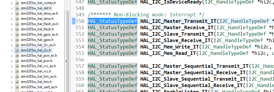

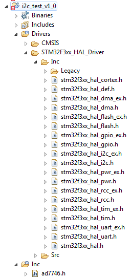

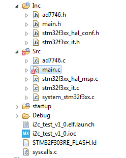

Aha, so klingt heutzutage die Frage: Welche Dateien hast du angebunden?
Gerne! Ich habe einen Sreenshot für dich gemacht. Wie weiß ich, dass die
Datei angebunden ist?
