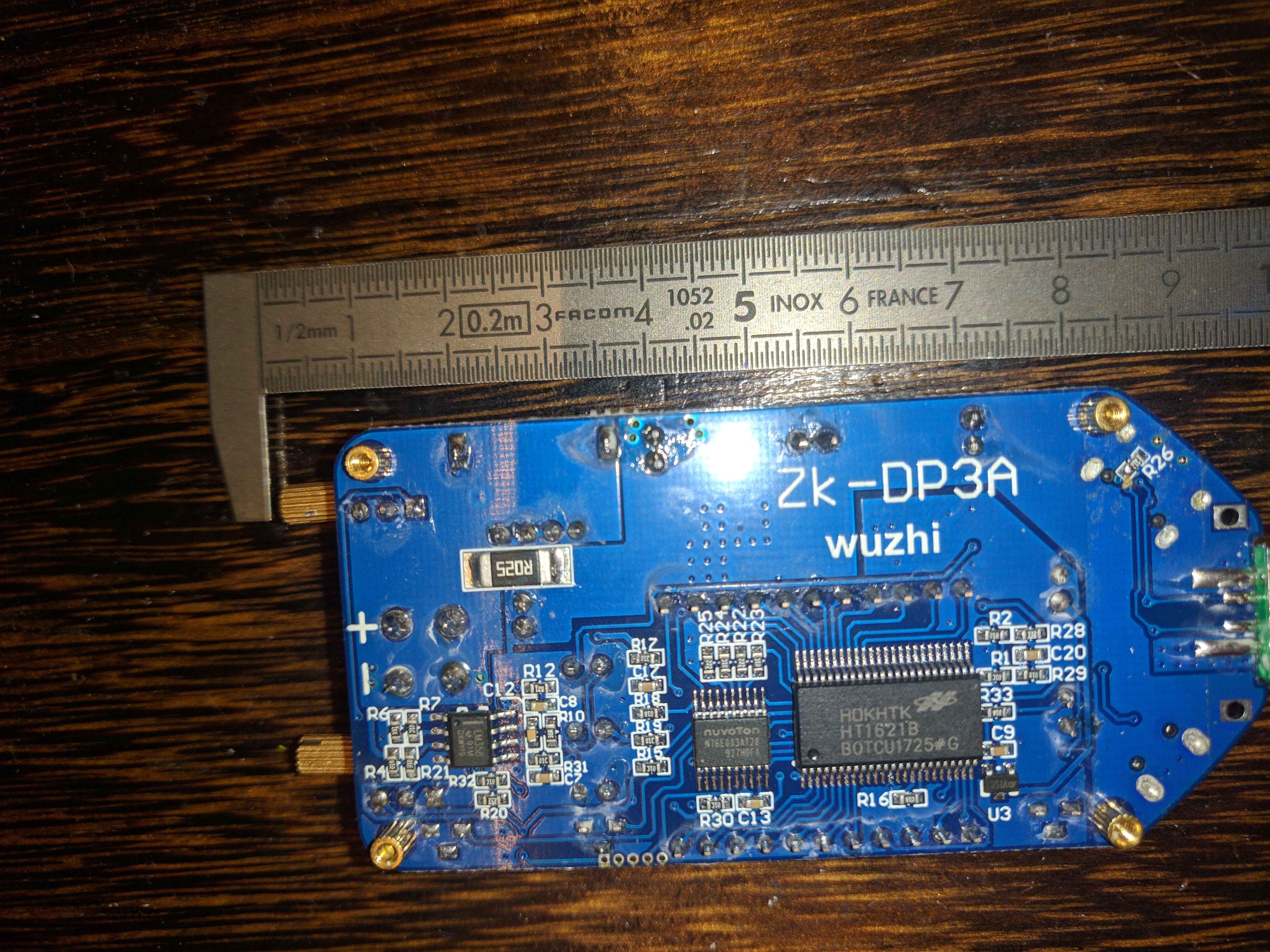

Da ich auch noch ein USB Step Up/Down Modul hier hatte, wollte ich das
einfach mal ausprobieren.
Und siehe da, es klappt auch soweit auch, das Problem ist nur, dass es
nur bis zu 15 Watt ausgelegt ist.
Auch wenn die 12 Watt des LED Streifens noch im Rahmen sind, schaltet
das USB Step Up/Down Modul wegen der erhöhten Temperatur ab (steht so
auch auf dem Display des Moduls).
Mein jetziges USB Step Up/Down Modul ist in der Lage mit QuickCharge 3.0
umzugehen und bekommt von der Powerbank auch die 12V, was ich als
sinnvoller sehe.
Habe das nämlich mal getestet und QC deaktiviert und das Modul dann nur
mit den 5V betrieben. Dazwischen hatte ich einen USB Tester und da
konnte ich schon sehen, dass ab 10 Watt Leistung die Ausgangsspannung
von 5,19v (ohne Last) auf 4,74V einbricht und das Modul steigt aus  -
die Powerbank hat da dann aber auch schon mal abgeschaltet und
'neugestartet'. Ich hatte am Ausgang zwar noch keine 12V für die LEDs,
aber da waren die 5V/3A wohl schon erreicht (das Step Up/Down Modul kann
ja auch nicht verlustfrei arbeiten).
Mit QC sind es 12,16V ohne Last und 12,05V bei 10 Watt Last - läuft also
relativ stabil. Die 12V am Ausgang schafft es auch, allerdings nur so
lange bis die Temperatur zu hoch wird.
