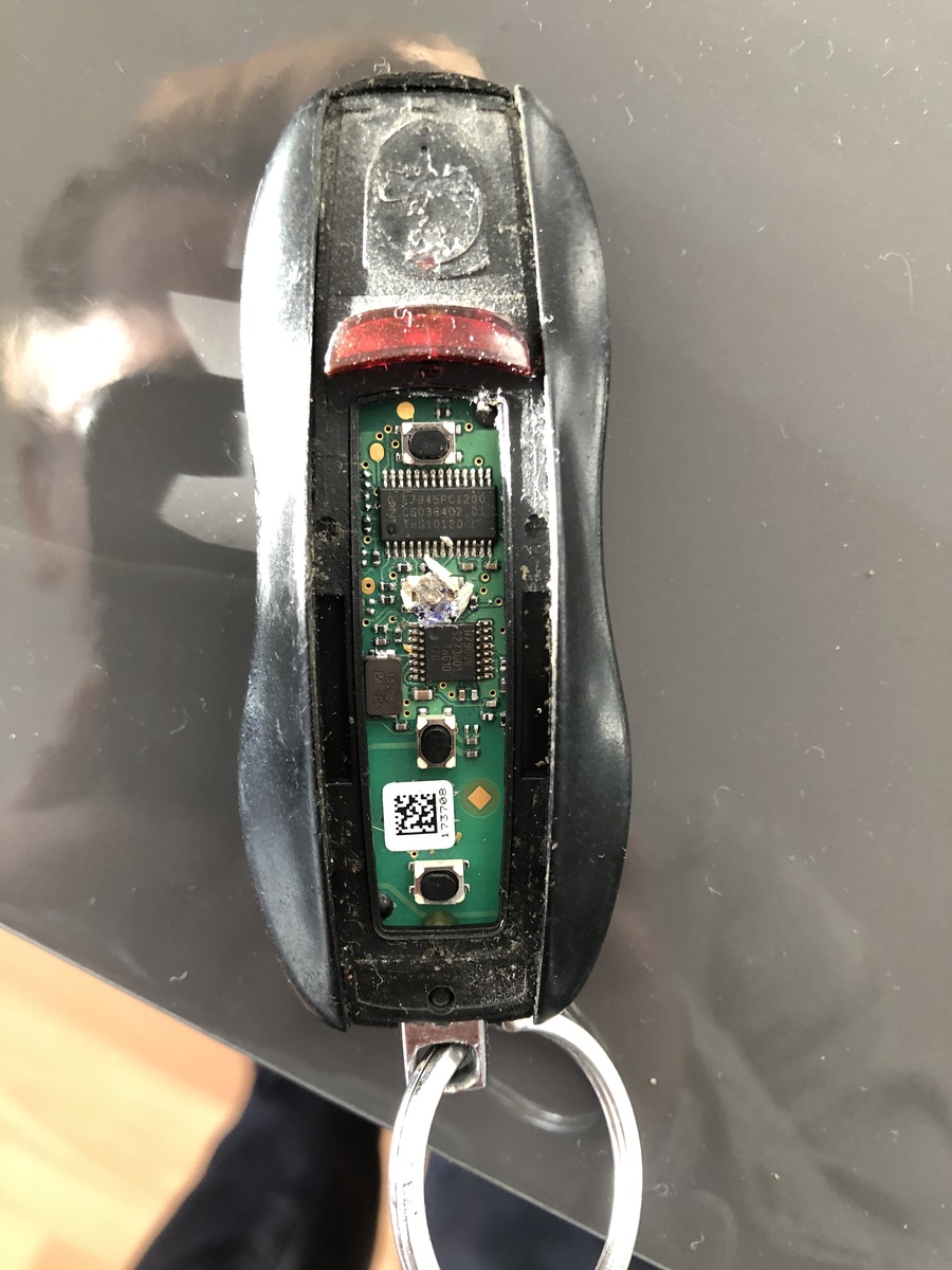

Hallo allerseits,
ich habe einen Gebrauchtwagen gekauft, bei dem der Knopf für das
Schließen ein Loch bis in die Platine ist. Eine Weile konnte ich die
Taste mit einem Metallgegenstand d.h. anderem kleinen Schlüssel
bedienen. Nun geht das nicht mehr. Anbei Fotos.
Könnte man eine solche Taste analog zu den anderen Tasten wieder
»dranlöten«? Ich hätte die Hoffnung, dass ich dann nur die Außenhülle
tauschen muss und nicht den ganzen Schlüssel, der ansonsten gut
funktioniert.
Liesse sich das reparieren? Könnte das jemand von euch? Gegen Zahlung
selbstverständlich.
Ich freue mich auch eure Rückmeldungen.
Gast #6078709
> »dranlöten
Vermutlich, wenn du mit deinem Gestocher nicht schon die ganze Platine
ruiniert hast, sondern die Lötpads noch erhalten sind, und man löten
kann.
Die Hülle taugt noch ?
Gast #6078723
Es sollte kein Problem sein, den mittleren Taster auszulöten und einen
neuen einzulöten. Das kann eigentlich jeder, der weiß an welchem Ende
der Lötkolben heiß wird...

Gast #6078955
Wow, ich selbst bin zwar finanziell nicht so gut aufgestellt, dass ich
mir so ein Fahrzeug leisten könnte, ich habe aber das Gefühl das hier
wohl ein paar gibt die damit nicht zurecht kommen.
Wäre das ein Schlüssel eines Kleinwagens sähe die Reaktion mancher hier
ganz anders aus.
Zum eigentlichen Thema:
Glückwunsch zu deinem Erwerb, auf den Bildern erkennt man zwar den
zerstörten Taster, die Pads scheinen aber soweit ich es beurteilen kann
noch intakt zu sein, sichere Aussagen lassen sich allerdings nur treffen
wenn der Taster entfernt wurde. Eine Reparatur ist durchaus machbar,
selbst wenn ein Pad beschädigt sein sollte, wichtig ist es allerdings
den korrekten Taster beschaffen zu können.
Ich denke es wird hier den ein oder anderen geben der bereit wäre den
Taster zu tauschen. Ich würde es machen wenn du das Material komplett
bereitstellst. Eine wichtige Information wäre dein ungefährer Standort,
bringt sonst nichts wenn du mehrere Hundert Kilometer entfernt lebst.
Gast #6081999
Manuel X. schrieb:
> Wer sich einen Porsche leisten kann, der kann sich auch einen neuen
> Schlüssel beim Händler leisten ...
Naja, schon Opel wollte für einen neuen Schlüssel 160€ + 20€ anlernen im
Fahrzeug. Da wird der Schlüssel für den Porsche wohl soviel kosten wie
anderswo ein Kleinwagen...
Mögliche Lösung: Bei Ebay gibt es für sehr viele Fahrzeug-Typen die
leeren Gehäuse. Für einen älteren Opel kam der 10€. In die kann man
Elektronik und Schlüssel einbauen. Das größte Problem war, den Schlüssel
auf und die alte Platine unbeschädigt aus dem alten Schlüssel zu
bekommmen. Die waren nicht geizig mit Vergussmasse.
Wegen dem defekten Taster würde ich jemanden Fragen der sich mit sowas
auskennt. Der weiß dann auch, wo er passende Taster her bekommt..

Sicher nicht. Wenn ich an den Pads mit einem zu heißen Lötkolben
rumlöte, habe ich sie mitsamt dem kaputen Taster in der Hand. Oder man
reißt die noch festen Pads runter. Am besten geht das Ablöten mit einer
Heißluftstation.
Gast #6082250
Vorsicht da mit Heißluft.
So ein Tasterchen hat eine große Wärmekapazität.
Lieber mit einem Schraubenzieher leichten Druck und nacheinander die
vier Pin abheben.
Eigene Erfahrung mit so einem Autoschlüssel.
