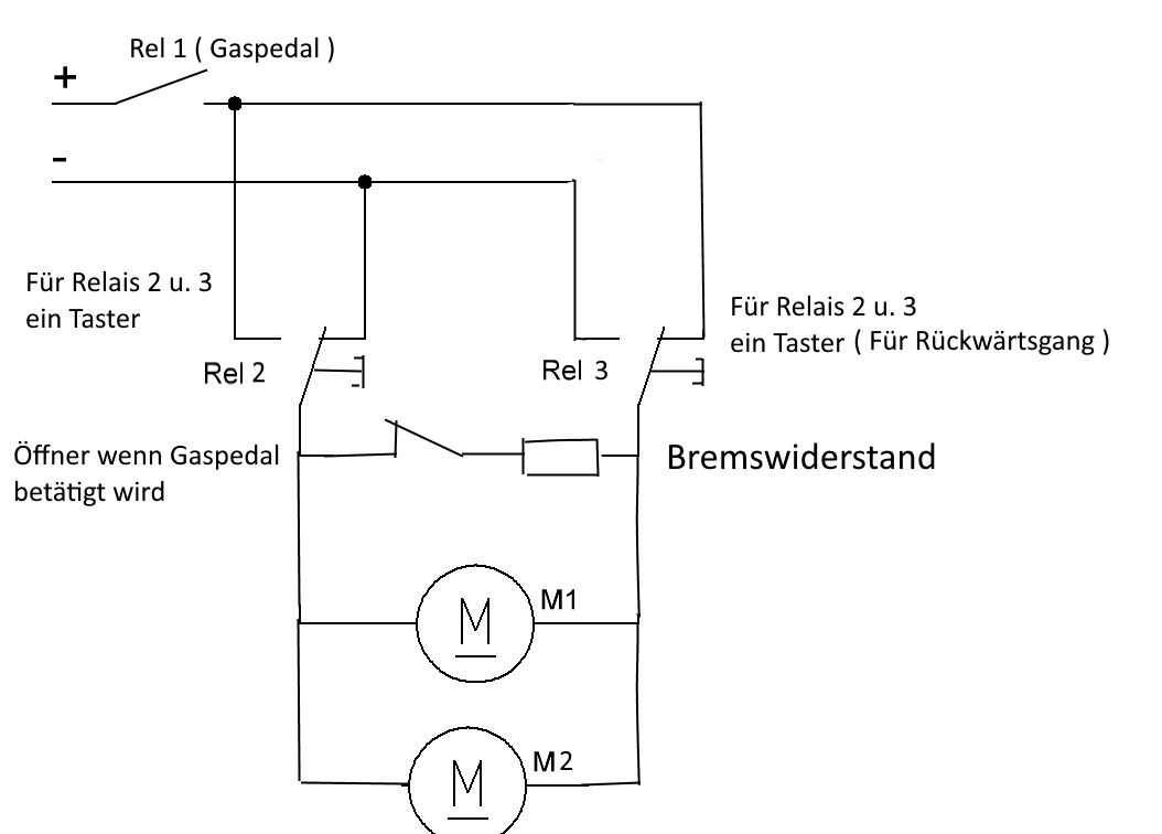

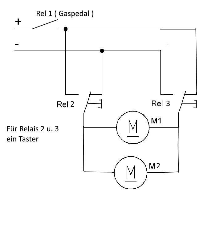

Im Anhang habe ich die momentane Schaltung aufgezeichnet (bitte habt
Rücksicht ich bin kein Elektroniker :-) )
Der zweite Anhang sollte die Schaltung mit den eingebauten Widerstand
darstellen.
Meine Frage ist:
1. Funktioniert das überhaupt so wie ich mir das einbilde oder liege ich
total falsch?
2. Kann man den Bremswiderstand berechnen oder habt ihr Vorschläge für
mich?

Mit der Maase des Fahrzeugs und den Motordaten wird man das sicherlich
berechnen können. Aber ausprobieren sollte dich auch ans Ziel führen.
Wenn du an der Stelle kurzschließt, steht der Motor sofort. Ich denke,
der Widerstand sollte nicht allzu groß sein. Bevor du dir aber ein
ganzes Sortiment zum testen zulegst, könntest du das mit Glühlampem vom
Auto ausprobieren. Und wenn es reinpasst, lässt du die einfach drin.

Peter R. schrieb:
> Wäre das "Kurzschließen" irgendwie schädlich für den Motor?
Nein!
Teste es doch mal selbst aus, H4 Lampen z.B.
Peter R. schrieb:
> Würden diese normalen Widerstände das überhaupt mitmachen oder werden da
> eher so Hochlastwiderstände benötigt?
"Normale" Widerstände meinst Du wohl 0,5 Watt, die sind sicher nicht
geeignet, da braucht es schon mehrere 25 Watt Widerstände bzw. wie
schon geschrieben, H4 Lampen und derer dann noch ein paar parallel...

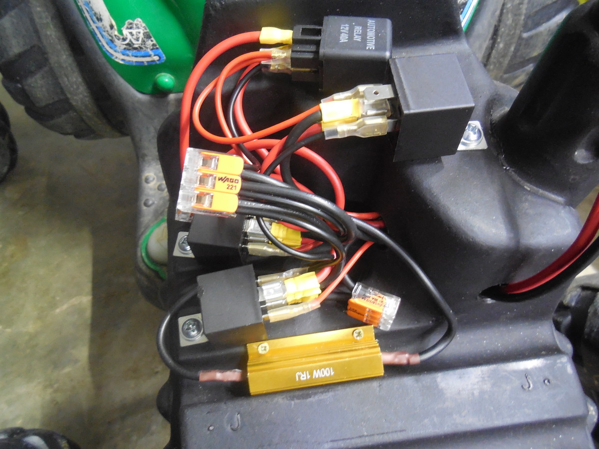

OP #6090164
Vielen Dank für eure die Hilfe! Echt TOP!
funktioniert super. Hatte noch einen 1Ohm 100W Widerstand daheim.
Hätte fast Platzprobleme bekommen...
Jetzt bleibt er in ca.0.5 Meter zum Stehen.
Wenn man die dicken Hinterräder sieht, kann man sich denken warum ich
Motoren mit mehr Leistung verbaut habe :-)
Hier noch ein Foto vom Höllengerät ;-)
Der Widerstand kann warm werden, wenn häufig gebremst wird.
Du solltest das ausprobieren und kontrollieren, wie warm der Widerstand
wird und ob er auf dem Plastik bleiben kann.

Peter R. schrieb:
> Hatte auch die Befürchtung, aber nach ca.30
> Bremsungen stellte ich keine Temperaturänderung fest.
Hab das mal grob überschlagen:
Bei 50kg Gesamtgewicht und 7 km/h Geschwindigkeit werden beim Bremsen
grob 100J frei. Das würde reichen um einen 100g Lastwiderstand um ca.
1,2K zu erwärmen.
Nun geht aber mit Sicherheit nicht annähernd 100% der Energie in den
Widerstand, sondern ein guter Teil erwärmt stattdessen den Motor, das
Getriebe, Rollwiderstand etc. etc.
Am Ende reichts wohl wenn der Widerstand zwischen Bremsungen weniger als
0,5K los wird, finde ich unkritisch.
