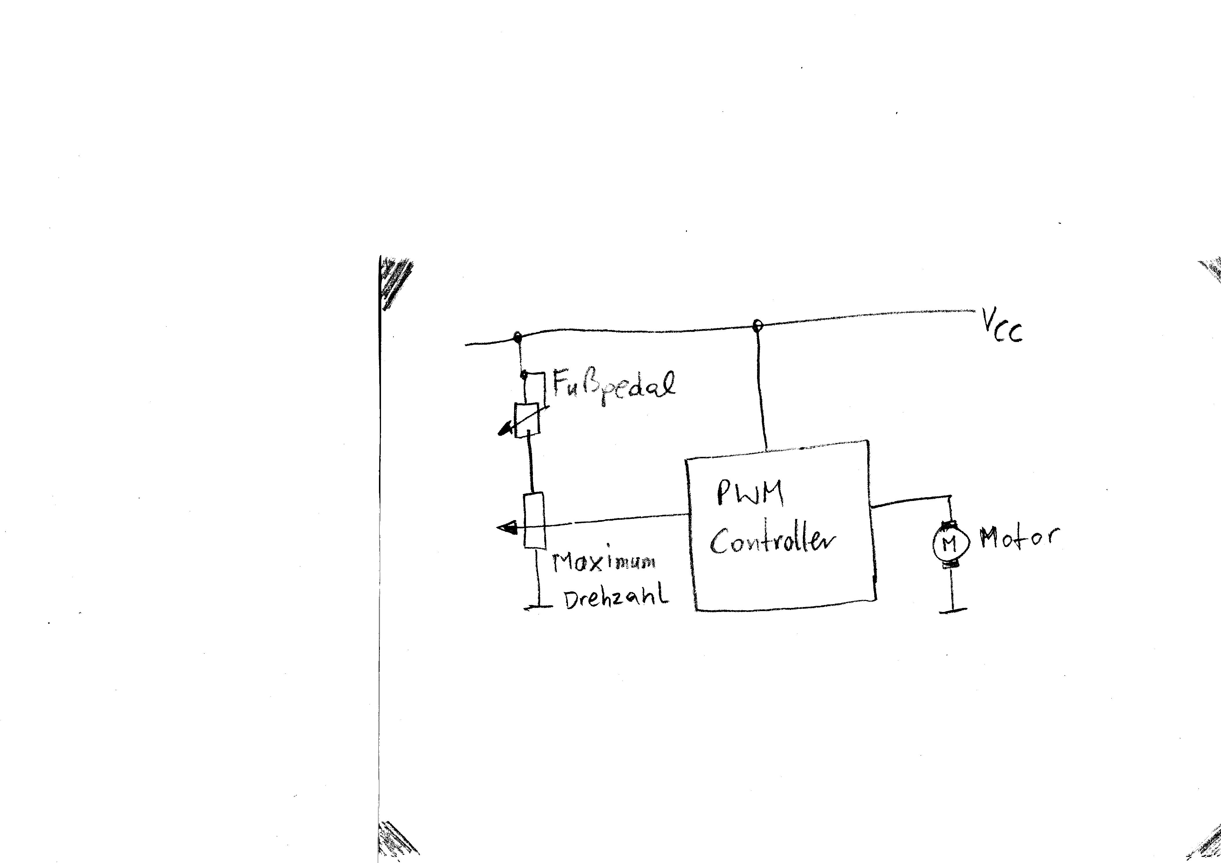

Guten Tag zusammen,
ich möchte eine Regelung für die Drehzahl eines DC-Motors einer
Töpferscheibe aufbauen. Gedacht hatte ich, dass man mit dem ersten Poti
die Maximal-Spannung => Drehzahl einstellen kann, die nachher anliegen
soll und mit dem zweiten dann diese Spannung langsam einstellen kann.
In der Praxis wäre dann der erste Poti ein Drehregler und der zweite
Poti ein Fußpedal.
Gedacht hätte ich mir eine einfache Reihenschaltung. Wo VCC vom ersten
Poti auf Vmax vom zweiten Poti geht und VCC vom zweiten in den Regler
geht.
Ist das so machbar? Worauf muss ich achten?
Vielen Dank schon einmal
Beste Grüße
Thomas

Nein der Poti steckt in einem PWM-Controller wo ich den zweiten dazu
schalten wollen würde.
Motor - PWM-Controller - Poti1/Poti2
Bei einem PWM-Controller kannst Du das so machen und brauchst auch
keine hochbelastbaren Potis...

#6078984
Und so sieht das in der Praxis aus:
Das Fußpedal auf Minimumwiderstand des Poti = maximale Geschwindigkeit
Fußpedal auf Maximum in Serie zum Geschwindigkeitspoti =
langsame Geschwindigkeit...
Ich hoffe, das ist verständlich, und dazu braucht es keine
Potis mit vielen Watt, weil der Potiabgriff des unteren
Reglers direkt in die Steuerung eingeht...
Ist eine einfache Sache!

(Firma: matzetronics) #6079278
> geht.
Bei einer echten Spannungssteuerung des PWM Controllers geht das ohne
Probleme. Das Poti zum Limitieren von VMax kann man einfach als Trimmer
in Serie zwischen + und dem oberen Ende des Fußstellers schalten.
Wenn du da eines dieser PWM Platinchen mit 555 hast, ist das etwas
anders, da hier keine Steuerspannung am Poti anliegt, sondern eine
Schaltung im Rückkopplungskreis des 555 mit 2 antiparallen Dioden. Hier
bestimmt das Poti auch die Höhe der PWM Frequenz, sollte also in Summe
etwa mit dem Original übereinstimmen.
Die Schaltung sieht etwa so aus:
https://howtomechatronics.com/how-it-works/electronics/how-to-make-pwm-dc-motor-speed-controller-using-555-timer-ic/
