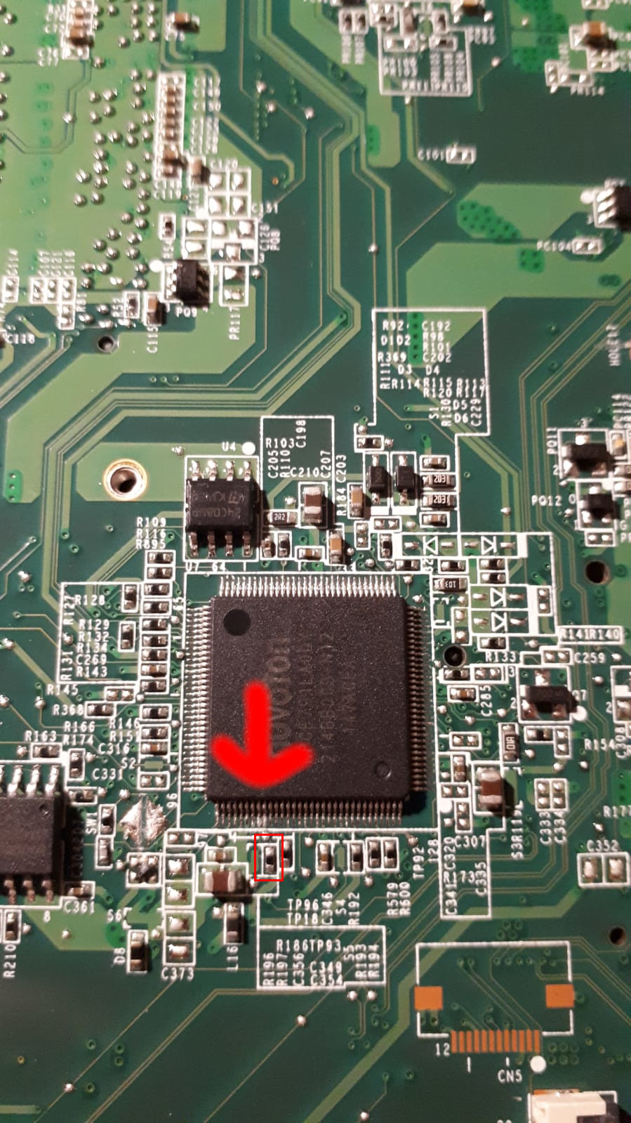

Gestern Abend habe ich dann auf gut Glück die ersten Bauteile auf dem
Mainboard durchgemessen. Von Jedem Chip von dem ich eine Kennung
erkennen konnte habe ich mir das Datenblatt rausgesucht und gemessen ob
zumindest die Spannungen soweit i.O. sind, welches auch so schien. Die
Spannungen an den Kondensatoren waren auch im Bereich der maximalen
Spannungen.

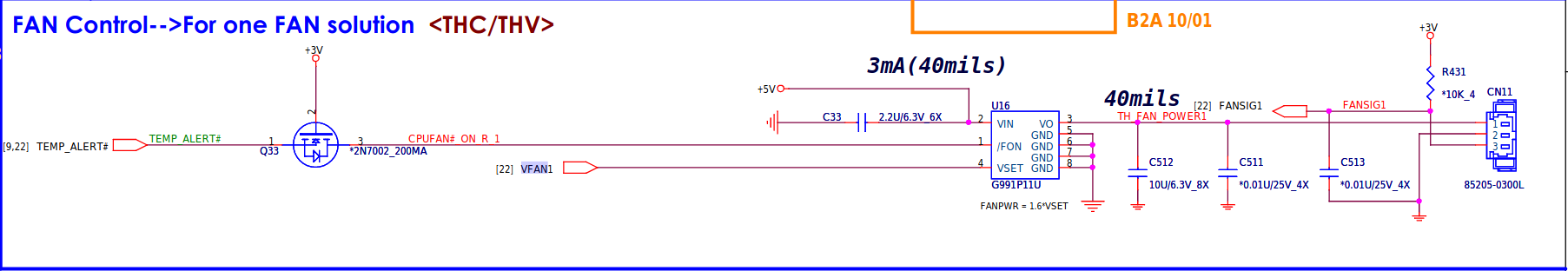

Ein Schaltplan konnte ich finden...
von Daniel (Gast)
Seite 2 unten rechts ist der Schaltkreis für den Lüfter.
Das PWM-Signal läuft auf 3V
Die Spannungsversorgung über U16.
Der USB3.0 Chip wird über 3V gespeist.
Miss mal U16 durch.
von Der Experte im Anfänger sein (Gast)
> Miss mal U16 durch.
Pin 1: 3,3V
Pin 2: 5V
Pin 3 (zum Lüfter Plus): 0V und beim einschalten wie gesagt schlagartig
0,5. um dann langsam wieder runter auf 0,1V zu sinken.
So weit ich das sehe soll das Tachosignal vom Lüfter an Pin4. Da drüber
ein 10k Pull Up Widerstand?
Habe gerade nur den Akku angeschlossen und den Laptop vom Labornetzteil
getrennt. Beim 3 Versuch leuchtete die Betriebsleuchte dauerhaft anstatt
für 5 Sekunden. Die CPU wurde ordentlich heiß und kühlte auch nicht ab
da der Lüfter immer noch nicht lief. Was mich jetzt wundert: Beim
Zuschalten des Laborntzteils ist die Betriebsleuchte wieder erloschen :/

Zu dem würde mich auch noch interessieren, gerade weil ich jetzt einen
Schaltplan habe, warum der Lüfter nur 0,5V bekommt. Ich werde die
Leitung auf jeden Fall auch nochmal verfolgen und gucken ob ich da nicht
irgendwo einen Fehler finden kann:)

von M.M.M (Gast)
Na, Du hast den Schaltplan, dann guck auch rein und lies!
Du hast gemessen, kannst es aber nicht interpretieren, dabei steht alles
im Schaltplan. Wenn an U16 Pin1=3,3V und Pin2=5V anstehen, würde ich an
Pin3 nix anderes als etwa 0V erwarten. Weil, an Pin1 steht's: /FON ist
low active.
Temp_Alert# dürfte (ich schau jetzt nicht nach) vom Keyboard Controller
(S.22) kommen.
VFAN1 kommt vom Keyboard Controller. Unter U16 steht FANPWR=1,6*VSET:
Also müßte VFAN1 bis etwa 3,3V steigen, damit VO 5V erreicht. Warum ist
Pin4 eigentlich nicht gemessen worden?
D.h., damit der Lüfter auf Vollgas läuft, sollten an PIN1 nix, an PIN2
5V und an PIN4 irgendwas um die 3,3V anstehen.
Ansonsten muß man dann mal am Keyboard Controller bzw. auf dem Weg dahin
weitersuchen.
MfG

Hab mal vom PIN 105 an der EX (NPCE791LA0DX, Seite 22) gemessen und bin
bei dauerhaften 3,3V. Egal ob Laptop an oder nicht. Dieser Pin soll dann
eigentlich zu VFAN1(PIN4) gehen und diesen mit 3,3V belegen, am Lüfter
VFAN1(PIN4) kommt jedoch nichts an :/ Oder interpretiere ich das Bild
falsch?
Habe mich anscheinend im PIN verzählt... Bei 128stk kann das schon mal
vorkommen? :D
Der rot markierte Kondensator(?) von PIN105 VFAN1 an PIN4 VFAN1 des
Lüfter IC's. Hier kommt weder im eingeschalteten noch ausgeschalteten
Zustand des Laptops Spannung raus. Was mich wundert ist dass dieser
Kondensator einen Widerstand von 0Ohm hat :? Soll das so oder ist das
gar kein Kondensator?
Lege ich 3,3V auf den PIN105 so läuft der Lüfter mit voller Drehzahl.
von K. S. (the_yrr)
Guck mal was auf der Platine daneben steht. Kleiner Tipp, der Gesuchte
ist R193 und damit in der Tat kein Kondensator.
