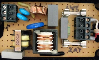

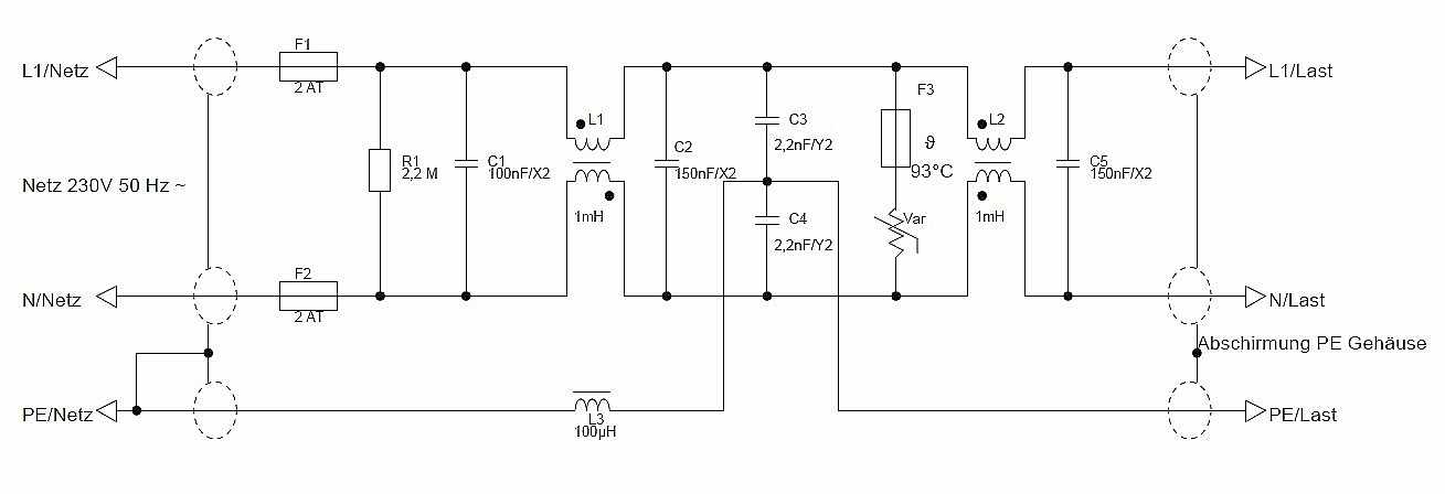

Kombination aus "Störung an der Quelle beseitigen" und "passive
Entstörung"
brachte bei mir Erfolg gegen Schaltkracher im Tonbandgerät.
OK.
Aufbau verbesserungsbedürftig. (Ich weiß, alles Bastelkram dient nur der
Demonstration ob es überhaupt funktioniert wird dann wieder
geschreddert.)
Und:
Abgeschirmte Netzleitung verwenden mit ausreichends dimensionierter
PE-Drossel.
ciao
gustav
