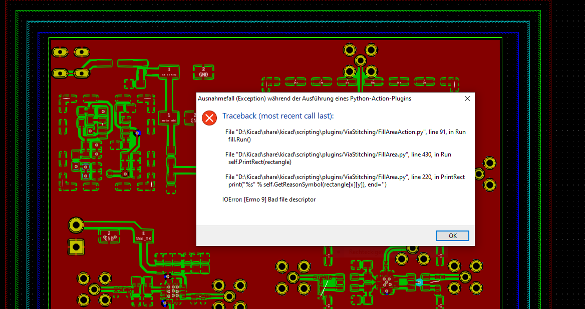

Um wieder einmal eine HF-Leiterplatte fertig zu bekommen habe ich mir
dieses Script/Plugin organisiert:
https://github.com/jsreynaud/kicad-action-scripts
Beim ersten, Testausführen funktionierte es sogar, allerdings bekomme
ich jetzt nur noch diesen Fehler wenn ich "debug mode" aktiviere.
Tue ich das nicht passiert nichts, also der Dialog lautet dann:
"0 vias placed"
Andere ähnliche Plugins wie zB. "round track" funktionieren gut.
LG

Hmmm, beim mir funktioniert es, allerdings unter Linux.
Ich habe hier kein Windows um es auszuprobieren aber ich habe den
Verdacht, dass es am fehlenden Konsolenfenster unter Windows liegt. Die
Debug-Option will die Ausgabe nämlich in die Konsole schreiben. Die
Meldung "Bad file descriptor" könnte darauf hindeuten, dass dies
fehlschlägt.

Ein Konsolenfenster gibt es bei der Windowsversion ja auch, außerdem
interessiert mich der Debugmode ja eigentlich nicht, fakt ist, dass
keine Vias platziert werden obwohl der Vorgang einndeutig durchläuft.
Das liegt wahrscheinlich daran, dass zB. "print rectangle" nicht
durchläuft.
Genau das ist ja auch das verwunderliche, das Plugin wird erkannt, lässt
sich ausführen und tut auch was, außer halt Vias zu platzieren.
LG

Ich habe noch ein wenig experimentiert:
Es funktioniert wohl nur, wenn den gefüllten Bereichen auf allen Layern
das gleiche Signal zugeordnet ist. Ob das Absicht oder ein Bug ist, kann
ich nicht sagen.
Ich vermute mal, dass das bei Dir nicht alles Groundplanes sind.
Gruß,
Bernd

Vermutung: Warum es gerade nicht funktioniert, will es dir eigentlich in
dieser print-Anweisung mitteilen. Da diese allerdings ins Leere läuft,
knallt's mit einer Exception.
Vielleicht Kicad mal komplett aus cmd.exe heraus starten? Dann sollte
sich stdout ins Kicad und damit in diesen Python-Script vererben, sodass
die Ausgabe dort sichtbar wird.

Also, tasächlich, es geht nur wenn alle Flächen das gleiche Netz haben,
beim ersten Test habe ich nämlich nur eine GND Lage drinne gehabt!
LG und Danke
