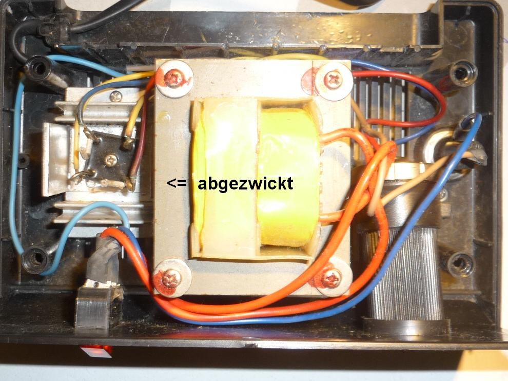

Bekam eine 12 Volt Dose, die schwächelte um 9 V herum, darin war ein
Trafo, eine Brücke, Schalter, Sicherung, aber der Ladeelko fehlte.

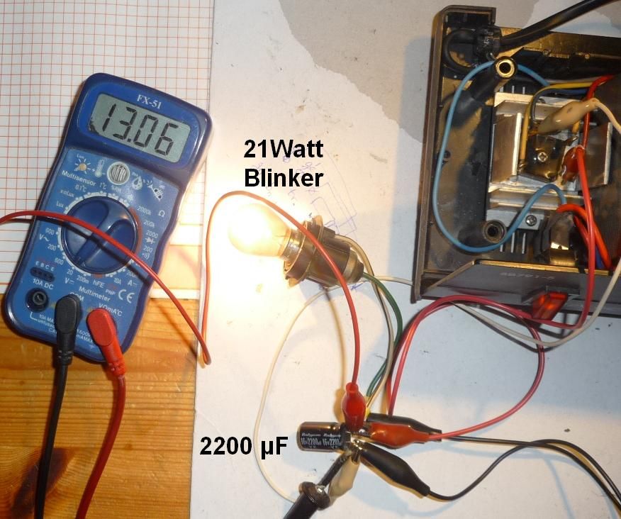

Ein Elko mit 2,2 mF erhöhte auf ~13 Volt

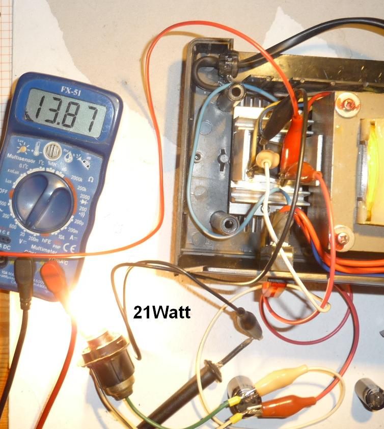

Einer mit 3,3 mF erhöhte auf ~13,87 Volt
Beide schaffens auf 14 Volt - vermutlich war da einer mit 4,7µF darin.
Die Blinkerbirne erhöhte dementsprechend ihre Helligkeit.

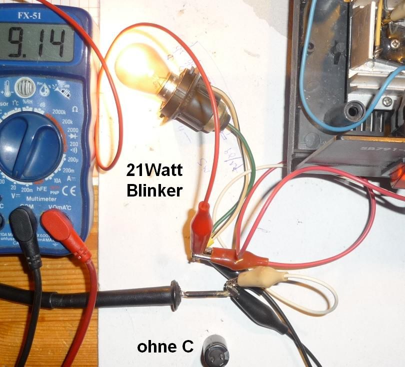

Japp, das Netzteil schwächelte sehr, es hat vorne Rechts (der Zylinder)
eine 12V-Kfz-Bordsteckdose und da es im Leerlauf nur 9,55V ausgab,
öffnete ichs und sah die Reste des abgezwickten Elkos.
3). Der Wert des abgezwickten Elkos sollte unter realistischer Halblast
mit 21 W-Blinker ermittelt werden - das ist gelöst.

In reinem Leerlauf 12,1 Veff ~ am Trafo und pulsierende 9,55 Veff
Leerlauf (Sinus an hochgeklappten Sinus) an der Brücke.
Ich ermittelte ja genaue Praxiswerte bei ohmscher=resistiver Last für
Blinkerglühobst bei Halblast.

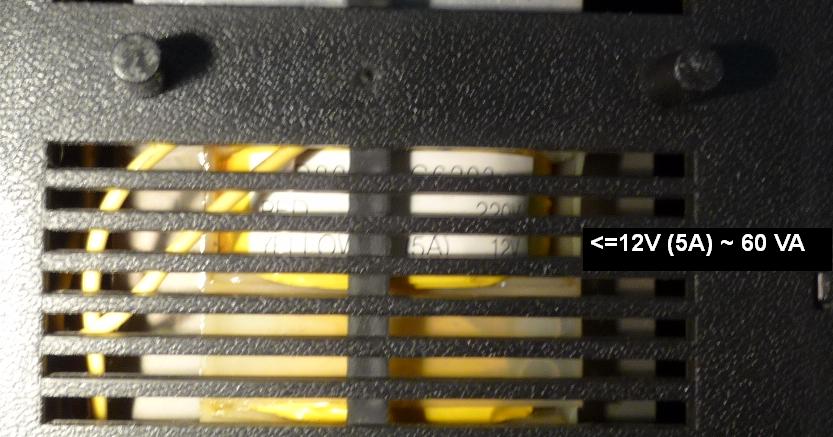

Nee, der Trafo hat Zweikammerwicklung, Thermosicherung und ausreichend
Leistung ~40 - 50 VA
Gast #6081559
Staun Vielleicht liegts an der Kameraperspektive, ich sehe auf dem
Bild nur abgezwickte Drahtstummel, keinen abgezwickten Elko.
"realistische Halblast"? Mit deinem dickem Elko wird der Trafo nicht
mehr ohmisch belastet; solange dein 12V/21W Glühobst nicht blinkt ist
die Belastung schon im Bereich der Maximalbelastung deines Trafos.

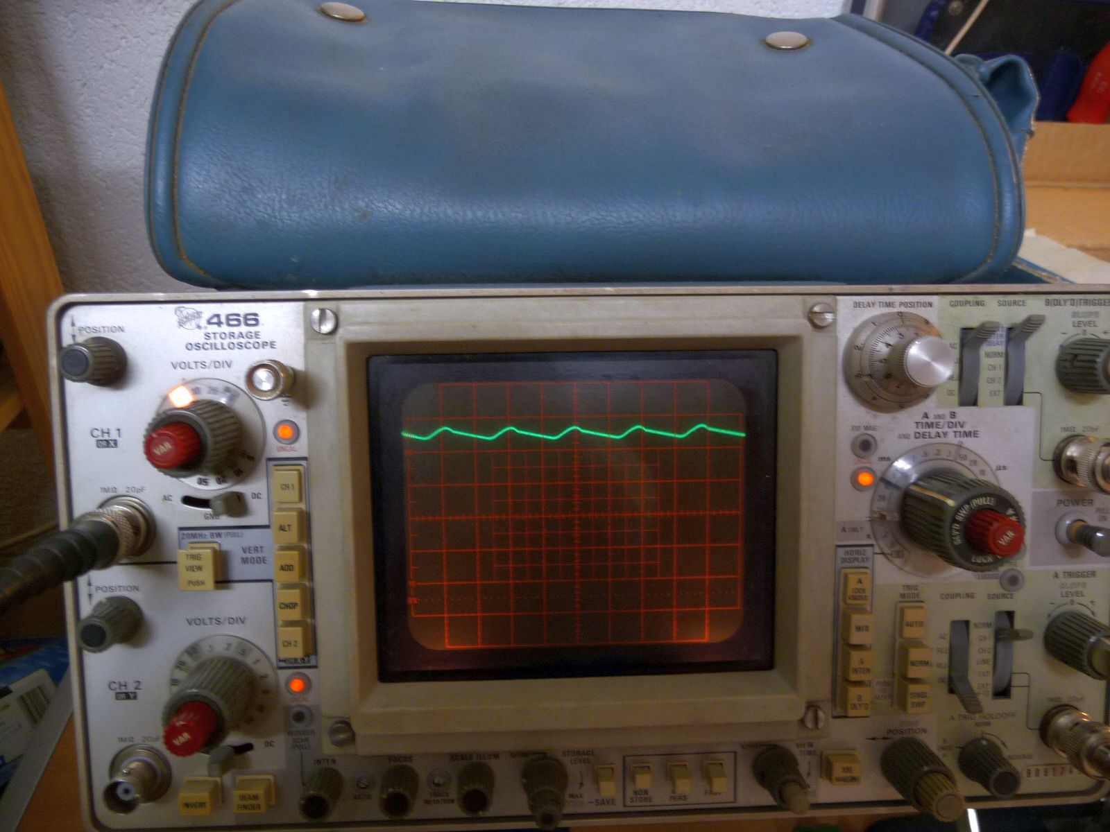

Ein Scope würde dir zum Verständnis sicherlich helfen. Oder ein
"richtiges" Buch SCNR. Der Effektivwert vor- und nach Gleichrichtung
wird nur bei einem idealen Gleichrichter gleichbleiben.
Dann schlag bitte ein sinnvolles Bauteil genau da vor - was bitte solls
außer Elko gewesen sein - Ein Drehko?
Nein - Der Trafo wird nicht annähernd warm, hab ihn schon Stunden mit
Glühobst belastet. Du weißt gar nichts und bist auf dümmliche
Mutmassungen angewiesen.
Japp- alles hinreichend mit meinem Tektronix untersucht - wo drückt Dich
denn welcher Schuh heute?

Gast #6081768
Parallelschreiberia
Norg schrieb:
Also an jeder abgezwickten Leitung muss ein Elko gehongen haben?

Nachtrag: Scopefoto mit langer dünner Messleitung vom andern Tisch bei 8
mF, daher Spannungsabfall, zweites Foto mit Trafoleistung 60 VA laut
Beschriftung, geradeso durchs Gitter lesbar. Ich bin lang genug im
Geschäft, um Trafoleistungen nach Augenmass richtig einzuschätzen - hier
lag ich sogar um 10 VA darunter.

Willst Du genau diese Evidenz in Frage stellen? Die Raterei mit dem
abgeknippsten Bauteil hat bei Dir schon nicht geklappt. Na, wars ein
Drehko oder doch ein Elko - letzteres macht für mich Sinn - was bei Dir
bitte?

Hier hatte die funktionale Schaltung aber einen. Irgendwer hat aber
einen Elko abgezwickt und das wurde gefixt, siehe oben unter 3).
